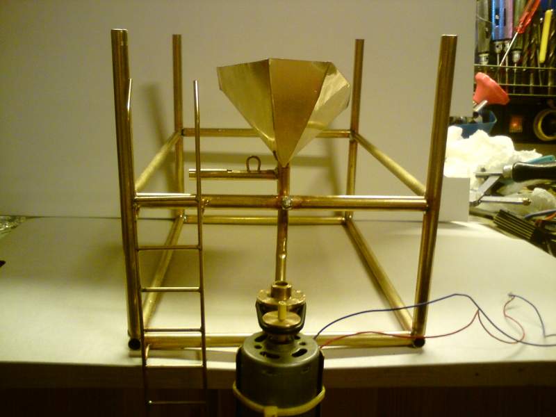

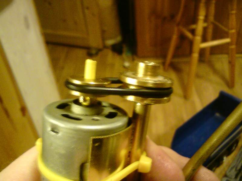

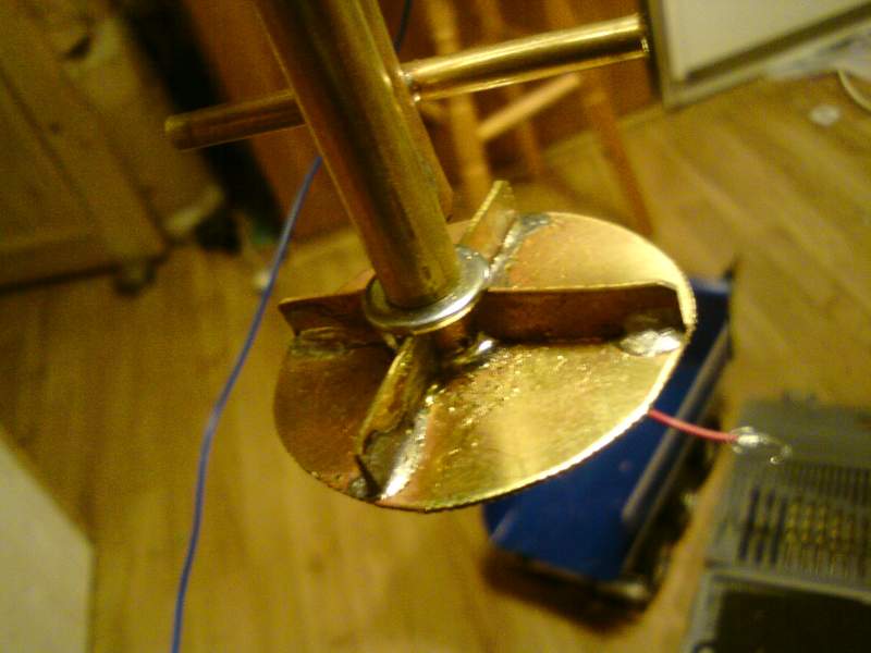

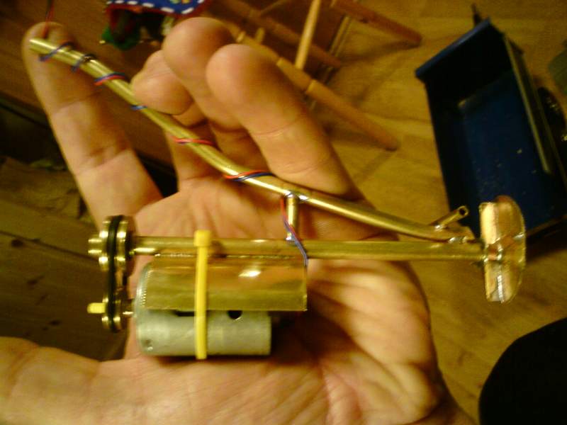

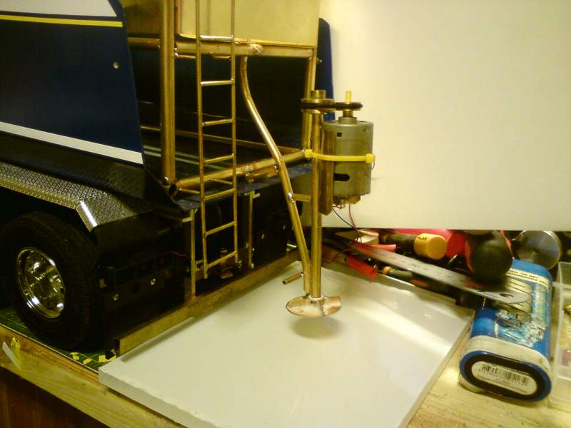

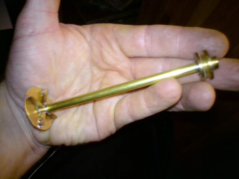

    da var prosjekt saltspreder igang, motor er en speed 400
    resten er div messing rør og noen dreide remhjul, har testet
    med salt igjenom og den sprer litt vel langt utover så det blir og montere
    ett potmeter slik at hastigheten på sprederen blir litt lavere,
    tank til salt og diverse kommer etterhvert.

    dette blir sikkert bra Med tanke på styringa av motoren til saltsprederen, går det ann å kopple denne til ESC'en, sånn at hastigheten reguleres av farten du holder på doningen mens du salter?

        Tøft prosjekt! Blir den laga sån at den sitter oppi tippkassa på bilen?
          jeg kan spre sukker hvis du ønsker Pete skal visst funke det og
          så slipper du at kromen går til hæl....te(he he)
          mulig jeg prøver med esc da motoren rett på 7.2v spredde ei flystripe
          i bredde.
          jeg må også ha muligheten til og stenge tilførsel av salt/sukker så der
          røyk to kanaler til på radioen.
          sprederen kommer til å stå i dumperkassa

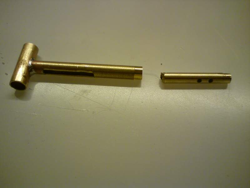

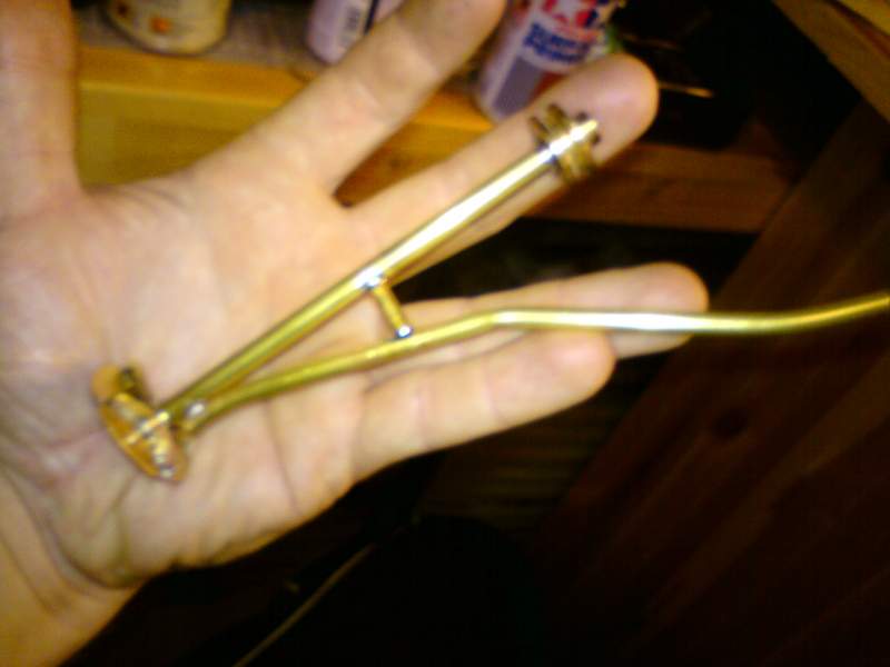

            da har jeg gjort litt mer på sprederen, laget ventil for lukking av
            tilførsel,laget ramme og noe av overbygget samt beholder for salt
            har også fått ned hastigheten på motoren så nå spres det litt
            mere normalt.

              Det var da en nusselig liten ventil du har laget deg der da
              Ser utrolig gjennomført ut dette.
                Akkurat sånn passeligt drittøft detta her!Gler meg til å sjå resten av historia
                  Ja var kjempe arbeid.
                  Hvor får du tak i messingen?

                      jeg kommer til å strø sukker da det rant best igjenom
                      tilførsels røra.til glede for gutta med mye krom

                        messingen kjøper jeg vanligvis hos Hans S Olsen i mysen eller
                        clas ohlson som ligger mange steder i norge,til og lodde messingen
                        pleier jeg å bruke en gassbrenner og flussmiddel samt loddetinn
                        med flussmiddel,før lakkering må alle deler vaskes med stålull å zalo
                        for og få vekk rester av flussmiddelet.
