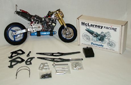

              Kjøpes her:http://www.formbymodelshop.com/000-m...-kit-738-p.asp skal man holde oppe en viss pengestrøm nå som 1/5 sesongen er på hell tror jeg dette må være tingen . (purpleshoes fyser jo på en så det er vel ikke direkte billig)
              Einar Breilid
              1969 modell
                Har en sånn på veg fra det store utland.....
                  Ser veldig bra ut . Stor tråd om den på rcgroups http://www.rcgroups.com/forums/showthread.php?t=723492
                  Einar Breilid
                  1969 modell
                    Ja, jeg vet det. Det var derfra jeg fikk intressen for OTO sykkelen. Har du sykkel med McLarney Tornado kit? Eller noe annet?
