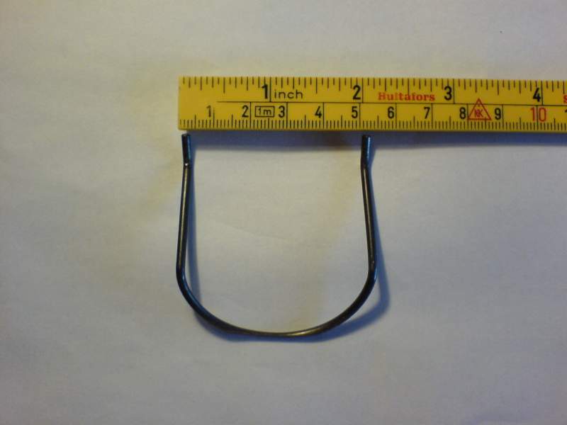

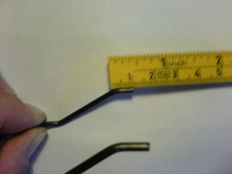

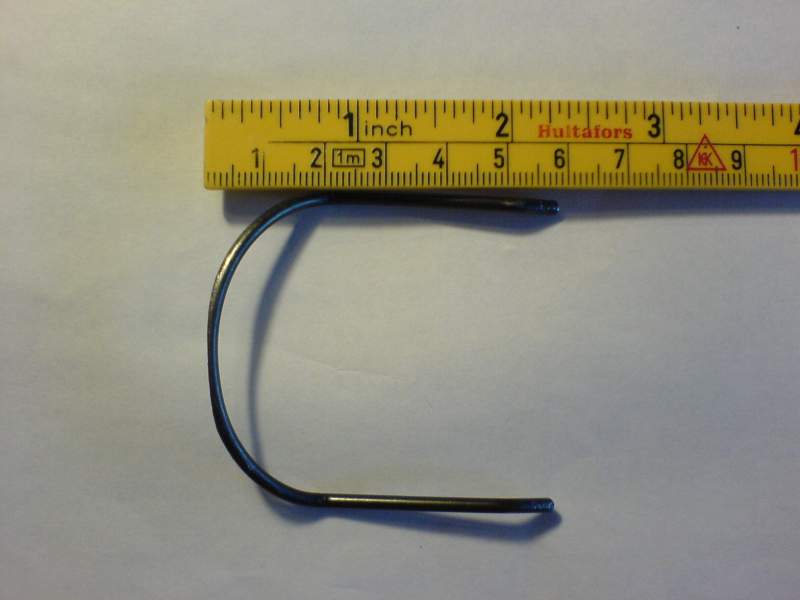

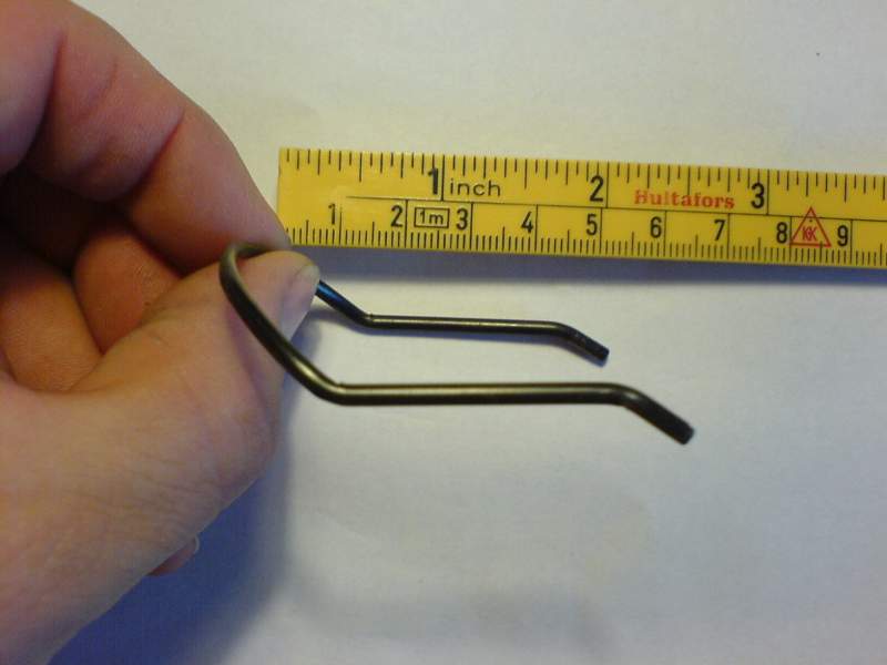

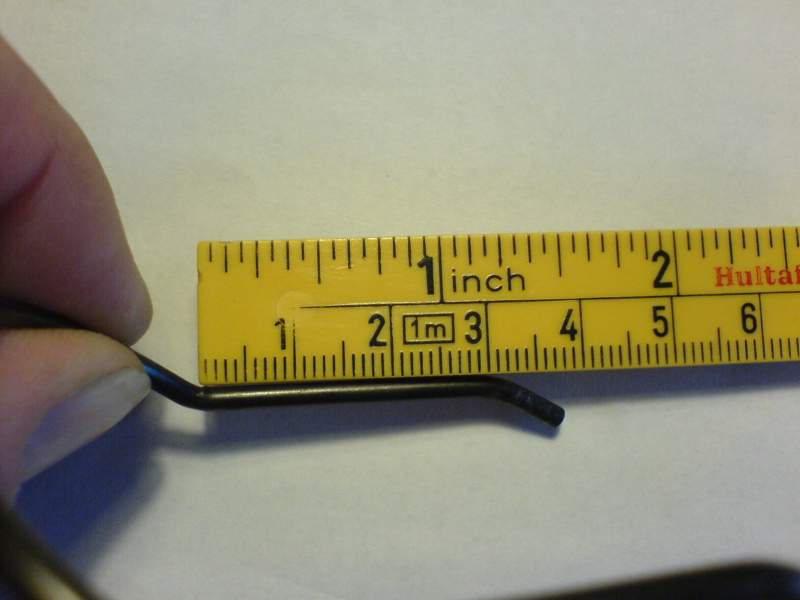

        Tok noen bilder av en avdanket veltebøyle jeg fant. Satser på at du får en ide' om hvordan de skal se ut. De er forøvring laget i 2.5 mm (såkalt) pianotråd. Alle vinklene ser ut til å være omkring 30 grader. Og du bare bøyer støttene til du akkurat klarer å komme i gang når sykkelen ligger på siden. I hvert fall i begynnelsen..... Og finn deg en 1:10 onroad bane så skal du få noe å bryne deg på!
