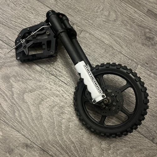

                  Jeg har ikke fått kjørt så veldig mye med min jeg heller, men jeg har titta litt på det med wobblingen. Tror det kan hjelpe å flytte stopperene til fjærene på styrestaget, så fjærene blir strammere, for disse er alt for løse etter min mening.
                  Man kan jo vri styret til fult utslag uten at servoen flytter på seg.
                  Sykkelen blir nok kanskje enda litt mer nærvøs på styringen, men den vil bli fastere og bør ikke wobble så lett.
                  1/5 HPI BAJA 5T M/Race Ported 30,5cc , 1/8 HONG NOR SPEED 9.5, 1/10 HPI SPRINT 2 DRIFT, 1/10 HPI NITRO 3 RS4 EVO+, PRATHER AGGRESSOR 2 m/ OS 46, ART-TECH SPORTSTER m/ MINI-TITAN MOTOR, Twister 160 m/ Mathe 35ccm
                    Jeg lurte på det samme. Stramme opp styrestaget, og heller kjøre litt negativ expo på styringa. Tror det kan være suksess.. Men klin umulig å justere sånt på føret som er nå om dagen.... Løssnø med is under...
                      eneste lure pg vettuge å gjøre her er å "dempe" fjærene på styrestaget.
                      Se for deg en vanlig oljeshock med stempelet fjærbelastet fra begge sider. Finnes forresten som ekstrautstyr fra produsenten.
                      OBS! Deler fra Duratrax DX450 er helt like og tilgjengelige fra bl.a. Tower.

                        Så det er omvendt mener du? Det er for stramt??
                        Da blir det vel neppe styring igjen etterpå.
                        Hva med å sette på fuelslange som "stopper" på hver side?
                          Wobblingen kommer av at fjærene overkompenserer for alle bevegelsene som ikke kommer fra servon.
                          Fjærene i en slik styredemper må altså ha tilsvarende spenn som de som er der nå. Demperoljen må være meget tynn, slik at den ikke hindrer utslaget på fjærene, men alikevel demper bevegelsen.

                            Slik ser originaldelen ut:
                            Ligger en PDF nede på siden med monteringsinfo og skisser.
