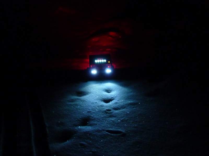

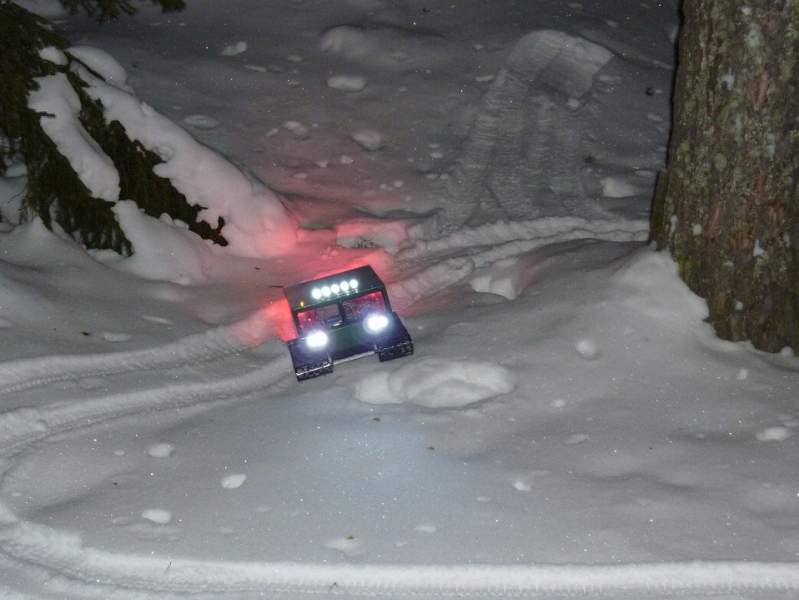

                        Må nok lakkere min utvendig jeg også. Hadde du de originalene maskeringstapene? Har fått lyssettet nå, så da blir det nok lakkering og montering av det i jula. Må også få tetta igjen litt rundt kantene så det ikke kommer så mye snø oppi.
                        Har bare fått prøvd den to ganger, og da var det så vidt minusgrader og litt fuktig snø. Kladda seg litt rundt drivhjulet (grunnen var vel sikkert at det ikke var avklimatisert), men det løste seg ganske greit ved å spraye på litt WD40 før bruk. Går egentlig helt greit med Traxxas comboen. Kjører med 18/86 giring, og ser etter et 16T pinion. Skalamessig syns jeg den går i forteste laget. Litt vanskelig å ta pent igang også så den spinner seg litt fort fast. Mulig jeg bytter til original motor og ESC (ikke den mekaniske, men den trinnløse) og setter på et større pinion drev i stedet.
