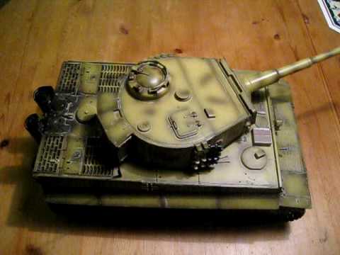

360 graders rotasjon på tårnet...
  • 360 graders rotasjon på tårnet...
    Jobber med et lite prosjekt som skal sørge for at kablene ikke går av når man snurrer bare en vei...

        Det går fortere å snu vogna enn å kjøre tårnet rundt. Det var slik Michael Wittmann gjorde det. Så det har vel egentlig ikke så mye praktisk betydning, men det ser veldig kult ut da...
          Er det din tanks på videoen M41A3? Har du fått til det du nevte for meg?
          I tilfelle må du dele dette med oss med bilder og forklaringer....
          Joda, det er min Tiger. Har nå alt jeg trenger for å lage til det jeg nevnte for deg. Skal prøve å få innstallert det og få tatt masse bilder.

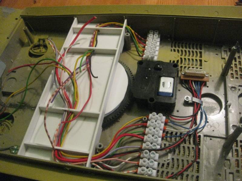

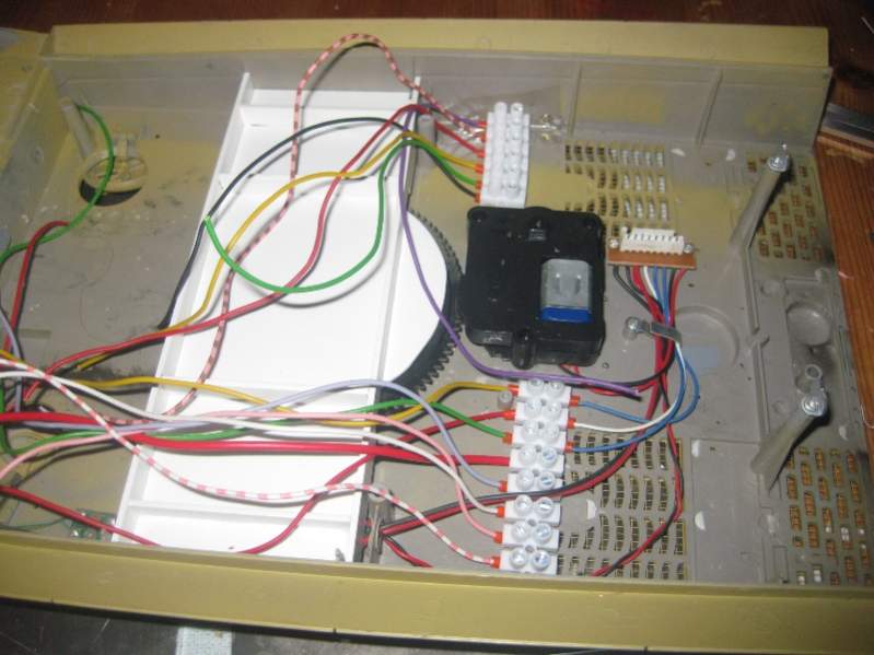

                  Her er litt av det jeg har gjort så langt.

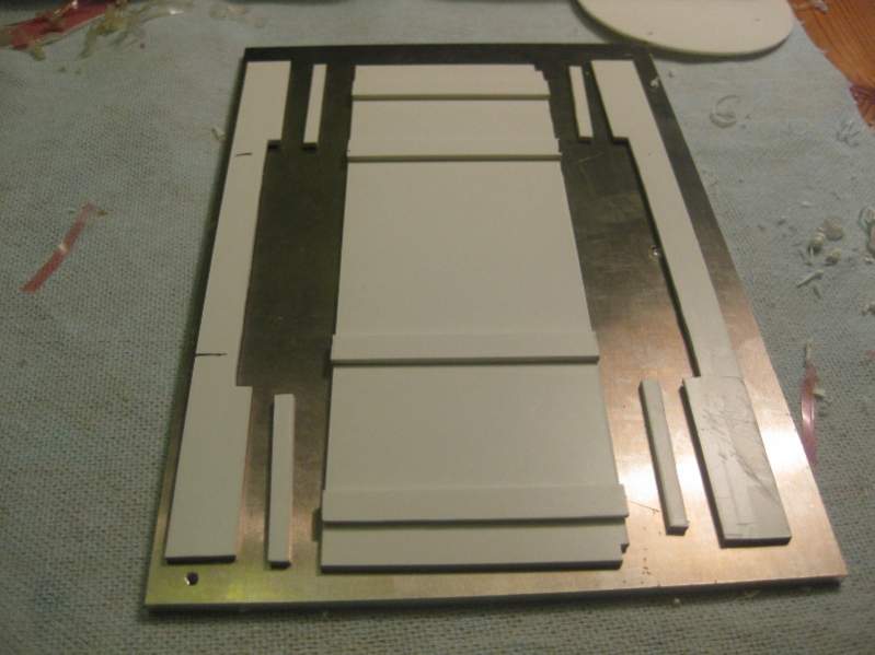

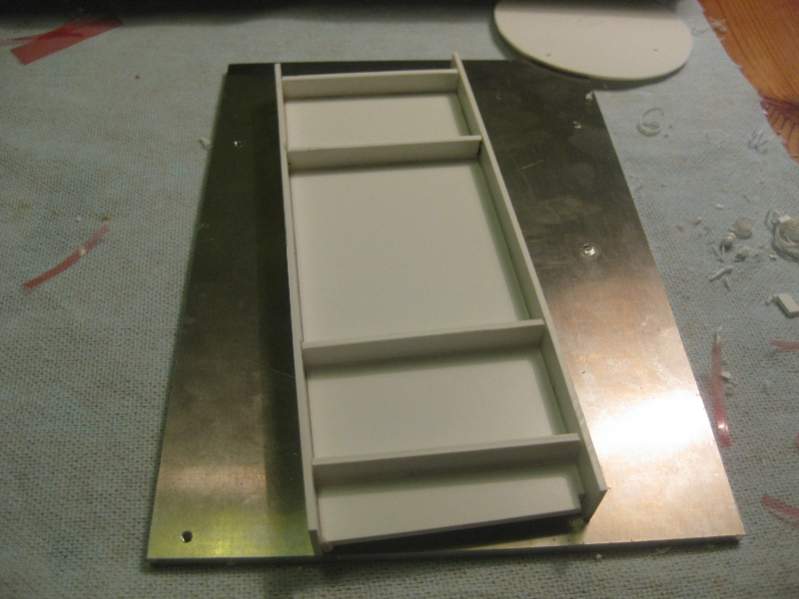

                  Lagd en ramme av 2mm styrene for å feste børster på. 14 i tallet.

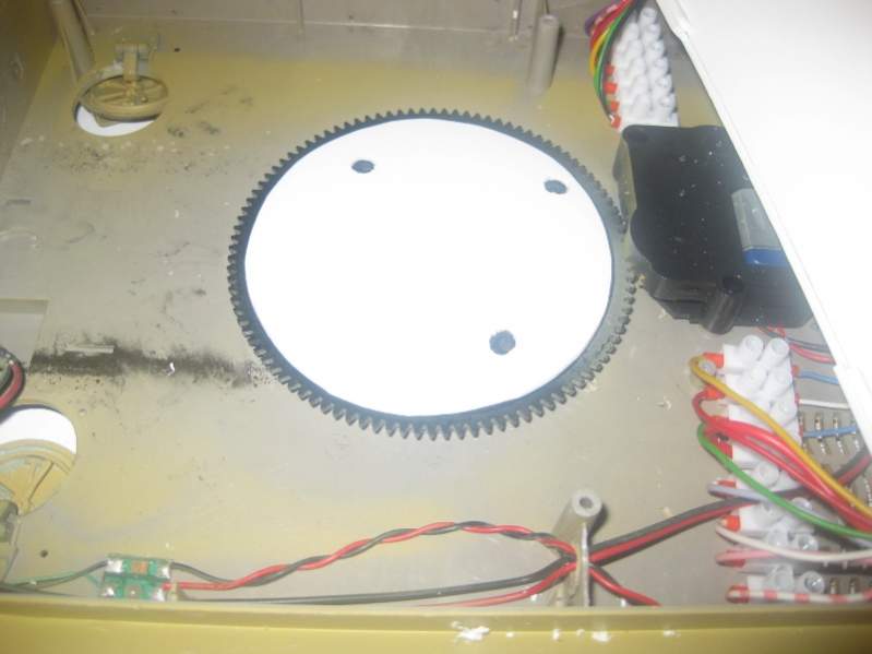

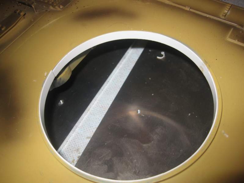

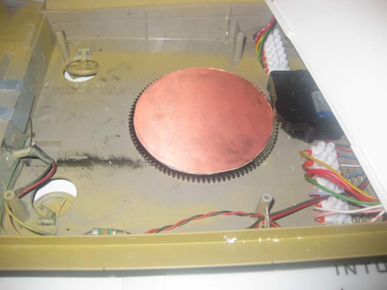

                  Limt 0.5mm styrene i hullet for å stabilisere tårnet. Det var litt slarkete. Over 1mm klaring mellom tannkransringen og hullet.
                  Strukket kabler som etterhvert skal loddes på børstene.

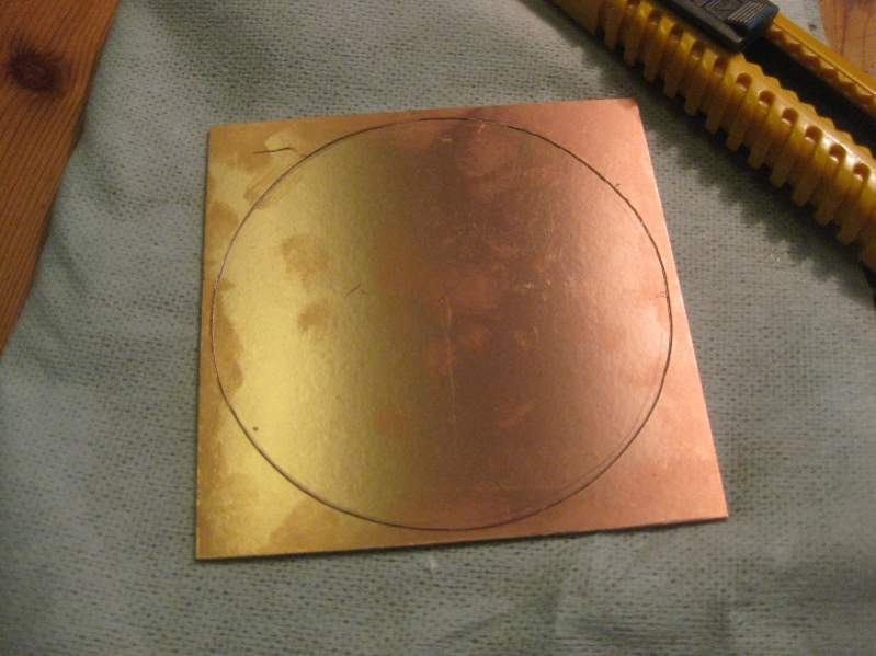

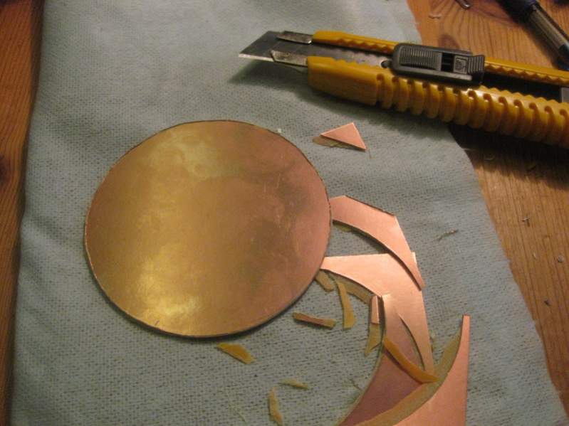

                  Skjært ut printplata som børstene skal gli mot. Her venter jeg på børstene før jeg fortsetter med etsingen av ringene rundt på printplata.
                  Fpr at printplata skal ligge stabilt, så lagde jeg en plate i 1.5mm styrene som underlag mellom printplate og tannkranseringen. Der er det lagd hull for de 3 skruene som brukes for å festen tannkransen til tårnet.
                  Printplata kommer så til å bli skrudd fast med 4 skruer ned i tannkranseringen.

                      Den ideen vi pratet om tidliger lot seg ikke gjøre pga plassmangel rett under tårnet... Så da ble det slik som dette... Plassbesparende..
                        Blir moro å se når børstene er på plass. Men hvorfor så mange børster?
                          Det går 11 kabler fra RX18 kortet og opp i tårnet + de tre ledningene som normalt er loddet på en liten printplate ved siden av tannkransen.
                            Hvordan går strømmen videre fra tannkransen og opp?
                              Tanken er å borre et 1mm hull i hver ring hvor jeg trer en gjennomføring i som blir loddet fast. Siden det blir fjærbelastede børster så gjør det ikke så mye om det blir en liten "hump" i hver ring. Børstene kom i dag fra Asia, men jeg har ikke fått hentet dem enda. Og med barndåp på søndag, så ser det ut som om det blir en liten pause i prosjektet til over helga.
