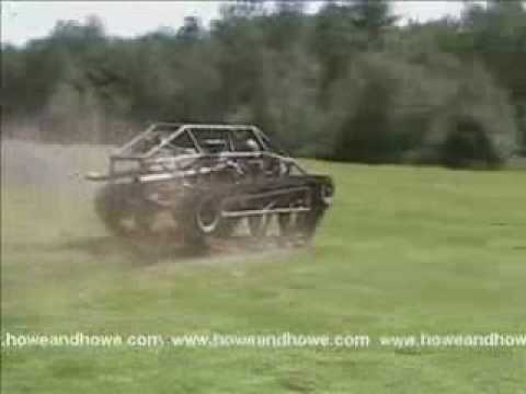

    Har brukt litt tid i vinter til å prøve og lage meg en tanks.
    Har ideen kommer fra en side eg har snublet over:
    Hadde en vage plan om å kunne sitte inne og kjøre doningen rundt ute i hagen. Videre viss eg blir brukandes til og programmere (klippe og lime fra forskjellige forum)kanskje eg klarer å lage en liten watchDog.. he he.
