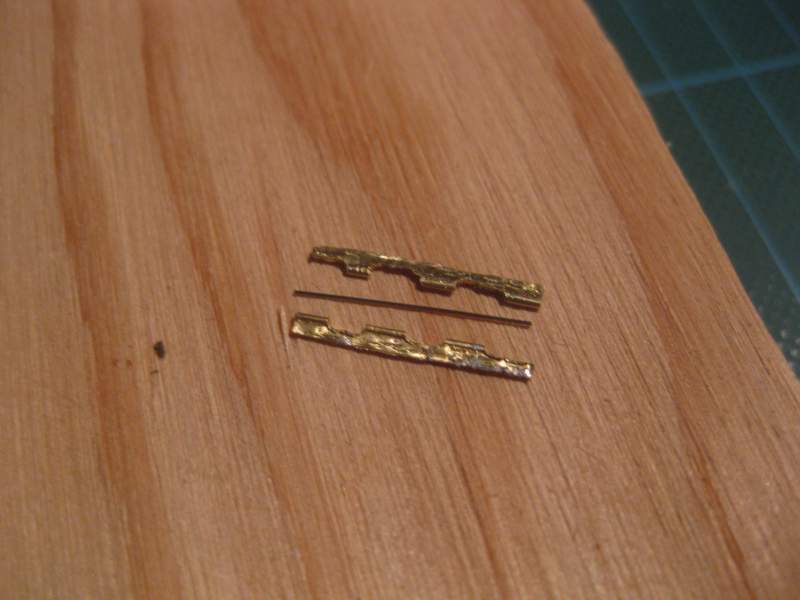

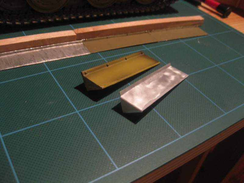

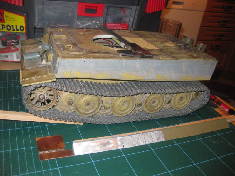

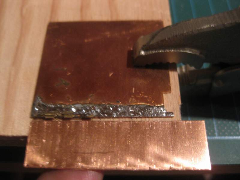

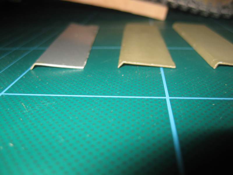

    Men nå har jeg sånn smått begynt med Tiger'n. Det første som skal gjøres er å lage nye sideskjørt i alu. To er prøvelakkert. Disse skal skrues fast med M1.2x8. Bestilles her. Tok saga fatt og fjerna plastikken på siden. Mudguarden fremme byttes ut med en i kobber. Hengslene lages i messing (fy for et pirk). Er ikke fornøyd med den som er avbildet og prøvemontert, så den forsvinner.

        Det går sakte med pirket... Skjørtene er lagd av 1mm alu. Mudguarden fremme er lagd av 1mm kobber. Hengslene er lagd av tynn messingblad som jeg ikke husker tykkelsen på, men det er ekstremt tynt. Og pinnene er av tynn pianotråd.
