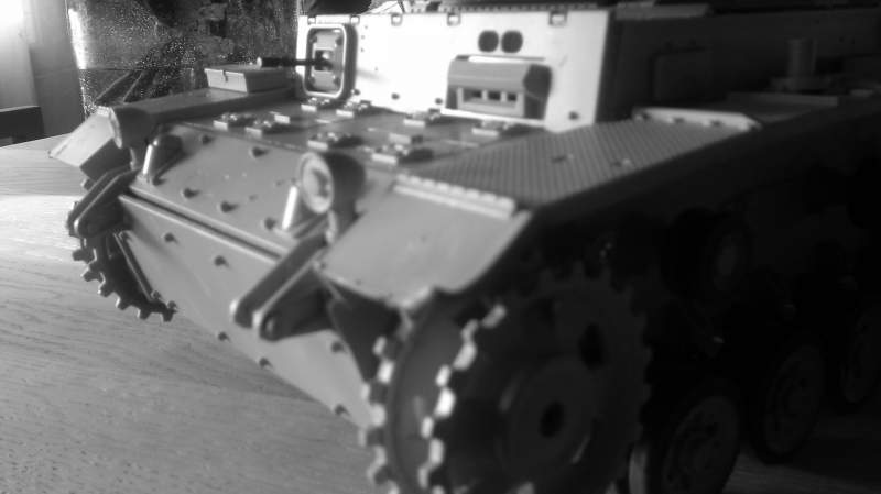

    Har bestemt meg for å begynne med å beholde original understellet med plast skrog, hjul og original motorer og plast drev. Grunnen er at denne kjører godt slik den er og jeg kjører veldig lite..
    -Første steget var å male gummien på hjulsettene. For dette brukte jeg Humbrol matt mellom/mørk grå (MATT 32). (Matt Sort er alltid et dårlig valg da det ikke ligner gummi dekk). Jeg brukte Humbrol enamel fordi dette er mest holdbart der hvor hjulene er i kontakt med plast beltene.
    -Så lagde jeg sveise skjøter på skroget med en loddebolt (Ble ikke helt bra men det er første gangen).
    -Slipte hovedlykt pærene ned slik at jeg får på blende hettene. (Pærene er fæle og stikker alt for langt frem, dessuten er de for sterke. Jeg dekker de til med gul Tamiya akryl maling for å dempe styrken før jeg limer på alu blende hettene. På SU76 så blir det bare et lys på den ene siden.

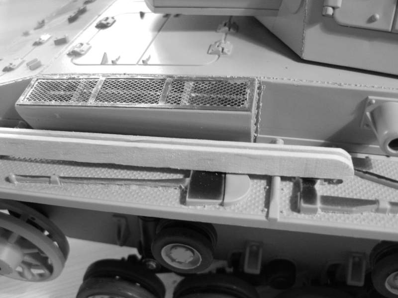

    -Tilpasser den nye antennen der hvor den originale virkelige antennen sitter. Kobler/lodder antenne ledningen til denne inne i skroget. (Fjernet den dumme messing stussen for antenne på akter platene midt oppå og dekket hullet med Tamiya putty).
    Antenne beddingen er laget av Narvesen rørepinner til kaffe. Denne skal slipes litt ned og smalere.
    Skal festes etterhvert med messing holdere. (Da denne skal nå bli en SU76i så kutter jeg ut antennebeddingen )
    På med messing etched dobble griller over luftingen til motoren på hver side..
