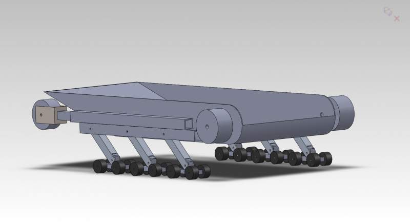

    Hallo
    Har lenge tenkt og lage meg ett beltegående kjøretøy.
    Som jeg vil kalle Vezdehod (kjøretøy som kommer fremm overalt).

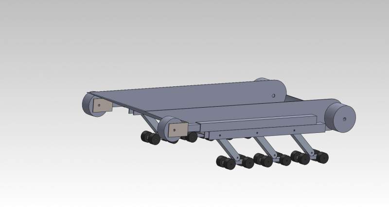

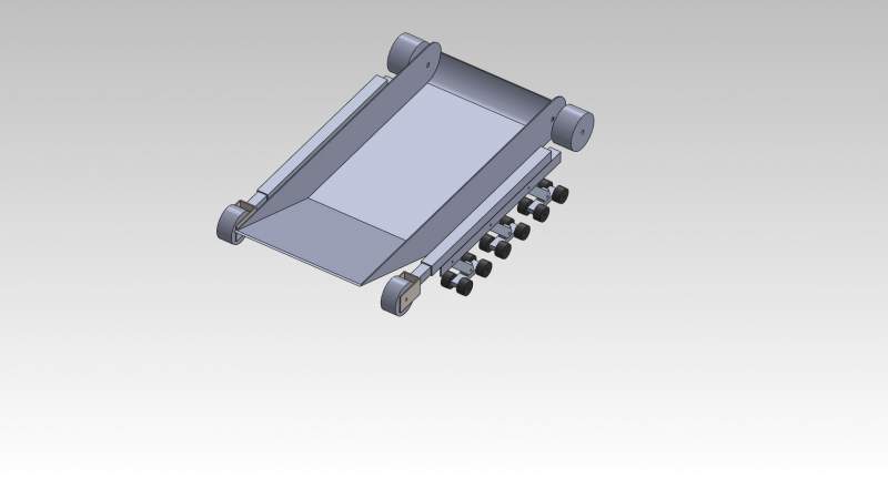

    Jeg har tenkt litt gjennom hvordan det skal fungere, og har dermed laget en grov tegning/skisse av den.
    For strammingen av belte så har jeg tenkt at det fremste hjulet skal være fjærbelastet, Hjul armene skal også være fjærbelastet antagelighvis med torsjonsfjær.
    Er litt usikker på hva slags motorer som skal brukes på den (børste eller børsteløse). Men det vil vel bli to motorer og to regulatorer som antagelighvis blir koblet opp til en mixer. Siden jeg vil bare bruke en vanlig 2 kanalers bil kontroller på den.
    Tar gjerne imot anbefalinger og tips angående prosjektet .

    Så kult.
    Skal du i det hele tatt vurdere børsteløst, så MÅ det bli med sensor.
    En slik crawler combo kunne nok gjort seg fint. Grunnen er cogging.
    Men det letteste er nok med børstemotor. Sterke, jevne og "billige" motorer.
    Skal du lage beltene selv?
      Velkommen hit. Kuult prosjekt! Ligner litt på en mini rippsaw.
      Du er på riktig tankegang ihvertfall. Beltene bør ikke være for brede og de bør være av typen der hvor drivhjul er sentrerte. Da tenker jeg på belter til f.eks Tamiyas Leopard 2A6, og de må være av høy kvalitet for å tåle belastningen.
        Så kult.
        Hallo takk for tipset angående motorer. Da blir det antagelighvis 2 stk komboer fra HPI, SC-15 regulatorer og Firebolt 15T motorer siden jeg har det liggended fra tidliger biler. Det eneste at jeg må ha par andre pinion gir.
        Hallo og Takk
        Ja jeg fikk ideen fra Ripsaw.
        Jeg har allerede kjøpt metall belter fra matomart.com til en 1/16 Scale KV-1 Tank. Og de har en bredde på 43mm . og ser ut til og ha bra kvalitet.

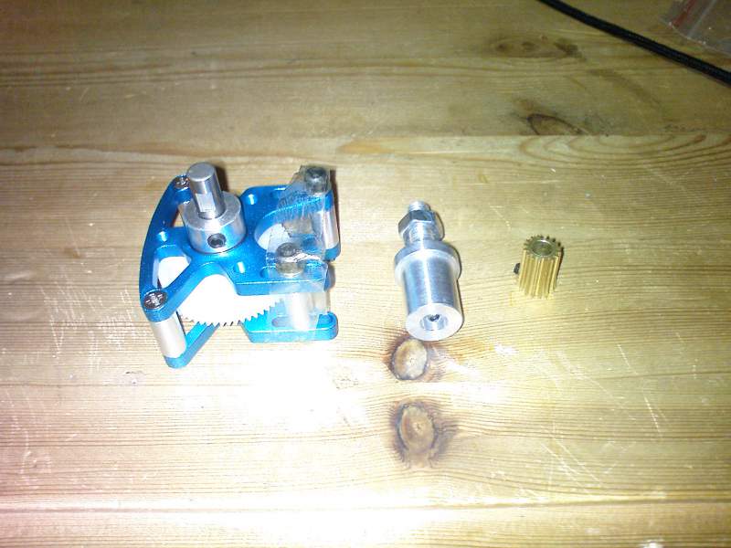

          Her en de delene som jeg allerede har kjøpt inn.

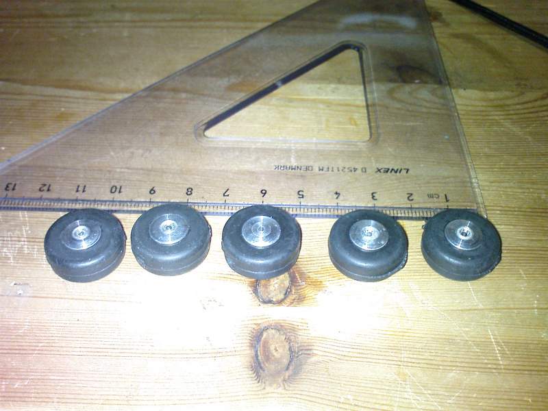

          20 stk, 3/4" gummi halehjul med aluminium felg.
          2stk girkasser 16T-60T.

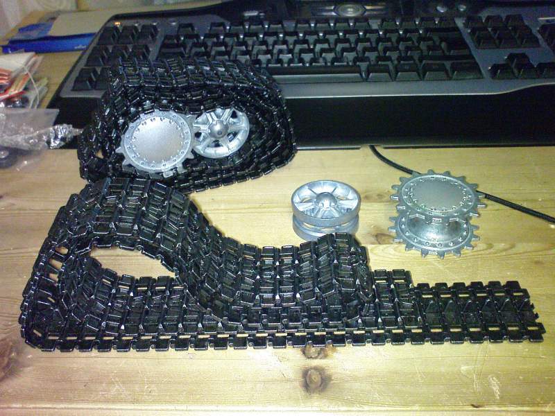

          Belter til 1/16 Scale KV-1 Tank.

            De beltene der er sentrerte så de burde fungere bra. Eneste du må tenke på er å ha god styring av beltene på hjulene ellers kommer de til å spore av lett under sving. Veit ikke om gummi hjul er det beste pga guide pinnene vil få bedre grep og klatrer lettere? Muligens det beste hadde vært hjul med spor i midten. Bare tenker høyt her nå.
              Er det helgummi hjul så kanskje slipe dem ned en masse?
              Veldig greit med tanke på støy at det er gummi.
              Men er enig med Geir.
                Ja det har jeg ikke tenkt på at dem kan klatre og spore av. Takk for tipset

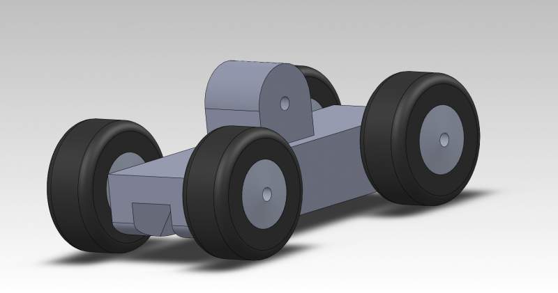

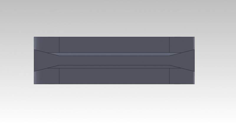

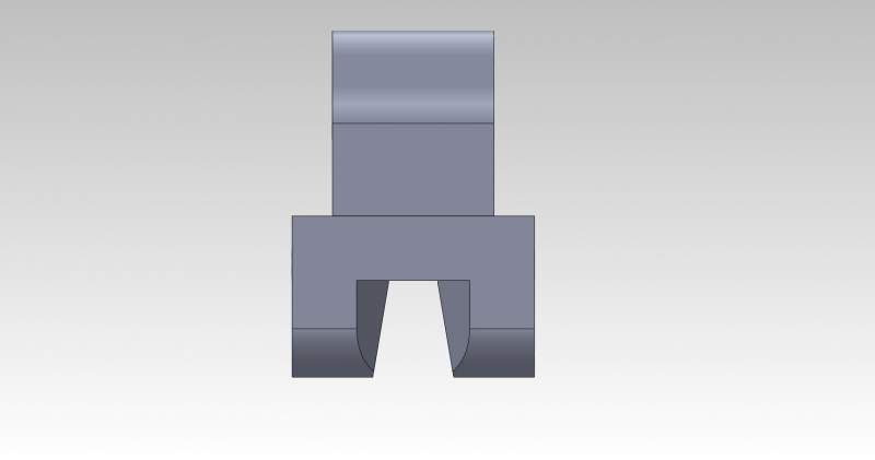

                Har egentlig ikke lyst til og bruke andre hjul siden jeg har disse nå, så da har jeg tenkt litt rundt det og lurer på om det er bedre og modifisere hjulbraketten en del. Altså lage et spor i midten av den.
                Sett fra siden
                Sett forfra
                Sett underifra

                  Ja det der går jo an å teste ut. Om det ikke funker er det ikke værre enn å bygge om senere.

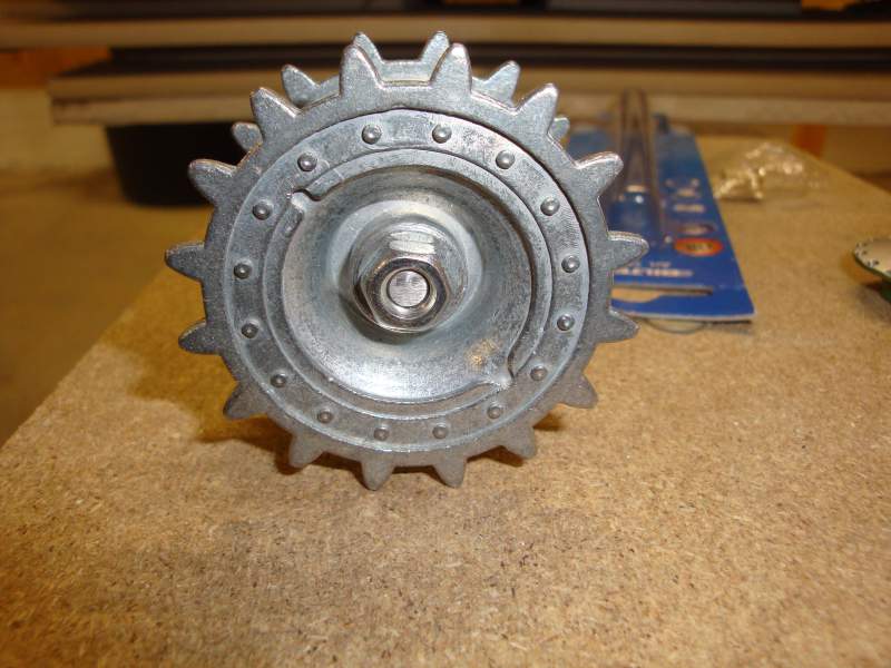

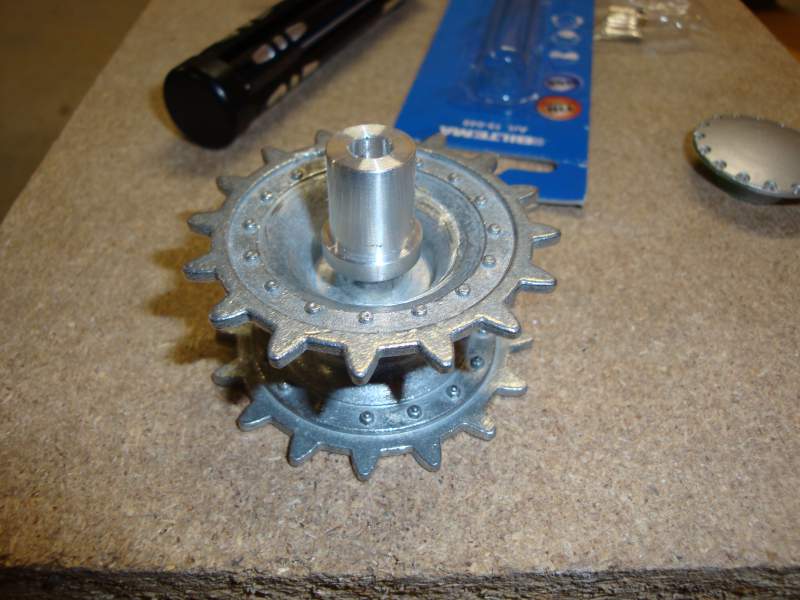

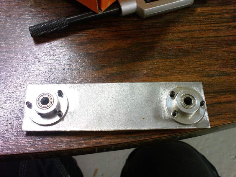

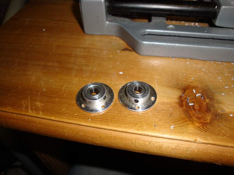

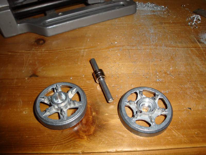

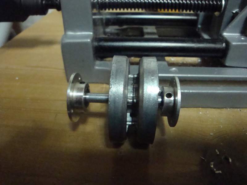

                    Montert kulelager på strammehjulet, og montert aksling på drivhjulet.
ID:	779687Click image for larger version
ID:	779688Click image for larger version
ID:	779689Click image for larger version
ID:	779690Click image for larger version
                    Savage 6x6, E-firestorm med Mamba monster regulator og Vilenion 3500 motor, Sprint 2 sport

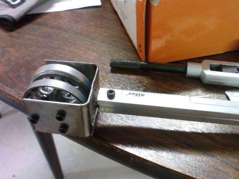

                        Da har man endelig fått gjort litt på dette prosjektet igjen

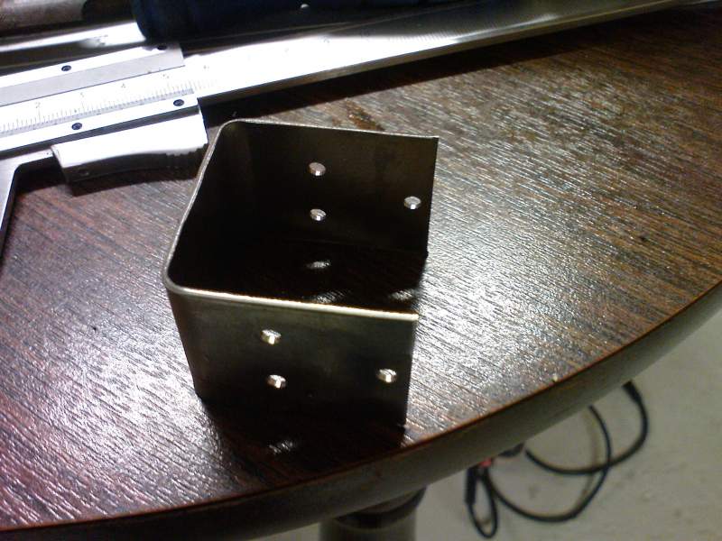

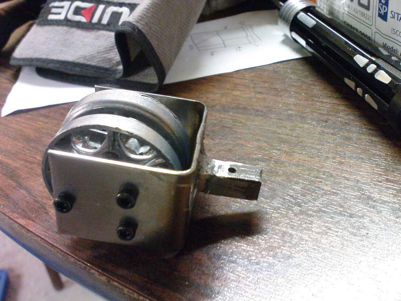

                        Laget feste til strammehjulet.
                        Mangler bare noen små justeringer på det.
ID:	782011Click image for larger version
ID:	782012Click image for larger version
ID:	782013Click image for larger version
ID:	782014Click image for larger version
