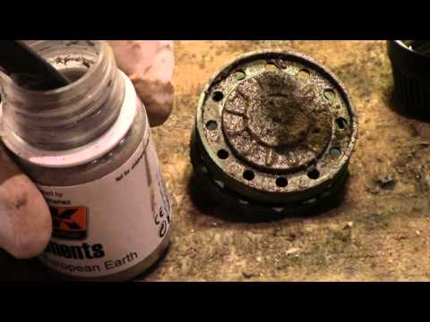

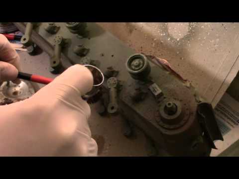

    ble ikke mye "factory clean" på den nei
    er det noe pulver greier du bruker?
    • #47
      en god mix av gips+ak dark mud Wash. Ak/Mig Pigmenter blandet med Mig acrylic resin og airbrush. Lager en liten video snutt som jeg skal mekke sammen i løpet av noen dager.

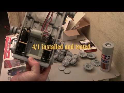

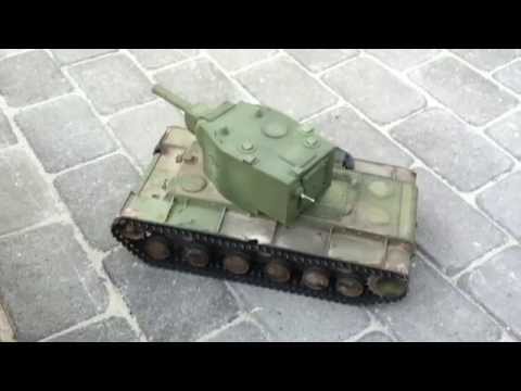

                        Folkens, litt saker har dukket opp i det siste og i dag kunne jeg testkjør kv'n ute.
                        Tamiya kv tracks, Clark elektronikk. tbs benedini lyd modul og en viaston fr7 høyttaler.
                        • #57
                          Fortsatt masse saker som skal på, og jeg er litt på tanken med å rippe av noe av fenderen på en side..
