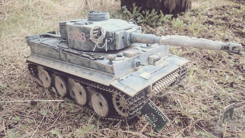

    Heisann Er ny innpå her så er kanskje litt amatør i forhold til dere proffe hehe Lurte på om det er noen innpå her som har noen erfaringer og evt. tips angående Heng long tankser. Tenker da først og fremst på oppgradering av lyden, beltene o.l. Leste en tråd innpå her et eller annet sted, og da var det snakk om noen fjæringer eller noe sånt som fikk tanksen til å kjøre litt mer realistisk istedenfor å "hoppe" over hinderne. Har også vært innpå Elmod og sett på disse lydmodulene, men har ikke peiling på hva jeg trenger og hvordan jeg skal gjøre det. Er kjempefornøyd med tanksen, men jeg syns jeg behøver bare noen "justeringer" :P

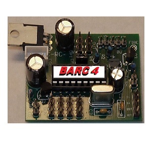

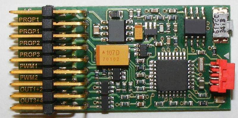

      når det kommer til lyd har du også et par valg. Selv kjører jeg en Clark tk + benedini lydkort kombo som i video over.
      Clark er en fullgod erstatter av det originale oppsettet , og den har ikke så hakkanes gæli lyd til å være et 'alti i et kort'
      les mer her :

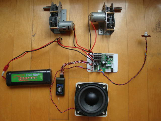

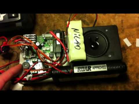

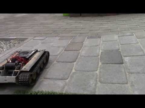

        Så i tillegg til Clark tk boardet har jeg en egen lydmodul. Så da tar Clark seg av all 'kjøring' , og så kobler jeg lyden utenom, og via benedini kortet i steden.
        det følger med mange lydfiler til det kortet, og man kan også lage sine egne som jeg har gjort her .
        og her
          Så har jeg laget et brett som jeg enkelt kan flytte alt over fra tanks til tanks

              med benedini lydkortet kan det meste fikses.
              men det er bare et lydkort og du trenger er 'kjørekort' Enten Clark som jeg linket til i post 3.
              eller man kan gå for et oppset fra en kar som heter Dan. Da setter han opp alt, men det koster litt.
              140$ for lydkortet + kjørekortet til 99$. da beholder du deler av HL kortet til å kjøre med, men har den feteste lyden , som jeg personlig synes benedini har, av alle de forskjellige på markedet nå.
              Jeg har da et sett av dette Clark+benedini, som jeg kan swoppe rundt i tanksene.

                Skaff en tanks først og se hvor du vil ta det hen. De fleste tanks trenger vekt og metallbelter, så kanskje en litt større høyttaler og egenprodusert høyttalerkasse, hvis du vil ha litt medre lyd.
