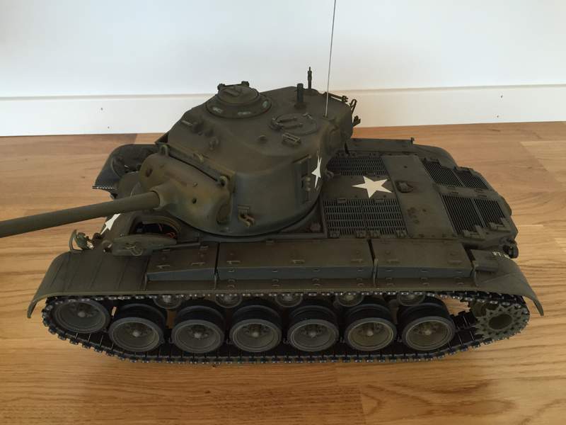

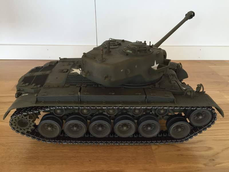

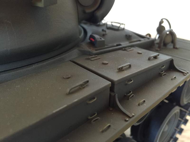

              Og slik ser den foreløpig ut:
ID:	783816Click image for larger version
ID:	783817Click image for larger version
              Stort sett standard bygd, men noen ekstra smådetaljer: "footman loops", og et lite rødt håndtak. Opplagt forbedringspotensiale - har kun malt en statisk 1/35 Sherman før dette (valgte den fordi den også er "olive drab"), som jeg kjøpte for å lære airbrush m.m. før jeg satte i gang med Pershingen. Største feilen jeg har gjort er kanskje at jeg gikk for Tamiya akrylmaling, heller enn TS. Har fått noen lag med Vallejo premium, men vil nok lett bli slitt - hvis jeg da kan få liv i den

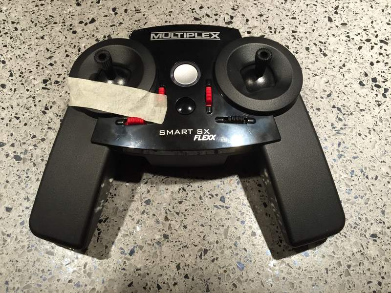

                          Fikk fart på vognen i dag. En hjelpsom fyr hos SamiRC tipset om at det kunne hjelpe å nullstille kontrollen (har ikke kjøpt utstyret fra dem, så det kaller jeg topp service!). Nullstilte så Rx'en, som fikk aktivert maskingevær og kanon (stikkene er også knapper - trykker på dem og vips så smeller det) . "Idle mode" fungerte fortsatt ikke, men kom på en sofistikert løsning:
                          Kalibrerte så mot MF'en i Pershingen. Når jeg kjører stikken i full revers (dvs uten den elegante teipen) får MF'en signal som tilsvarer full revers plus trim, som er signalet for å få saken "i gir". Skal ikke være noen stor risiko ved oppsettet siden det ikke er servoer innvolvert - annet enn at det går farlig fort bakover hvis man ikke tar det lungt med spaken.
                          Bottom line er vel at senderen er plug-and-play for modeller uten "idle mode", men at det kanskje ikke fungerer like glatt i mitt tilfelle (men fortsatt mulighet for at det er meg, og ikke Pershingen).
