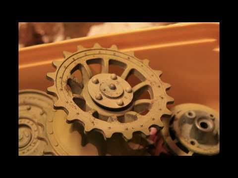

    hei og hopp . Tenkte det var på tide å legge ut litt jeg har holdt på med i det siste ( les årene)
    Fikk tak i en fin HL tiger med fult metall understell hjul og belter. Dette var i 2013-14. Gjordes meg fort ferdig med hjul og understell
      Så ble det 'hylla' på denne ,til i høst da jeg fikk kjøpt meg en 'overdel' fra rctank.de og satte i gang igjen

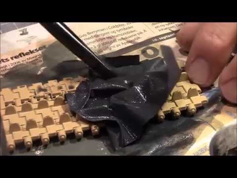

                    jeg har for det meste brukt 'chipping fluid' eller hårspray på mine 1/35 modeller , men tenkte å prøve en ny metode på eksos skjoldene på denna.
                    Først legge på basic rust og satin varnish på toppen av det og tørke .
                    tamiya maling tynnet med vann ( for at den skal slippe bedre )
                    tørke i 10+ minutter , og gå på med en litt stiv børste 'damped' med tynner
                    Men det gikk jo rett til h....
                      Var nok noe for ivrig, så da ble slik som i posten over med vallejo Liquid masking .
                      Rust lag + varnish.
                      'dabbe' på LM med en liten svamp bit, la tørke
                      Legge på tynne lag med AK maling , og gni det av med tommelen etterpå. Men faktisk må jeg si at vallejo LM sitter fordømt godt. Var på min lokale hobbysjappe å så etter humbrol sin, men den var utsolgt.
