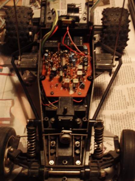

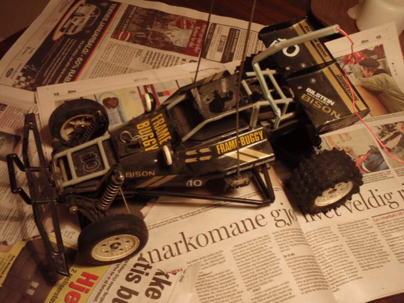

          Her er to bilder..
          Fant fram bilen i dag og satte i batterier i kontrollen og bilen. Jeg klarer ikke å forstå om det er kontrollen som er ødelagt eller noen komponenter i bilen. Slik er problemet:
          Med én gang jeg skrur på kontrollen går servoen automatisk til enten venstre el. høyre (avhengig av hvor langt til venstre el. høyre den står i utgangspunktet).
          Kontrollen fungerer som regel ikke og servoen tvinger seg mot enten venstre el. høyre (dvs. henger seg opp). Etter å ha skrudd av/på et par ganger fungerer det plutselig å svinge med kontrollen, men servoen vil aldri stille seg i null-posisjon (dvs. hjulene rett frem)..
          Noen som kan tenke seg hva dette kan være? Er det et poeng å forsøke med en ny kontroller?
          Jeg tenker at det skader vel uansett ikke å kjøpe en ny kontroller med grønn krystall (27.5 mhz) som denne bilen har fra før. Da har jeg uansett en ny kontroller til en nyere bil også

                Du beskriver problemet ganske riktig: Det virker som at servoen ikke helt forstår hvor den er
                Kan jeg ikke bare bytte ut den gamle servoen med en en lignende ny/brukt servo? El. vil jeg trenge andre deler også? Jeg vil bare gjøre dette så rimelig som mulig for å få denne gamle bilen kjørbar igjen. Ser at jeg heller kommer til å gå for en ny bil med ny teknologi i tillegg.

                  Nei, du har en felles print med ledninger ut til "ikke komplett styreservo". Så NEI, du kan ikke "bare bytte ut servoen". Du må ha ALT nytt. Igjen - se linken som er tipset om. Han har hatt samme problem som deg.

                    Skrudde alt fra hverandre i går kveld og fant faktisk en ledning til servoen som hadde løsnet.. Loddet den på, men ingen forbedring..
                    Alt av ledninger var skikkelig sprøtt og gammelt. Tror nok denne bilen bør pensjoneres for godt nå. Kan stå på hylla som et minne fra en bekymringsløs fortid

                      Et alternativ er å erstatte printkortet med Tamiya standardregulator (TEU101BK) og am/fm mottaker og standardservo. Totalt overkill å surre med 2,4ghz utstyr her. Mosrom bil å kjøre
