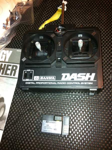

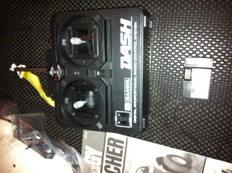

    Hei
    Driver med litt julekos, skal bygge en 2010 modell Tamiya Sandscorcher, og har fått tak i en Sanwa Dash 2 radio jeg skal bruke i den.
    MEN var det ikke slik at de gamle Sanwa mottagerne har en annen konfigurasjon på servokablene =? En dagens standard ?Click image for larger version

    Har ikke lyst til å ødelegge den gamle mottakeren se.....
    Noen som vet ?

    It's a decent enough radio set, still perfectly usable. But a few notes...
    That Sanwa Dash radio set receiver does not have BEC, so you can't use the non-BEC Tamiya electronic speed controller (TEU-101BK) with it unless you use a seperate battery eliminator regulator, or use a non-Tamiya electronic speed control with BEC.
    And note as well that the pins on the receiver where the servos attach have a couple of the wires swapped compared to what moden Futaba style gear uses. So if you plug an electronic speed control into it, you will have to use a needle to remove and swap a couple of the pins from the plug that goes into the receiver. From memory, the old Sanwa servos have the red wire in the outside, black in the middle, and the ESC has red in the middle, black on the outside. You have to swap these on the ESC plug.
    I did this with the Sanwa radio gear in my Frog. I have a TEU-101BK, with Tamiya Sanwa BEC unit, and swapped the wires around on the ESC where it plugs into the receiver. Works great.

        Hmm ? følger jo med en ESC på SandScorcher 2010, men kan ikke den brukes ?? er jo ledning fra den som er 2 pol batteriledning ?
        Noen som vet det ?

          Den røde kontakten med 2 ledninger må også kobles på, dette er for at regulatoren skal virke, omtrent bare Tamiya regulatorene som må ha 2 kontakter for å virke.
          Kobl den til en ledig kanal på motakeren, eller en y kabel hvis du bare har 2 kanaler/hull i motakeren.
          Mulig de2 2 tappene i enden av den røde kontakten må kuttes av for å passe i motaker eller i en hun kontakt..
