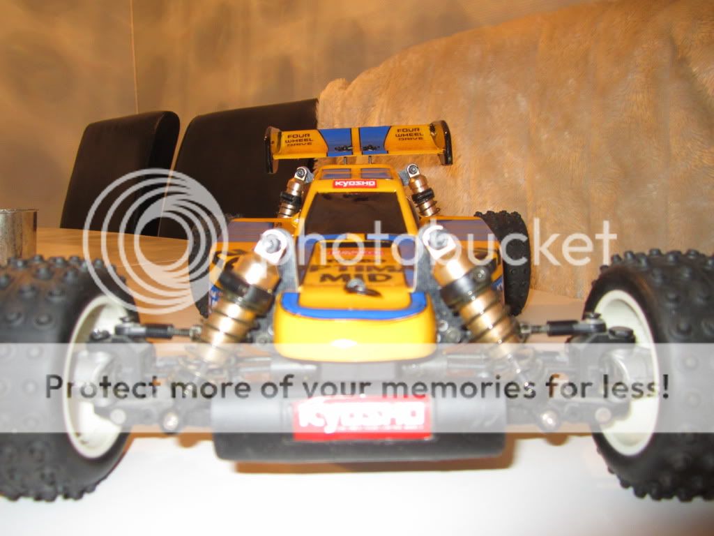

    Hei, har akkurat gjort ferdig et karosseri til min fremtidige turbo optima mid brushless-runner! Kjøpt på ebay for en måneds tid siden.. Først noen bilder:
    chassi, stort sett støvete, lite jord og sand ja..!
    Hvis man bruker slike biler aktivt, vil chassiet være veldig ripete pga hopp etc. Mao er denne lite brukt

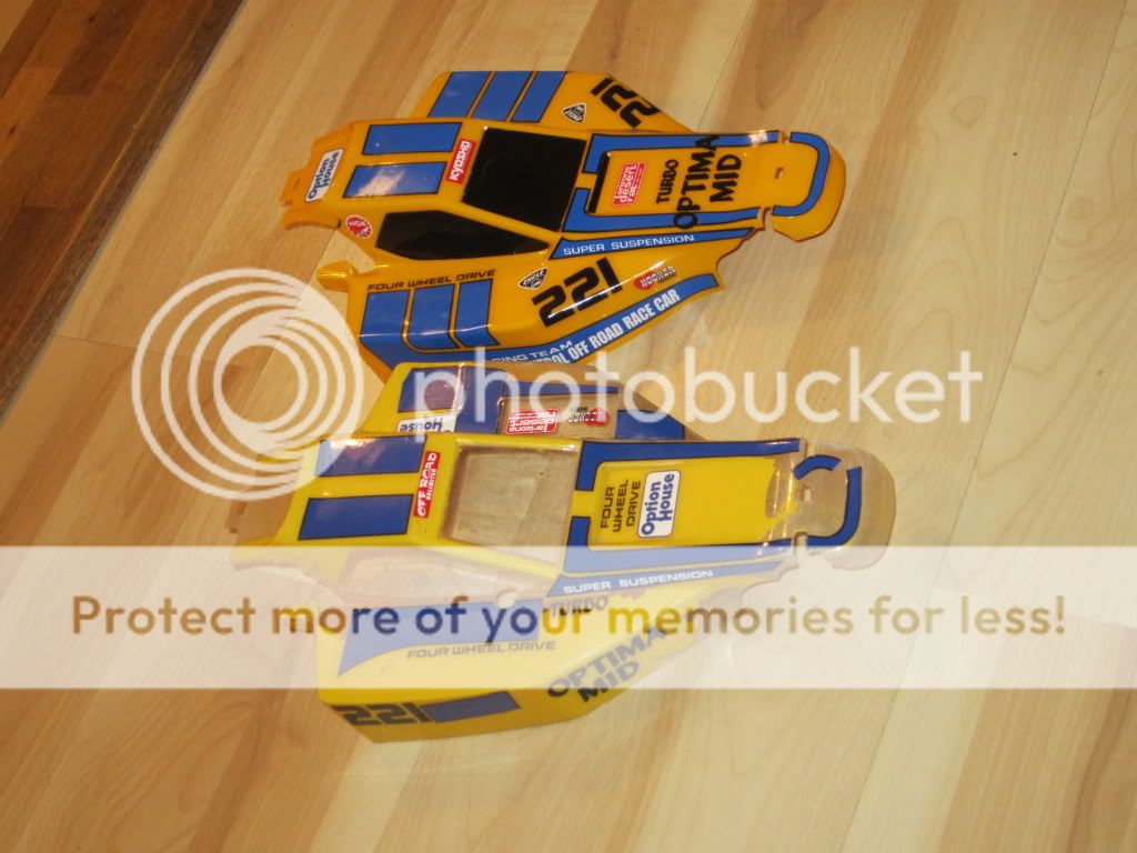

    Gammelt vs nytt karosseri
    bilen! "ferdig"
    problemet: Karosseriet tar i lokket til spur-gearet, og blir derfor bøyd litt oppover, og hele bilen ser skjev ut. Hvordan fikse dette? mulig å varme opp karosseriet litt, slik at det "detter" litt ned?
    Og hva med klistremerkene? Disse sitter dårlig i hjørner etc, er det mulig å varme de slik at de også ramler litt nedover?

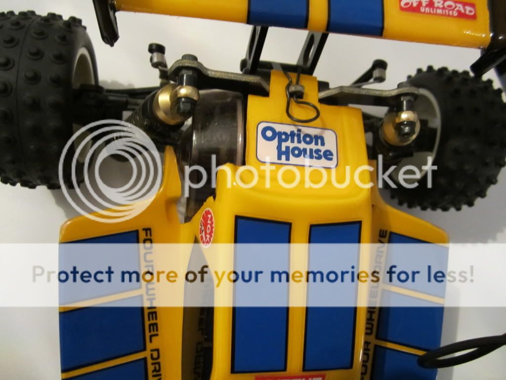

    Da har jeg fiksa alt sammen! Måtte kutte litt ekstra i karosseriet for at det skulle legge seg bra, og så fungerte det fint med en lighter på de klistremerkene som var stive rundt hjørner. Måtte være ganske forsiktig da, men resultatet ble veldig fint!
    mvh oddi
      Hårfønar kan også brukast med stort hell på sånne kronglete klistremerker Meget kul bil forresten!
        Ja, var det som egentlig var planen, men lighteren lå visst nærmest. Er ganske teit sånn. Bestemmer meg for å gjøre aaalt skikkelig nøye og fint, men på slutten blir jeg for utålmodig og tar snarveier.. Tror nok hårføner hadde vært hakket bedre ja..

            Javisst Blir nok et karosseri til etterhvert, som kan bli en skikkelig shelf queen. Legger ved 2 bilder som viser ekstra kutt og hvor rett det ble (Ser jo også at spoileren er en smule skeiv, får se om jeg gjør noe med det senere)
