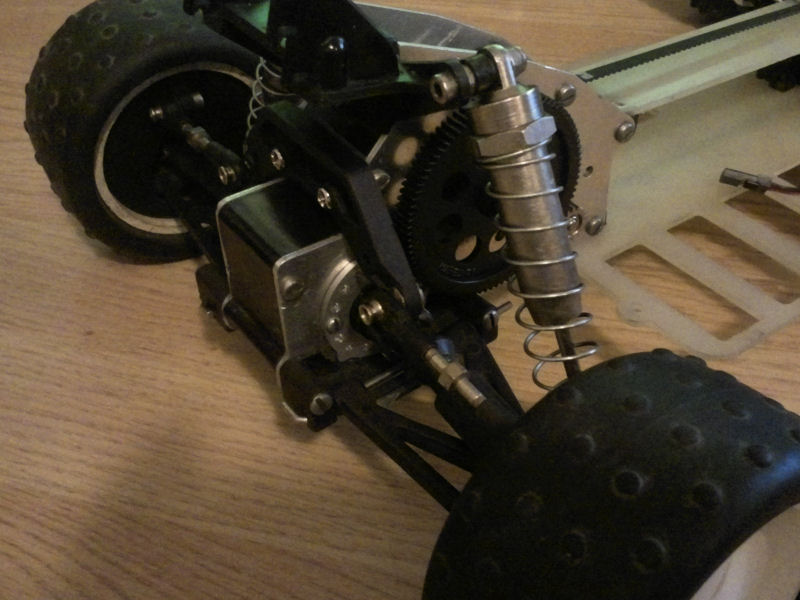

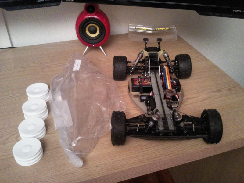

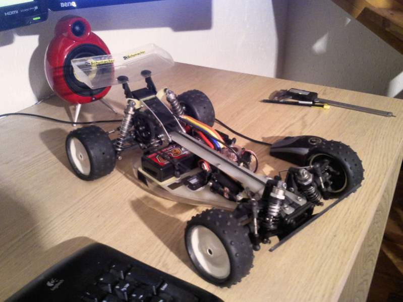

    Jeg holder på med å gjøre min gamle Procat kjøreklar og så original som mulig. Har lipo, ESC og motor fra Hobbyking, og mottaker fra R2 (samme som de fra Hobbyking, egentlig). Jeg har laget nytt demperfeste i overkant av glassfiber fordi den gamle var feil type, tror den kom fra en Cougar, og plasserte demperene for lavt. Batteristøttene er også laget i glassfiber. Bilen er tydelig feilbalansert, og synker lavere på venstre side enn høyre. Det er ikke rom for å flytte batteriet lengre mot høyre, men jeg kunne laget et nytt chassis for saddle-pakker. Jeg trenger ny støtfanger fremme, da denne er fra en CAT, og er enorm. Den ene bærearmen fremme er knekt, så den bytter jeg ut med ny del som er på vei. Jeg får kanskje tak i en ny vinge/demperholder bak for å erstatte glassfiberdelen. Jeg har JC Racing-felger for 2,2" dekk som jeg kan kjøre på, og vil bruke de originale til hyllepynt. Nye dekk er på vei. Jeg har et nytt karosseri og nytt underbrett, men spoileren er gammel og feil type, tror det er Cougar, men det er ikke krise. De eksentriske diffhusene jeg hadde var for Bosscat, og passet ikke, så jeg lagde nye av aluminium.

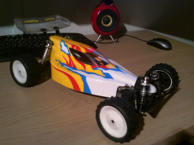

        Nylakkert karosseri. Det ble ikke så bra som jeg hadde håpet. For mørk orange, og for lys blå kanskje. Mulig jeg kjøper et nytt karosseri fra TBG og lakkerer box art.
