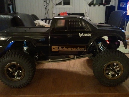

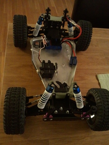

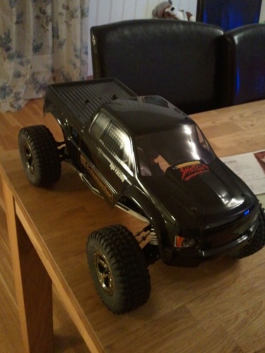

            Fikk felgene, men syntes ikke det ble så bra. Har istedet konvertert alle hubbene til hex og fant 4 andre sexy dekk til den. Var bare å drille hull i eksisterende aksel til å stikke inn en avkappet typisk hex aksel og lage hull på tvers gjennom der igjen og lage en stål-pin som gikk gjennom og tre over metalloverlegget over der igjen. Sterk og solid løsning - ser fabrikklaget ut og er godt fornøyd med det.
            Foran var det enklere, var bare å skifte ut hele hubbene. Det begynner å bli bra nå.
              Sluttresultatet. Stort sett ferdig med den nå siden jeg har bestilt ny bil jeg vil bruke tid på fremover så da blir den parkert i hylla ei stund. Det du ser under er orginalt en Schumacher Shotgun. 100% plukket fra hverandre og rengjort. Konvertert til hex nav og har tatt hjulene fra Losi Strike samt dempere. XL5 lipo cutoff ESC. 2,4ghz radio. Truck body fra HPI racing. Schumacher vinyler fra PandaGFX. Artig bil.
