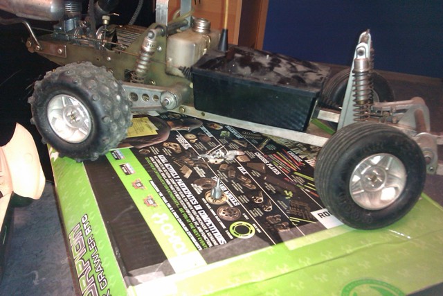

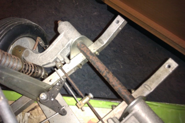

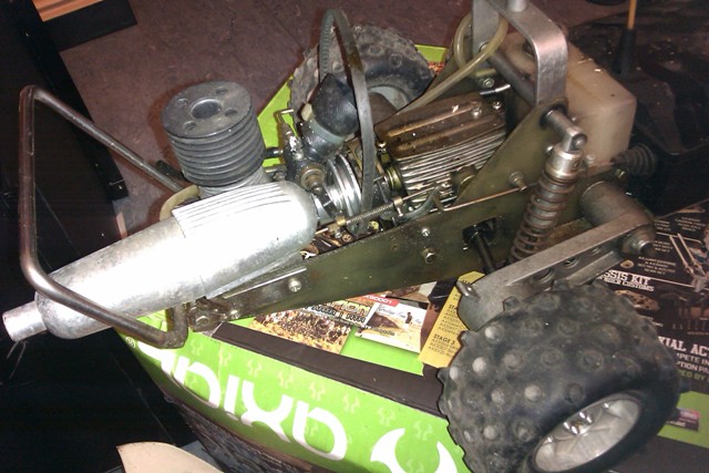

    Bilen er kjørt en del, men undersiden er fin. Det er komp i motoren, og den har lettmetallsfelger med hjulkapsler som dekker sentermutteren på hjulene(!). Litt overflaterust på ståldelene, men etter 30 år er det ikke annet å vente. Fjæringen er litt "seig" etter mange år, men ny demperolje + o-ringer og kanskje fjærer, så burde dette bli kjempegøy!
    Fulgte med et ganske skamfert boble-karosseri i ABS-plast, men jeg har bestilt et Fairlady-karosseri fra en kar i Kuwait http://www.marwanrc.com/product.sc?productId=21. Han har også repro-dekk til bilen. Er ikke brennsikker på om min faktisk er en "ekte" Fairlady, siden den har dempertårn og spiralfjærer foran, ihvertfall førsteutgaven har torsjonsfjæring foran og er uten oljedempere. Håper karosseriet ikke tar nedi demperne foran. Hvis noen tror den er baktung, så stemmer nok det. Fulgte med støtfanger med massiv jernsylinder på nærmere kiloen til å montere foran på bilen. Må ha vært farligste mannen i gata med den bilen. Reine rambukken.
    Litt om Graupner/Multiplex/Simprop/Kyosho Fairlady:
    - 1/8-skala "Circuit 20" Buggy.
    - 2WD.
    - Produsert ca 1982.
    - 3.5-kubikks motor (.21).
    - Finnes i flere utgaver, dvs karosseriet varierer og muligens chassiet også.
    - Navnet varierer med karosseriet, så det er ikke bare enkelt å finne deler.

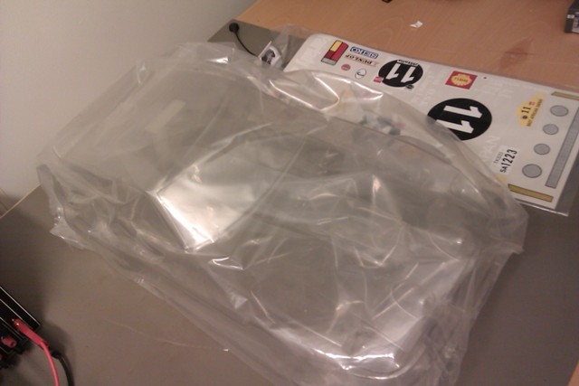

            Post fra Kuvait, skumle frimerker:
            Innholdet var like deler polykarbonat og arabiske aviser, jeg kastet avisene:
            Pene reprodekaler:

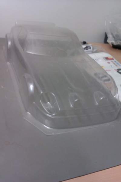

            Karrosseriet så greit ut, det var 2. sortering, men kan ikke se noen alvorlige feil, beskyttelsesfilmen utenpå manglet noen steder:

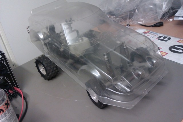

            Har definitivt potensiale hvis jeg greier min del:

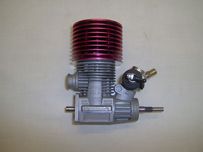

            I tillegg har jeg bestilt nye drivstoffslanger, servolinker, girhuspakning (var kork av noe slag som var gjennombløtt av fett og ikke tett lenger.) samt vanntette gjennomføringer til radioboksen. Mulig den motoren ikke blir med videre. Dette er allerede en Frankenstein, så jeg tror jeg skal sette på en moderne .21 motor. Motor med eksos bakover og en potte omtrent som denne tror jeg kan passe stilen.

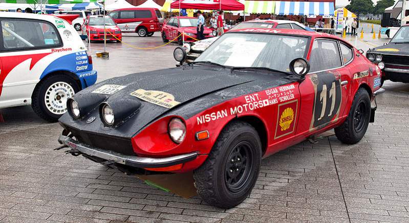

                      Litt trivia mens jeg får ut finger'n (grovkuttet karosseriet i går, håper å dremle det pent i løpet av uken.):
                      Denne z-utgaven ble brukt under East African Safari Rally i 1971, og vant. Artig at man modellverdenen adopterte stil og karosseri 10 år senere.
                      http://www.classiczcars.com/forums/help-me/40259-1971-east-african-safari-rally.html
                      Tror ikke jeg skal rokke om på fargene, Blir rød og svart. Må velge om jeg skal beholde panseret glanset, eller legge matt farge på utsiden. Finnes kanskje noe selvheftende jeg kan legge på? Helst fuelbestandig. Tynn, sort gummiduk kunne blitt tøft. Legg også merke til hvordan ekstralyktene på panseret er skrudd eller poppet fast på originalen (tror ikke jeg skal gå meg helt vill her, best å stikke fingeren i jorda.). På lexanutgaven min ser det mer integrert ut.

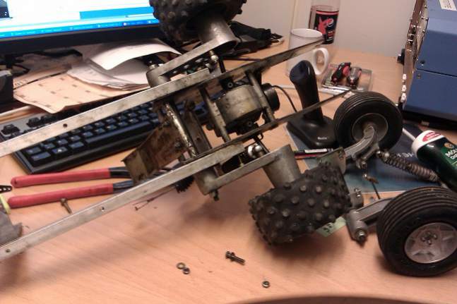

                        Blir glad av å skru på denne bilen . Alt er oversiktelig og greit. Nesten alt er festet med M3 skruer og muttre. Man kan skru av bakvogna med 4 skruer, så er den helt atskilt fra resten av bilen, helt annerledes en det man får kjøpt i dag. Antar det er som Land Rover Defender eller Volvo 240 (Har ikke skrudd hverken Land Rover eller Volvo, men jeg har skiftet pære på en Audi uten å vite at man kunne skru ut lykteinnsatsen...).
                        Må har vært fint å kjøre race i gamle dager. Hvis noe gikk i biter, så var det enkelt og raskt å bytte, men vi får se hvor lenge denne forelskelsen varer. Får groskit under neglene hver gang jeg tar i den, så den trenger en grundig vask og ny pakning til girkassa. Lekker, og tilogmed clutchen er full av fett.

                          Skrudd i biter og vasket. Ganske grisete. Polert noen deler og satt inn med voks, og så smått begynt å montere igjen. Skal jeg komme noen veg med karosseriet, så må jeg vite hvor hullene skal være, så da må ramme og karosserifester være på plass. Har kjøpt en ny motor også, en THUNDER TIGER PRO 21 BX-R. Rett nok en moderne sak med eksosen bakover, men det får gå:
                          Rødfargen på kjøletoppen passer greit med temaet.
                          Karosseriet er ikke helt 100%. Hvis jeg jeg får til lakken på dette, så kanskje jeg bestiller et 1. sortering. Bl.a. "bulken" i panseret er ikke symmetrisk, og det er en linje man skal klippe etter som også må kunne betegnes som "veiledende" heller en absolutt sannhet. Ser nesten ut som linja er tegnet på frihånd.

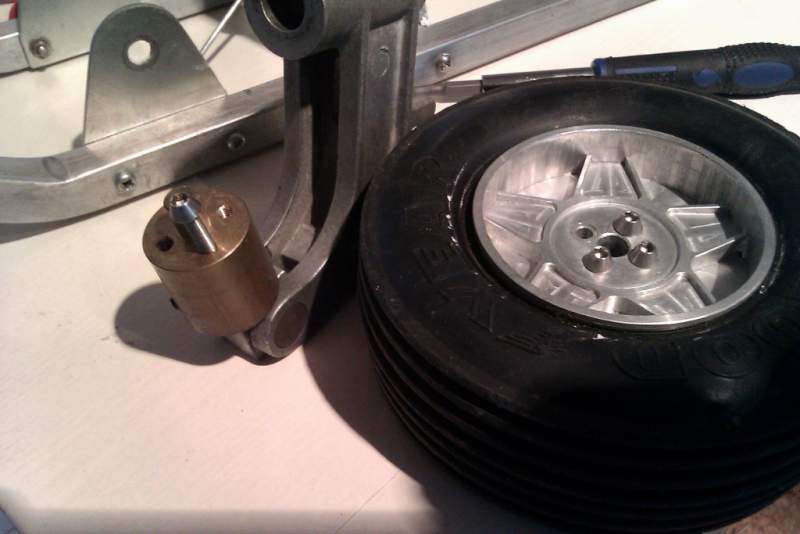

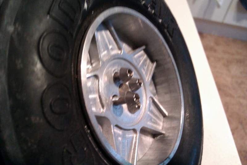

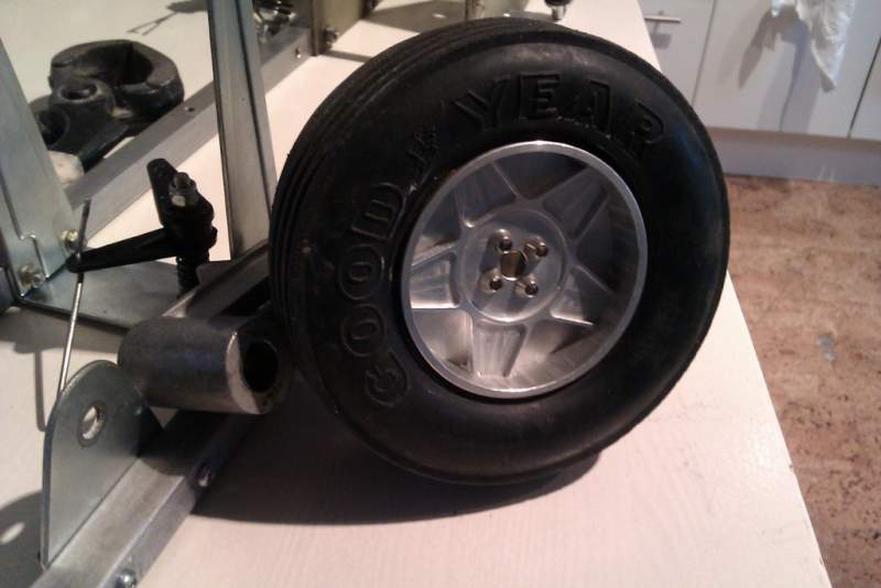

                              Detalj fra hjuloppheng, felgene er faktisk festet med 4 M4-bolter som er skrudd i en messingsylinder som er kulelagret (foran). Minimalisten i meg ønsker seg en sentermutter, men det er nå vanvittig tøft. Kulelageret ruller også godt etter så mange år.
Name:	IMAG0757 (1024x683).jpg
ID:	780652Click image for larger version
Name:	IMAG0758 (1024x683).jpg
ID:	780653Click image for larger version
Name:	IMAG0759 (1024x683).jpg

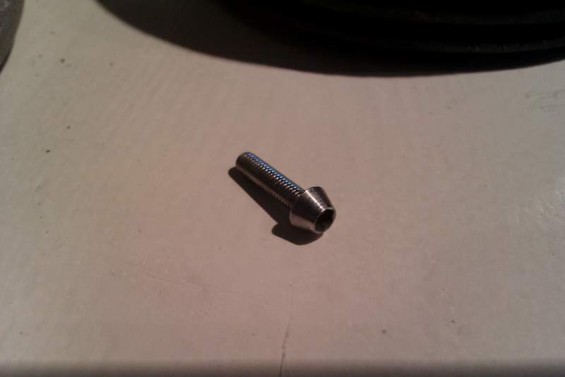

                              Hjulboltene er m4 unbrako, hodet er slipt kont for utseendets skyld:
Name:	IMAG0760 (1024x683).jpg
