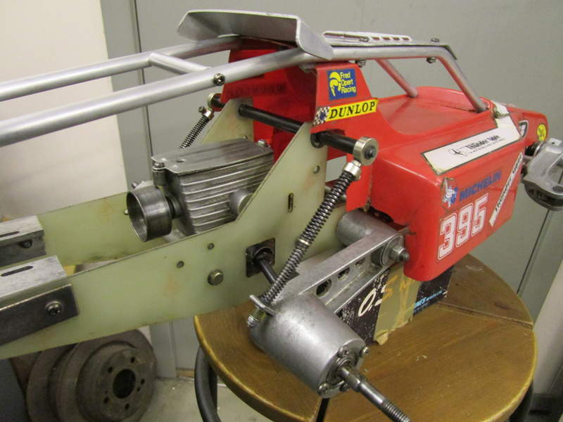

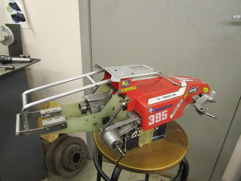

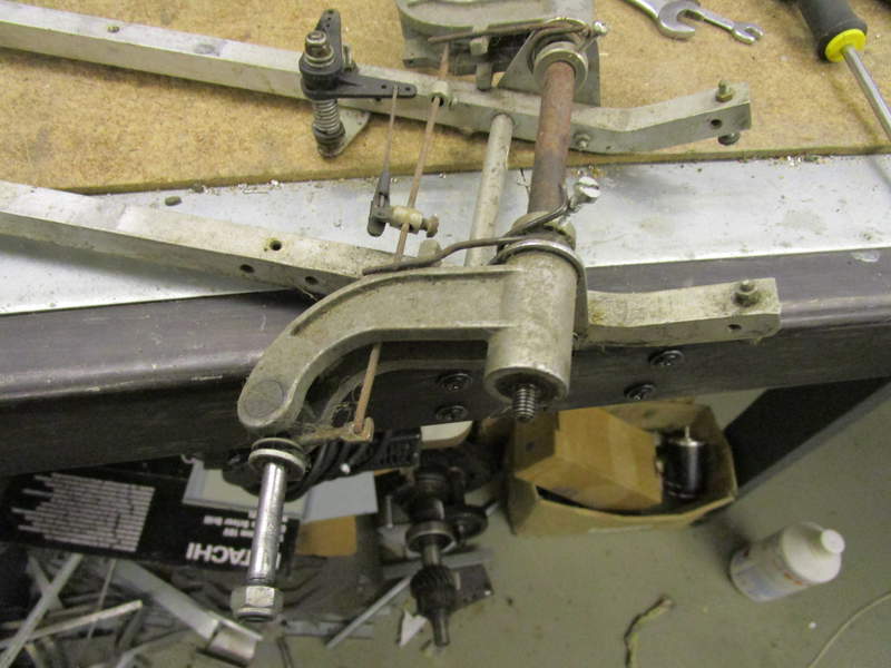

    Denne old school buggyen har stått hjemme i vedboden hos foreldrene siden slutten av 80 tallet, og jeg kom på å ta den med meg hjem i fjor, før den havna i bosset..) Made in Taiwan. Utrolig at den bare har stått der på en benk og støvet ned i over 25 år, tiden flyr Fikk ikke denne ny selv, men var en gutt i nabolaget som hadde den, men motoren ble ødelagt og den havnet på et eller annet vis hos oss, via min bror vil jeg tro, men ingen husker noenting av historien lenger) Har aldri kjørt den selv, eller sett den kjøre som ny.

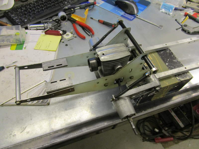

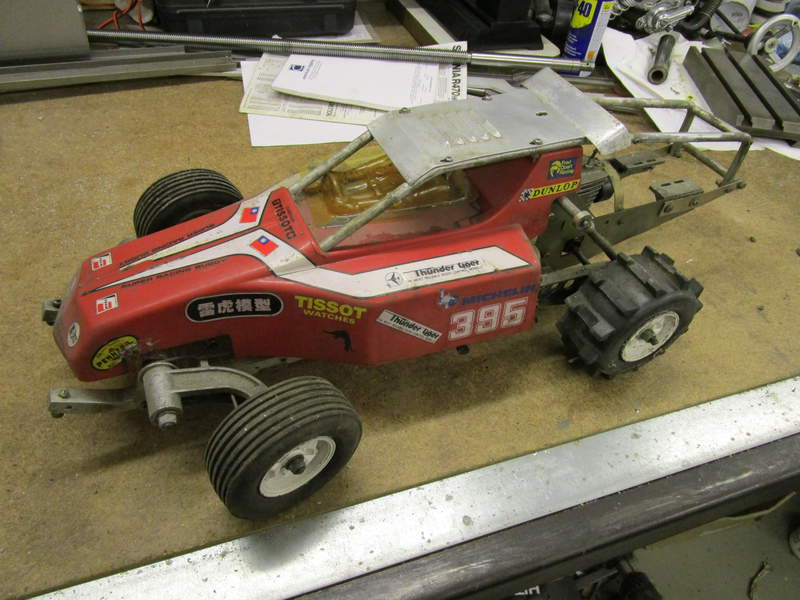

    Tok den frem igjen for et par dager siden og vurderte egentlig å bare skrote den, men ble til at jeg plukket den fra hverandre..Er tross alt temmelig komplett og hel. Befriende enkel og grei å skrue på i forhold til nyere doninger.. Ingen diff. Litt tøff å holde på rett spor tenker jeg, med kun 'kulepennfjærer'..) Skal ikke settes i noe 'mint condition', men vaske og pusse den, montere ny motor, tank og støtfanger. Karosseriet har sprukket opp her og der, forsøkt limt i 'gamle dager', men skal prøve å lappe det litt mer stabilt i hop..Har funnet en ny 21 snorstartmotor med vanlig alu farget topp, som føles litt mer old School, en farget topp, som skal monteres
    Er veldig lik Kyosho / Graupner buggyene, mye av delene ser ut som blåkopi av Kyosho...Felles fabrikk? Ser at den har noen tvillingbrødre, Black Hurricane, Challanger, og et par karosseri til..Noe her som har minner om disse doningene, gjerne fra 80' årene?)

        Takk for tips. Ja, det jeg har vært noe bekymra for er dekkene..Har smurt de inn med noe silikon, men trekker nok bedre inn om en har en pose rundt som du beskriver. Tenker på om bakdekka vil gå opp 'i liminga' når en gasser skikkelige på..) Men ser det er nye orginaldekk å skaffe. Tipper at orginal knastedekk har blitt utslitt, og disse er ettermontert. når du sier, så har jeg ikke lagt merke til fordekk på nettet, så er vel bare å være forsiktig med dem..

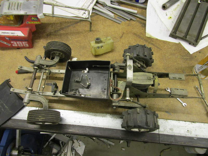

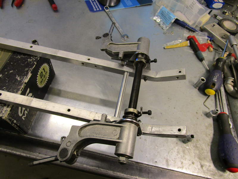

        Er i ferd med å skru sammen det hele igjen. Utrolig som gammel fuel og annet sitter, men funket bra med stålull på aluminiumen, og komposittplatene bak. Har tydeligvis vært demontert tidligere, og de har mistet en del orginaleskruer, og montert på div. 'Ikea skruer' og annet rart som en så ikke var orginalt Har montert på Tamiya sorte stjerneskruer over det meste nå, i riktige lengder, så det ser mer ryddig ut.
        Skal lage en frontfanger i 2 mm, alu, etter bilder fra nettet av ny orginal bil.
