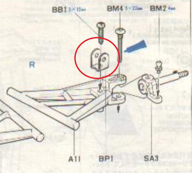

    Har 2 stk Tamiya Lunch Box som jeg mangler noen deler til.
    I manualen ca på side 11, så står det BP1 som er feste til nedre del av demperene framme.
    Det er en metalldel som holder demperene til nedre bærearmer.
    Jeg mangler 8 stk slik eller tilsvarende. Noen som har noen tips til meg hvor jeg får tak i bare slike?

      Fant noen hos omnimodel som jeg sparte ca 200,- på å kjøpe fra.
        De var da skrudd sammen?
        Du har vel samme del til gresshoppa og lignende.
        Kanskje de er billigere da?
          Demperene må festes på en annen måte enn de "fjærholderene" som satt på.

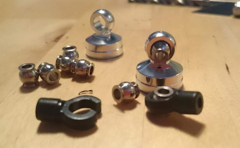

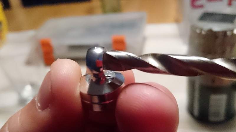

            Siden jeg venter på fester til demperene, så har jeg begynt å modifisere selve demperene jeg har.
Name:	2015-08-17 21.14.46.jpg
            Tatt ut kuler av rod ends.
Name:	2015-08-17 21.27.07.jpg
            Borrer opp hodene til å passe. Tror det var 6mm jeg brukte. Har bare fått tatt den første enda, men ser bra ut så langt.

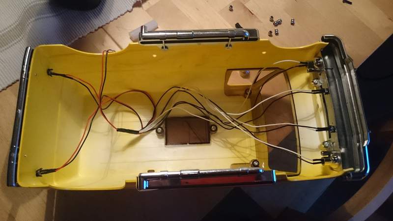

            Ellers er lyskitt på begge bilene montert i dag. Må limes litt tror jeg.

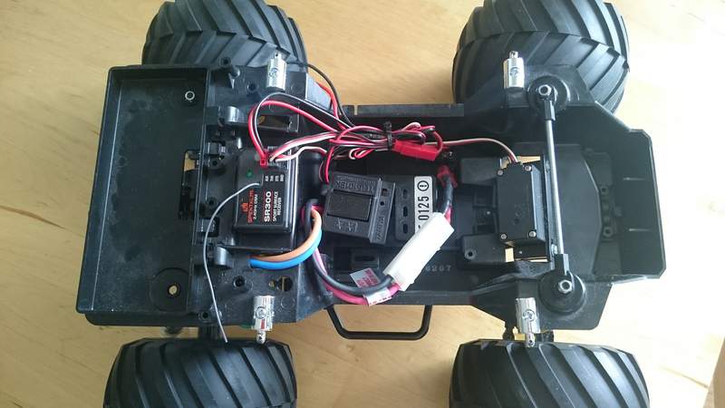

                  Fjernet noe plastikk innvendig på begge, slik at jeg får ESC liggende i bunnen av badekarret.

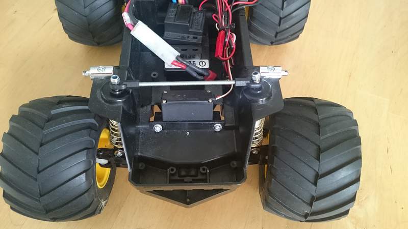

                  Så er det avstiveren i front.
Name:	2015-08-24 14.26.24.jpg
                    Blir knall dette.
                    Men jeg skjønner ikke helt de to ekstra demperne du skal ha...
                      Det er to små fjærer som sitter ved feste til badekaret. Slik at motorfeste skal kunne bevege seg opp og ned i forkant. Dette fordi det er stiv aksel.
                      En oljedemper midt på istedet, vil bedre håndtering i svinger og ved hopping.
                      Så ved å stive opp fronten, endre høyden forran, sette på oljedempere rundt hele. Håper det vil gjøre den morsom å herje med men samtidig ikke en rein veltepetter.

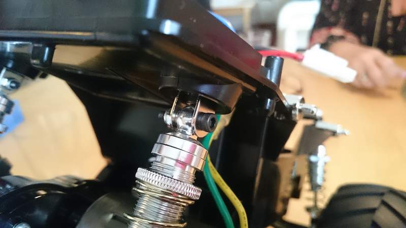

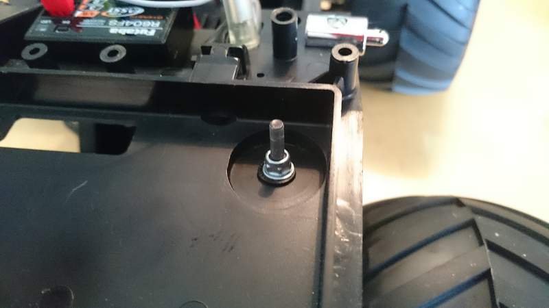

                          Slik blei bakre fester
Name:	2015-09-05 18.09.50.jpg
Name:	2015-09-05 18.09.57.jpg

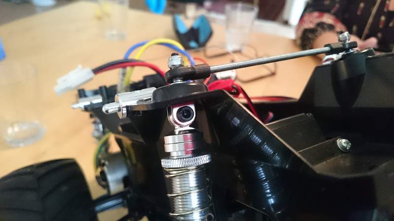

                          Front festene
Name:	2015-09-05 18.10.12.jpg

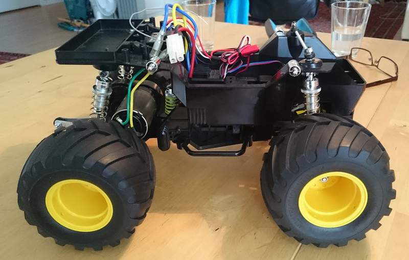

                          Sånn ser den ut nå
Name:	2015-09-05 18.10.37.jpg
