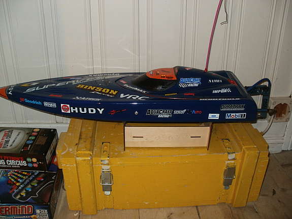

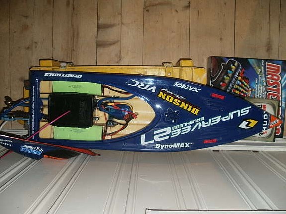

                          Dette er båten jeg vurderer å kjøpe :
ID:	775789Click image for larger version
