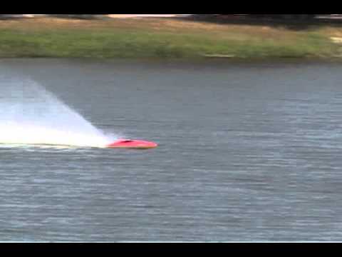

                her ser du en 47" deltaforce 119cm lang med leopard 5692 1000kv på 8cell (30000rpm) med x455 octura altså 1.4pitch og 55millimeter diameter. Det går ikke alt for fort, han vill fått mye mer fart med 10cell og x450 propell.. Husk at når du øker kun volt ved samme kv og propelldiameter vil du øke amperetrekket fort med 30-40ampere, så du bør i de fleste tilfeller går ned på propelldiameter når du øker volt (ved den samme kv vel og merke)

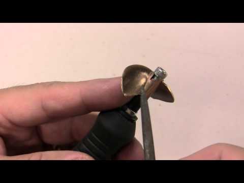

                Når det gjelder propell til mono og offshore katamaran og andre båter som ikke skal ha mye løftpropell, da er det octura x serien og m serien som gjelder. x serien har tunge m serien er en modified x uten tunge, her ser du hvordan du fjerner tunga på x serien:
                tunga er et ekstra område som har nesten ingen pitch den hjelper deg opp i plan fortere men så fort båten planer er tunga unødvendig og virker bare som brems p.g.a veldig lite pitch. Ingen som kjører løp og saw (dragrace) bruker tunge på propellene.
                Du får mer toppfart uten tunge og du får bedre aks så fort båten er i plan og du får lavere amperetrekk.

                    her ser du en bensin segad katamaran ombygd me leopard 5692 730kv på 12cell lipo. den går 108kmt denne båten er 140cm lang mener jeg å huske, så det er mye punch i en slik leopardmotor. 5698 er enda råere =) men også litt tyngre
                    full gass!
                      hadde vært artig å se en video at dfen din i 120 kmt.

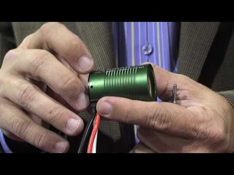

                          Og det er som jeg sier jo flere poler jo flere "forbrenninger" per rpm og mer dreiemoment:
                          tror ikke lee fra castlecreations har mistet peiling på brushless teknologi
