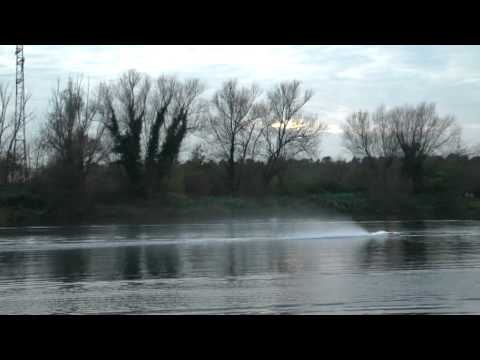

                      jeg å kamerat skal kjøre i morgen min deltaforce på 10s og 11s, hans MHZ mystic twin 185cm katamaran med 2stk leopard 5692 730kv på 12s 45c 5000mah per motor, med swordfish 240hv escer me ekstra cap banks, og x466 propeller detounged/slipt av meg. Begge båter skal datalogges og GPS måles =) hvis jeg holder nesten følge med han hadde det vært arti.. han prater om 125kmt... hmm time will sjåvv :P
                      full gass!
                        noe i nærheten av hans oppsett
