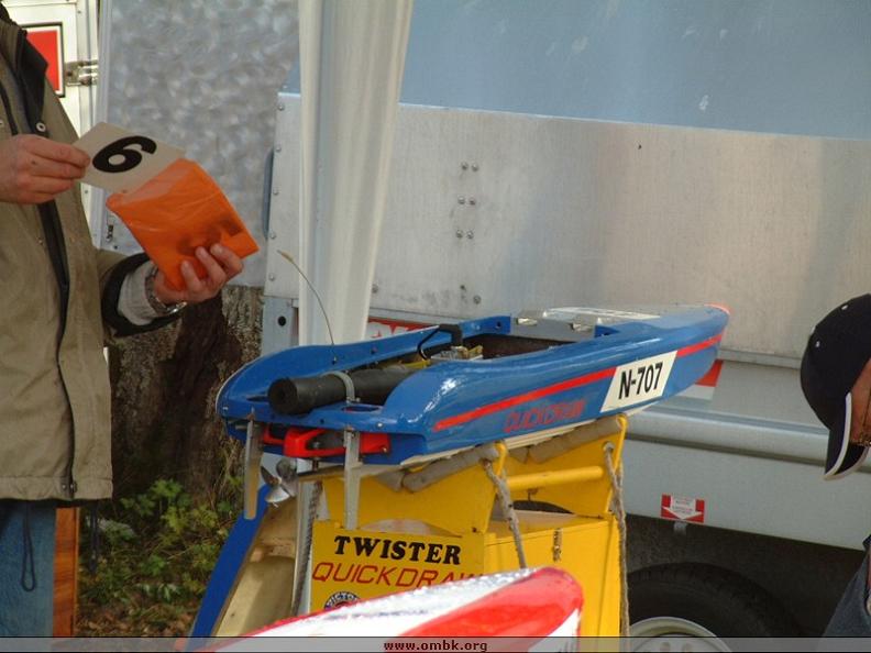

              Kan det være denne tro? Ser ut som en QD som sitter i den... Usikker på årstallet, men Leif kommer kanskje inn her og fyller ut hullene i historien? (Han kan være litt vanskelig å få til å skrive her på forumet, men når det dreier seg og "historisk interesante båter" så pleier han å rette evt. feil opplysninger.)

                Når det gjelder de to cowlingene du har til gode fra selger så må du jo jobbe litt for å prøve å få tak i disse, det må da være det letteste for deg. Jeg mener jeg så denne skuta sto tilsalgs under høstreffet til ØMBK i fjor høst, men jeg husker ikke hvem som skulle selge den, men jeg regner med at det er andre som var tilstede som vet hvem selger er. Vedrørende propell til denne båten tror jeg du kan starte med en 7016/4 blader som bør være veldig grei, ellers finner du flere tips der du leste om Twister XL. Propeller får du hos Trond Nilsen/Nilsen Racing og Trond vet også hvilke andre som er bra på denne typen båt, det er bare å ta kontakt med han.

                        Har lurt litt på hva den tuten skulle være god for jeg også. Den går nesten ned til forgasseren, men skulle tro ihenhold til vinkelen den har at den bare skulle suge vekk lufta til forgasseren ?
                          Vi har prøvd å få tak i de helt siden høst treffet. Det var en kompis av meg som kjøpte den av han som hadde den med seg til Sæby. Også har jeg overtatt den etter mye masing.

                            Synes båten er fin selv, men jeg har lyst til å bygge om en cowling pga at jeg ikke synes den står i stil til resten av båten. Jeg synes "førerplassen" er for liten og for smal, og at luft inntak og uttak ser helt j..... ut.

                              Dette er bygge nr 2 i følge leif, båten ble solgt til Trond nilsen etter at leif hadde den.
