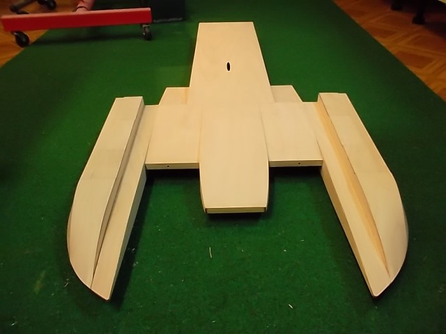

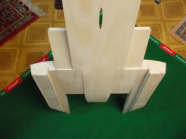

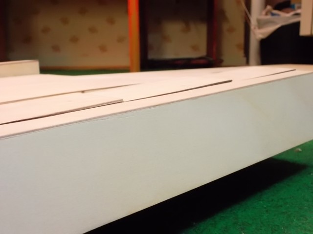

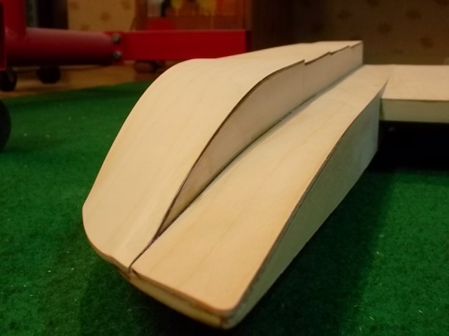

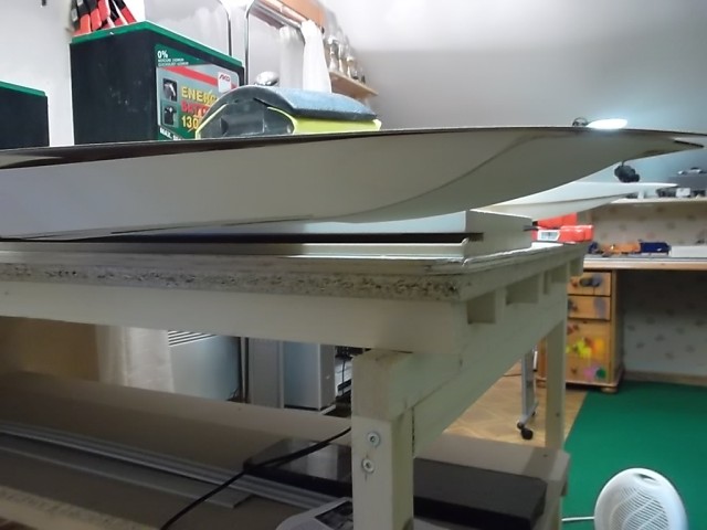

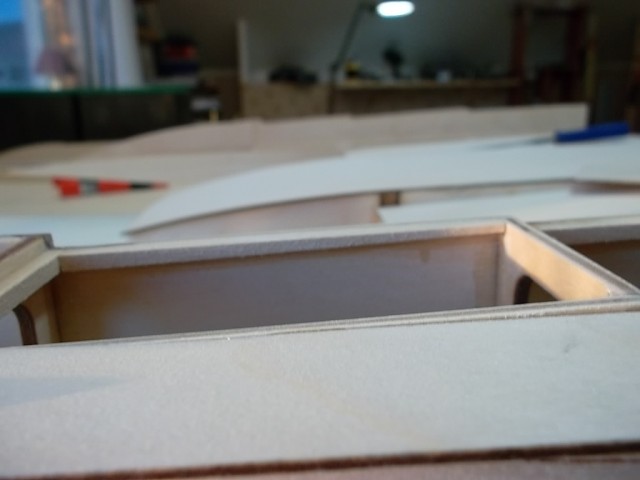

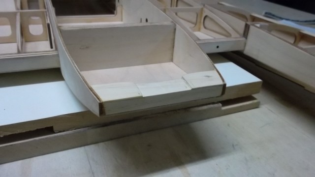

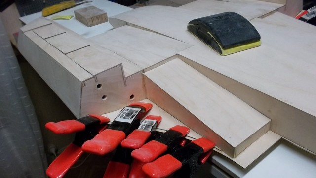

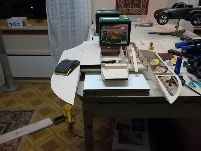

      Litt fremskritt er det å spore her.... Prammen har fått hoved underskin på plass.I tillegg er sponson (labbene/potongene) avrettet og ferdig med 1/16 høyde på hvert step.-og ut i null.Mitt skrog har 3.rideflater i motsettning til dem første byggene som ble levert før August i år.
      For en førstegangsbygger er det morro og nervepirrende samtidig.Det er ikke bare bare å få løs epoxy-lim som er herdet.
      CA-limet sitter jo også noe så sinnsykt siden det trekker inn i treverket.Det har vært nære på katastrofe her ett par-tre ganger.
      Avretting og pussing er også spennende.Helt utrolig hvordan skjøten mellom to platebiter former seg til når mann pusser på den,selv om den ene platen ligger på skrå over den andre.....nesten magi..

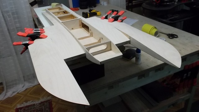

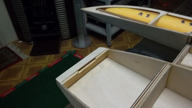

        Bunnen er rimelig ferdig.
        Det gjenstår litt finarbeid helt i snuten.Der skal jeg ha en utryddningstruet" tresort som skal pusses til på de tre flate partiene.

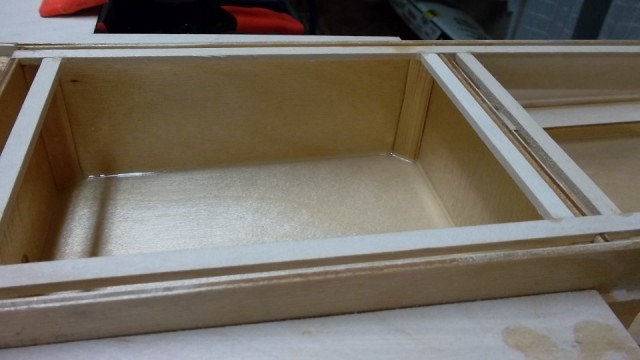

        Neste ut blir å smøre epoxy innvendig og forsterke akterspeilet.Så skal jeg legge inn flytemiddel som jeg fikk tillsendt fra Are 17.
        Jeg må også legge inn 2 messingrør til kjøling.Deretter blir toppdekket lagt.
        Mye arbeid,men som det sies så er det god terapi...hehe

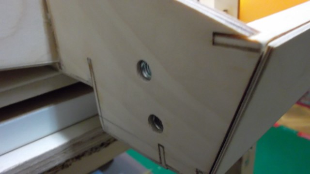

              Baklash bygging del 2.

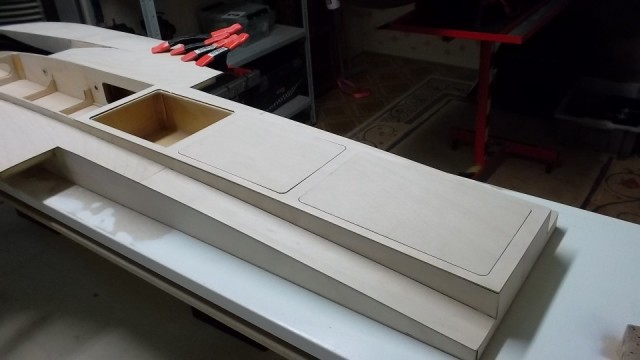

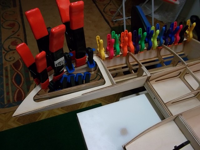

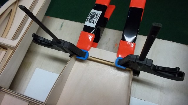

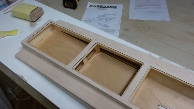

              Det var vell på tide å fortsette med byggingen av denne skuta.Jobben har krevd så mye tid i det siste året,så det har ikke vært tid til bygging,men nå er jeg endelig i gang igjend.Det har blitt gjort litt arbeid i dem siste dagene.
              Islagsmuttere til turnfin og motorfester er montert.Dekket kommet på plass,feste til cowling i front er ok,og radioboxen har fått seg ett strøk med epoxy.
              Nå kan jeg nesten ikke vente på att epoxyen er herdet slik att klemmene kan fjernes og det går ann å fortsette med neste stepp.
              Her er noen bilder.
              http://www.arcticrc.no/
                Nå er det tilpassning av dekket bak cowlingen som er på gang.

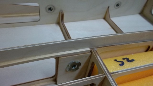

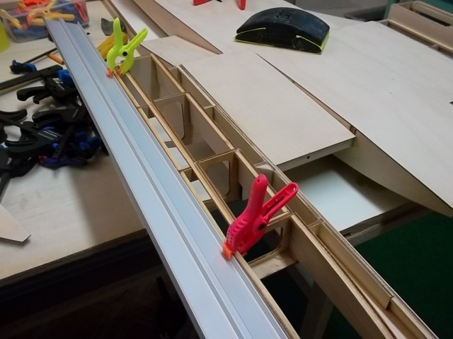

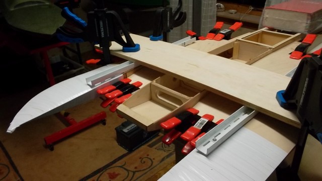

                                Det går fremover.Nå skal epoxy få herde der klemmene står.Etterpå skal det legges ett partre lag med 21 g.duk slik att det blir extra sterkt der ved event.løfting.
