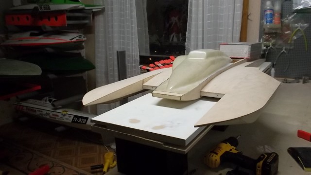

    Baklash bygging del 2.

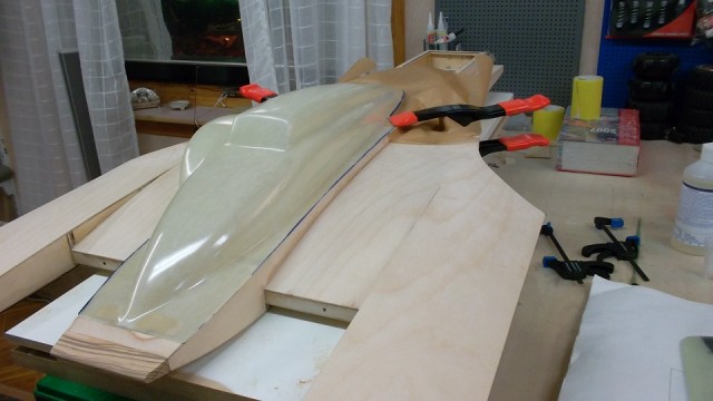

    Cowling er tilpasset.Jeg kjøpte ett sett med magnetlås til den fra en kar på jims.
    Fikk endelig boret hullene til ror og strutt.Det ble heldigvis rett.
    Neste step er å fullføre der klemmene står, og ta bort litt overflødig hud + finpuss av skroget,så er det bare å legge på epoxy hele fartøyet.
    Fikk også tak i "vinduer" både til backlash og wiplash fra en kar "over there. I tilegg bestillte jeg noen biter med oliven-tre på e-bay som skal være som avsluttning i fronten.
    Så langt kom jeg i dag.

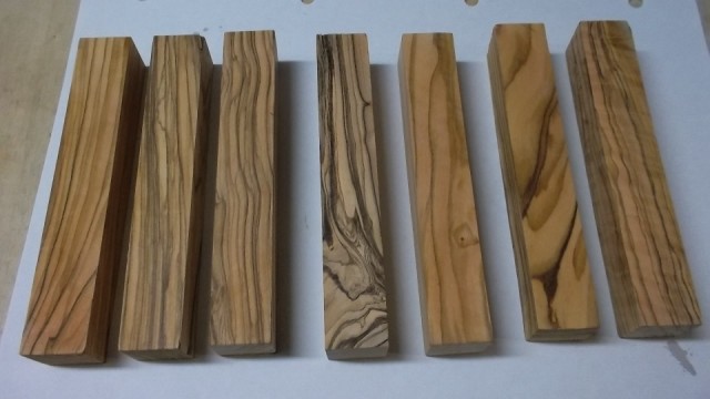

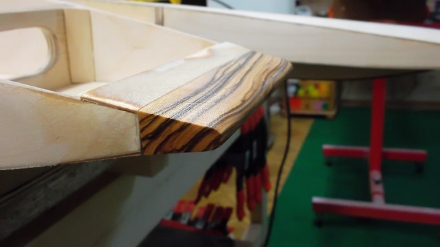

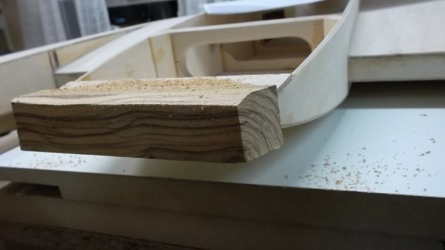

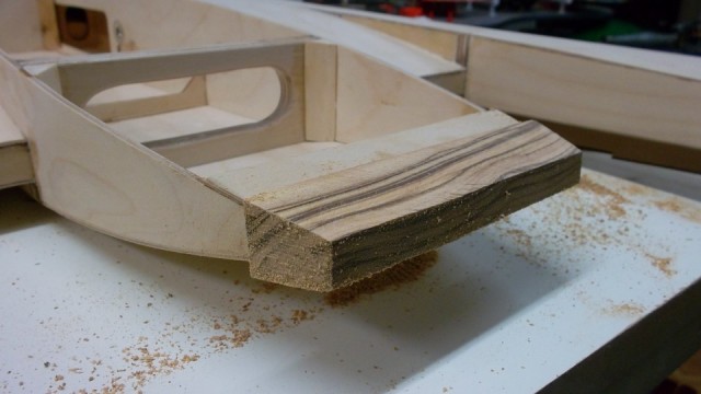

          I dag fikk jeg noen plankebiter i posten.Disse blir som en avsluttning i fronten på 3 plasser.Det er mye liv i det treverket,og utseende forandrer seg alt etter hvilken side mann ser fra.

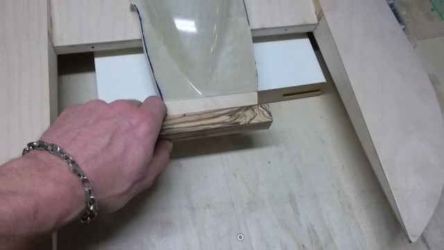

          • #35

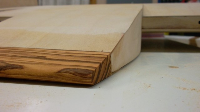

            Innimellom carbon og glassfiber støvet,så må mann gjøre litt sløydarbeid også.Her er treverket fuktet litt for å få frem detaljene i strukturen som det så fint heter.

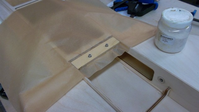

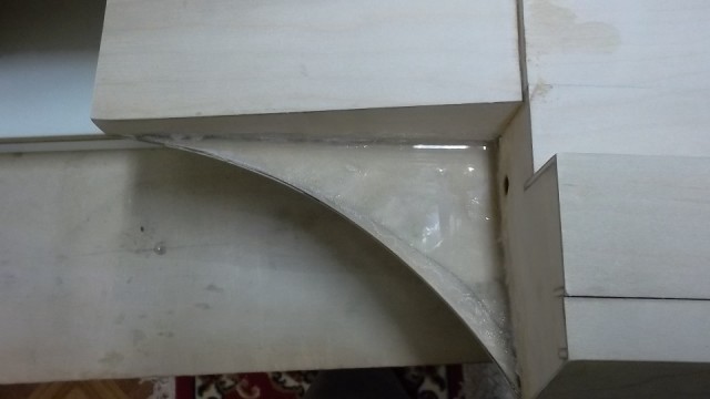

            • #36
              Her er gjort litt mer arbeid."Hjørnene" er ferdig og forsterket med 2.lag 21g.glassfiber og epoxy.Det ble sterkt,og det er viktig fordi båten blir mest sannsynlig løftet ved å holde i det området der.Det ble kanskje ikke så pent men det er på undersiden så det vises ikke.

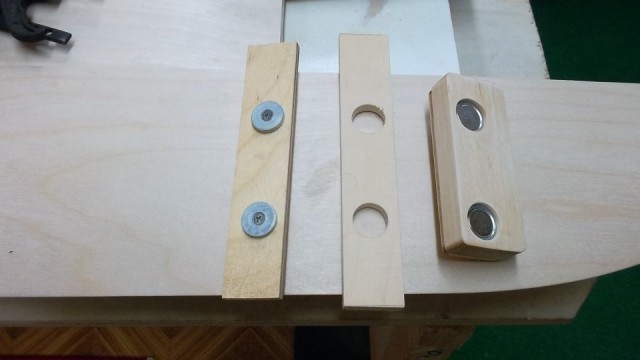

              Nå er det tilpassing av magnetlås som skal stå bak på cowling som er på gang.Innfesting foran er ok.
              For ett par dager siden kom posten med 2716.2 20 fra Dasbota preppet for backlash. 15 grader hadde jeg fra før.Propworkwest ordner med en 6719.som det sies skal være brukbar til denne trebåten.
              Nå er jeg for alvor begynt å se etter maskineri,for det ser faktisk ut som om den skal bli kjørt denne sesongen.
              I morgen er det nye episoder fra "snekkerbua"
              Stay tuned.!

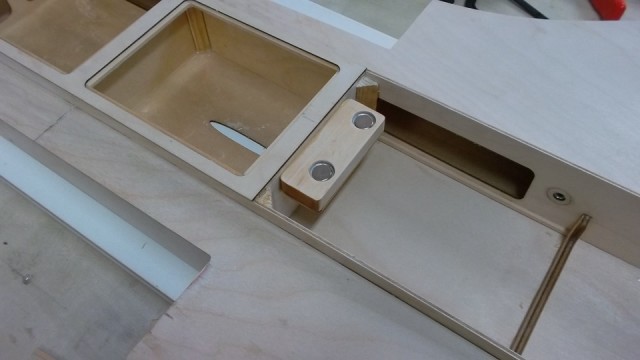

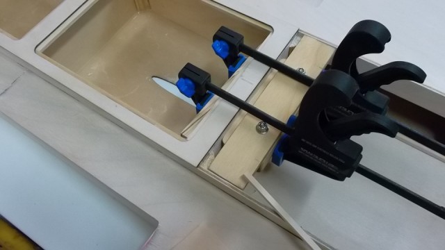

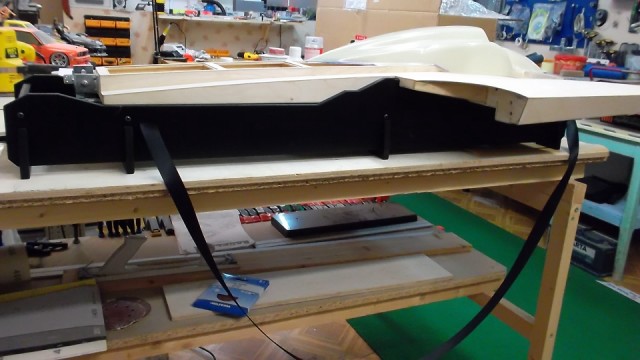

                  • #39

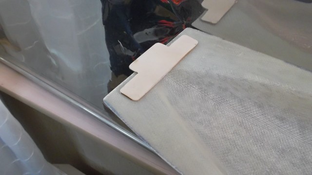

                    Siste tilpassning med cowlinglåsen er ferdig.Nå skal det stå i press ca 1 døgn,så blir det fine greier.
Name:	SAM_1585 [640x480].JPG
ID:	779912Click image for larger version
Name:	SAM_1586 [640x480].JPG
ID:	779913Click image for larger version
Name:	SAM_1594 [640x480].JPG
                    http://www.arcticrc.no/

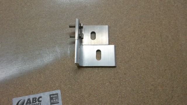

                    • #40
                      Cowlinglåsen er ferdig,og det ble meget fint.!

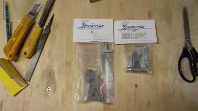

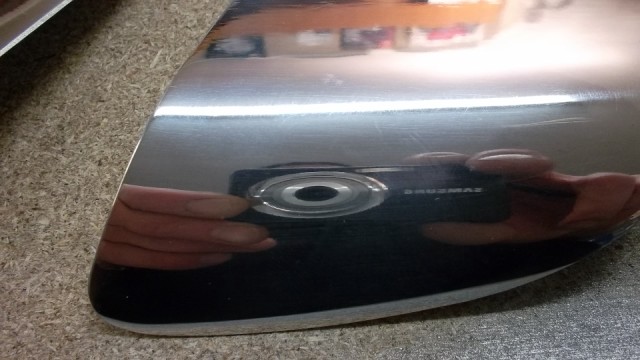

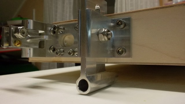

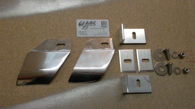

                      I dag fikk jeg ett par turnfin.Det er såkalte g-force finner i 7076-t-6 alu.( muligens er det alu.som brukes i fly.) En til Backlash og en til Wiphlash.Disse er testet med godt reultat.Det er litt lenger feste på disse enn det som fulgte med fra Blazer,slik att turnfin kommer 9,5mm lenger bak.Hva det har og si for båten,det er jeg ennå usikker på.Blank og fin var dem iallefall !
                      Det kom også en stand med posten i dag.Den kom ferdig bygd,og i bedre kvalitet enn ventet.! Meeget godt fornøyd med kjøpene,og helt grei pris.!!
