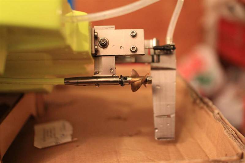

    Tar sjansen på å legge ut et lite problem jeg har med elektro båten her.
    Det er da vann i båten. Jeg har ca 5 min kjøre tid på pakkene og normalt er det kanskje 5-8 pakker mellom hver gang man skal behøve å smøre opp flex’n .
    Jeg får kanskje et par minutter før alt fett er presset opp i båten og masse vann følger på.
    Dette startet i fjor sen sommer og jeg fikk ikke dreis på det, heller ikke i år.
    Bytta flex, inner rør (plastikk rør i messing røret altså) foringer i strutten, krympeplast der strutt møter messing rør, lite fett, middels , og masse, okke som så tyter det ut og inn i båten etter en tur utpå.

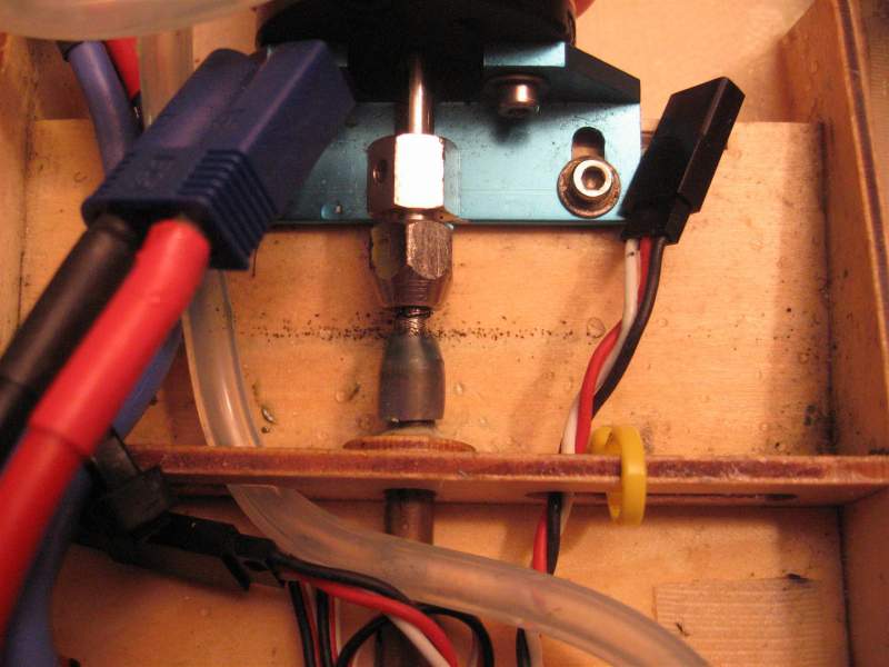

    Flere som sier at jeg skal droppe ’skiva’ ved proppen. Orginalt er det en nylon skive der, den her jeg mista for lenge siden, og den på bilde nå er en liten gummi skive bare for å se om det hadde noe å si.
    Jeg har kjørt uten noe form for skive der, og det er akkurat det samme
    Ok, kom med noen innspill her, for nå har jeg prøvd alt, tror jeg.
    takk for titten

    Slik går den da om det har noe å si

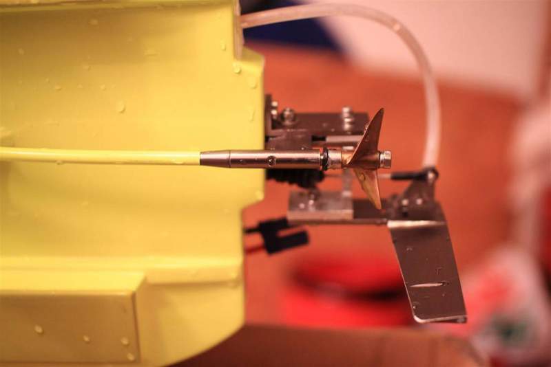

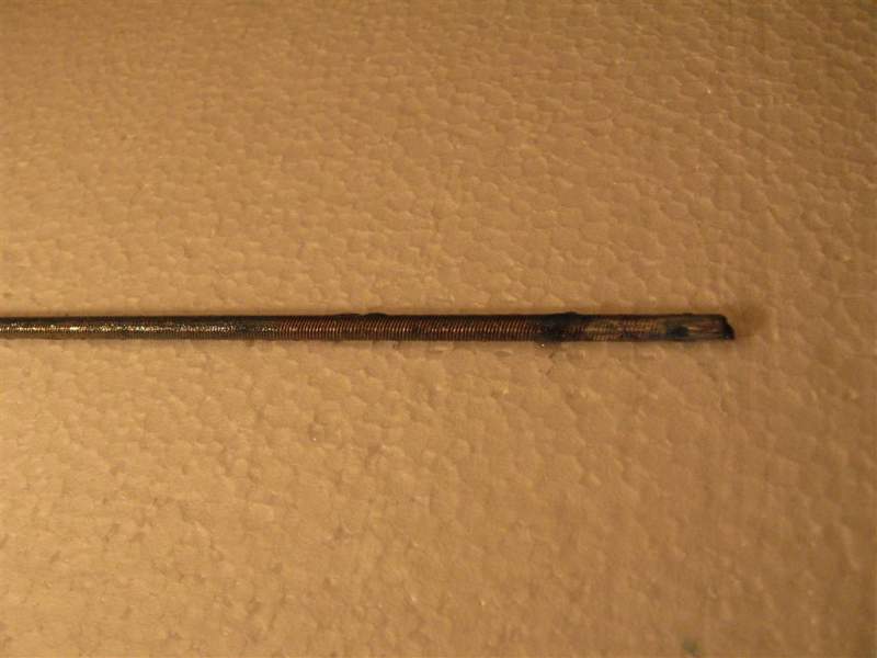

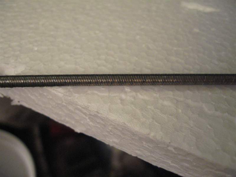

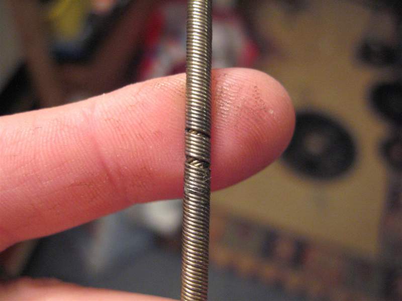

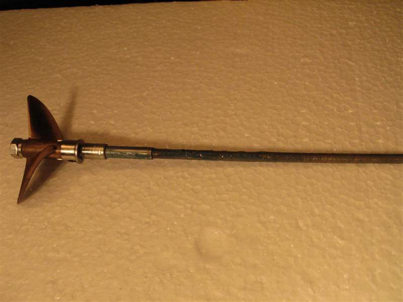

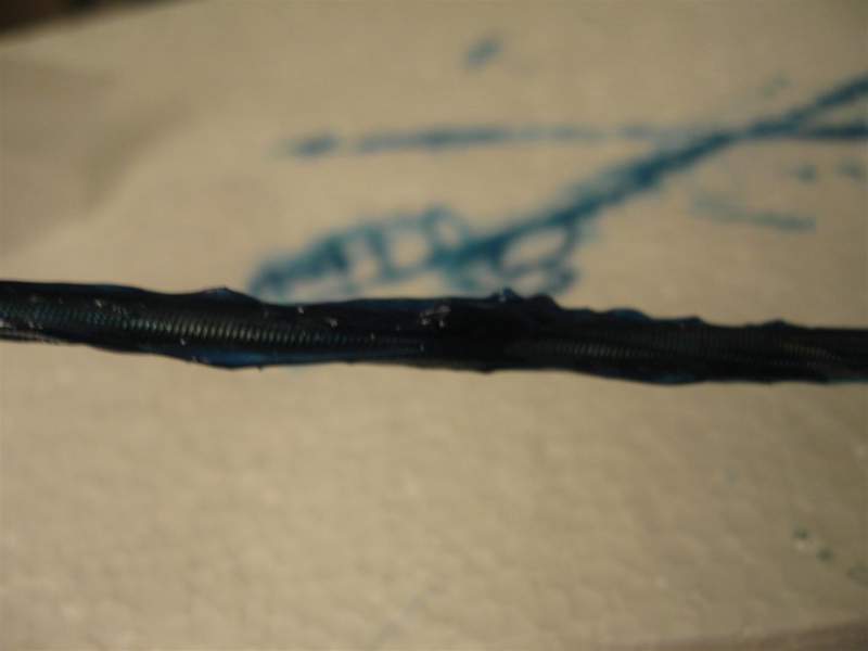

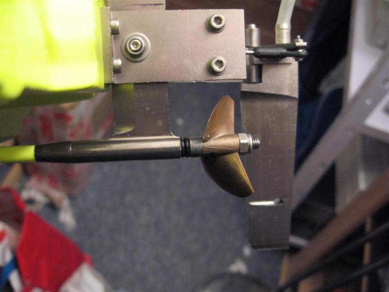

                Kan du ta et bilde av flex-aksling med propell og poste det?
Name:	IMG_3830 (Medium).jpg
ID:	778073Click image for larger version
Name:	IMG_3829 (Medium).jpg
                  Den skal være riktig, kintec flex, virket fint , før vann hel..... startet. De første geicoene kom med flexen feil vei, eller tvinnet feil, men jeg kjøpte flex fra ose/kintec som kom med en upgrade rett etter flausen fra Proboat.
                  takk for titten
                    Ja den ser ut til å være tvinnet riktig vei så jeg skjønner ikke hvorfor den drar grease inn i båten.
                    Når begynte dette? Var den vanntett i starten?
                    Enten er det lekkasje i båtskroget eller så er det kjølesystemet som lekker. Prøv å sette trykk på kjølesystemet og se etter lekkasjer. Kanskje det er kjølekappen?
                      Forresten.... Prøv å kappe en bit av fleksrøret slik at det blir 2-3 mm åpning mellom røret og strut'n. Mulig den skiva eller drive-dogen presser vann gjennom stut'n og opp røret? Det unngår du hvis du har et lite område uten rør. Jeg har det slik på en av cat'ene mine.

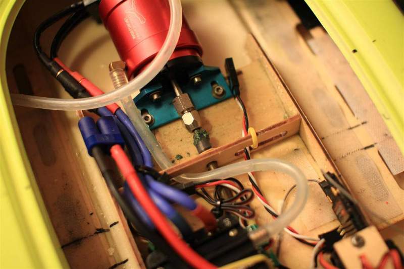

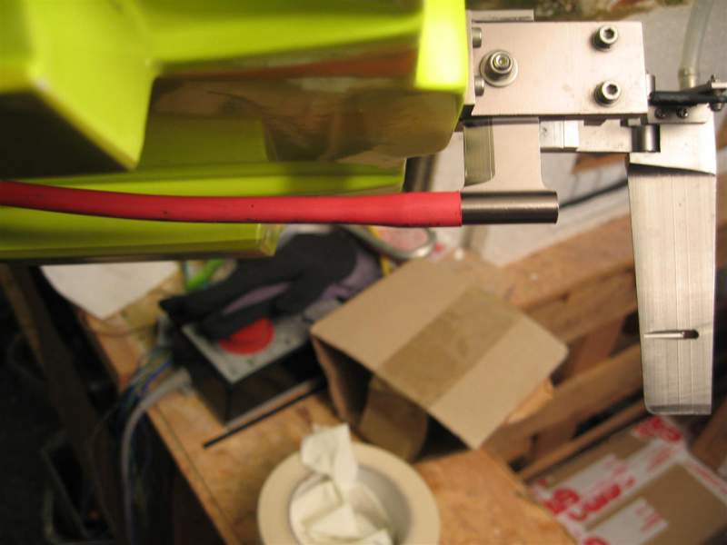

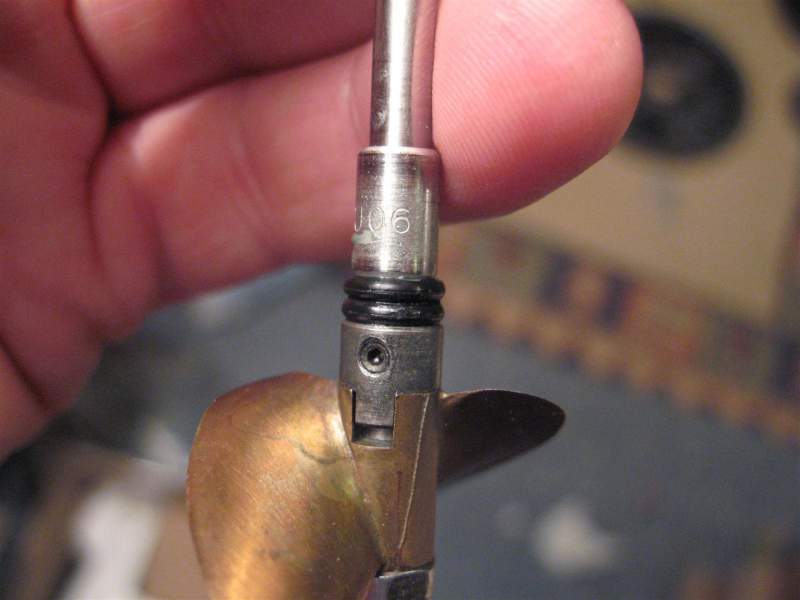

                        Ja, den started 'all of a sudden', kjørte den stock, så satt jeg i leo og kintec flex+strutt (offsett) . Kjørte i juni og juli, og badaboom, plutselig var båten full av vann. Testa kjøleslangene med sprøyte, første jeg gjorde, det er tett, men jeg kan jo bytte alt å se.

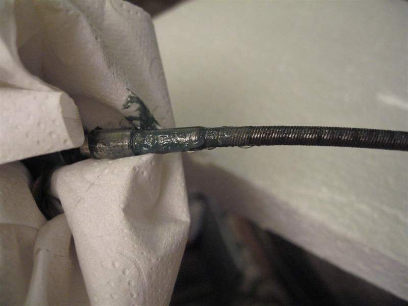

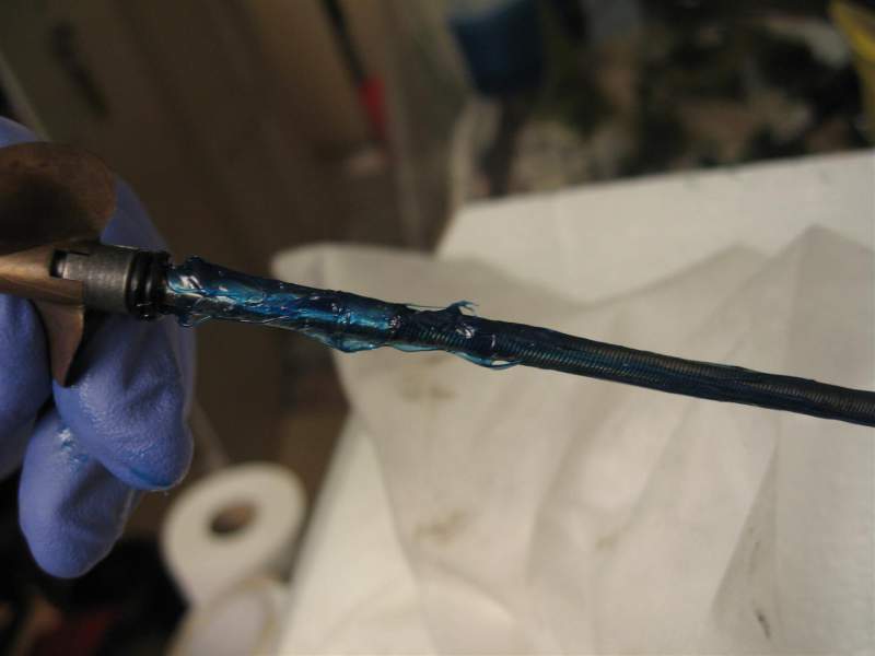

                        har akkurat kommet hjem fra en kjapp tur i regn og vind nå, testa litt nytt. Bilder og video snutt kommer asap.

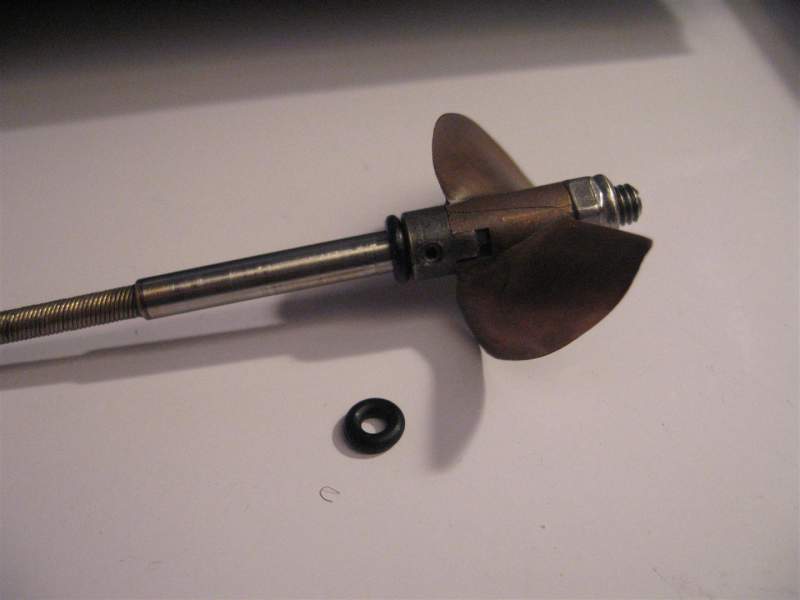

                          Ny flex, bytta propp fra m445 til 642. lengere krympestrømpe, o ringer fra en tamiya demper, godt med fett.
Name:	IMG_3860 (Large).jpg
ID:	778074Click image for larger version
Name:	IMG_3863 (Large).jpg
ID:	778076Click image for larger version
Name:	IMG_3866 (Large).jpg
ID:	778078Click image for larger version
Name:	IMG_3865 (Large).jpg
ID:	778077Click image for larger version
Name:	IMG_3861 (Large).jpg

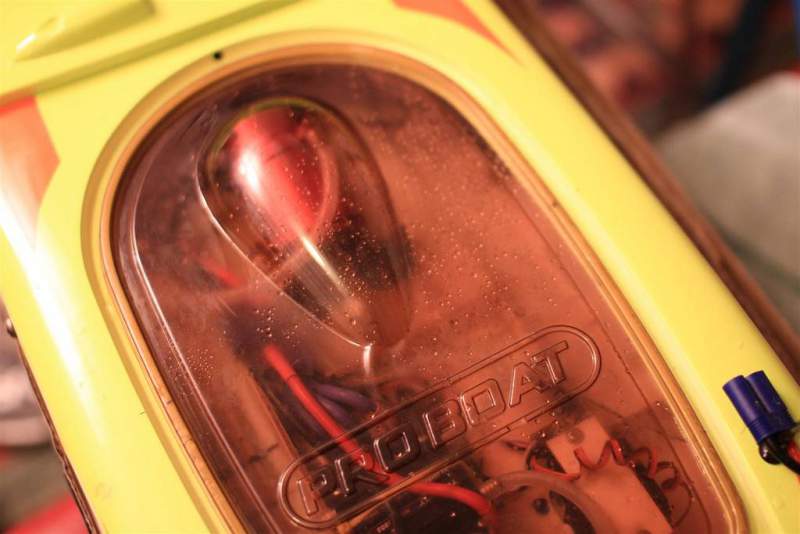

                              Ikke lett å filme å kjøre alene.
                              Men her er status etter 1 pakke.
                              litt vann, men ingen spray, vann eller fett, men flex'n var nesten fri for fett.å sannelig var ikke den spøtt nye flex'n litt rar når jeg dro den ut. Var strøken når jeg satt den inn.
