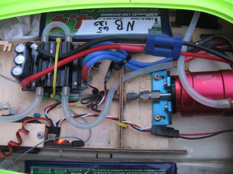

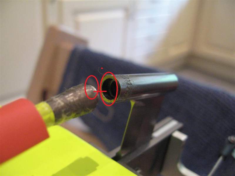

    Forresten.... Prøv å kappe en bit av fleksrøret slik at det blir 2-3 mm åpning mellom røret og strut'n. Mulig den skiva eller drive-dogen presser vann gjennom stut'n og opp røret? Det unngår du hvis du har et lite område uten rør. Jeg har det slik på en av cat'ene mine.
    Tenker du på her ?
Name:	IMG_3818 (Medium).jpg
      Tenker du på her ?
      Jepp. Der ja.
      De O-ringene virker som bremseklosser. Fleksen blir noen mm kortere når båten går på maks turtall. Det er sikkert derfor fleksen har blitt skadet. Mye motstand.

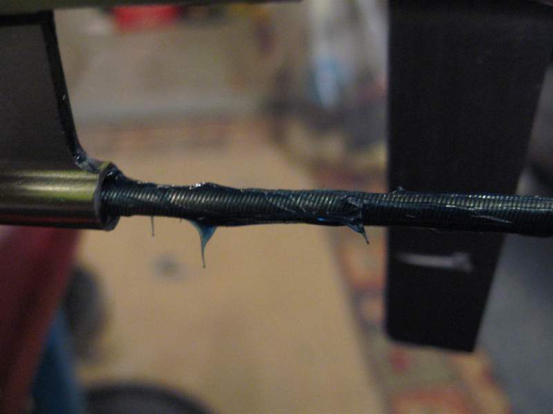

      Greasen forsvinner når du kjører ja. Må smøres opp igjen hver gang du har kjørt slik at fleksen ikke ruster før neste tur. Bruk marine grease.
        Jada, er helt med på at flexen må smøres, men hver tur, var ikke slik før 'det skjedde' kjørte fint 6-8 pakker før den trengte fett.
        Og ja det er nok det som har skjedd. testet at de gav etter , så det var litt play, men det var nok ikke nok. Har en flex til skal teste mer så fort det slutter å regne.

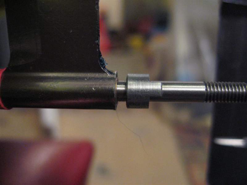

          Det er nesten litt flaut dette her. Bytta flex, igjen, inn med Kintec bushingen, grease og det hele, 'gap' var på plass, og avgårde jeg dro.

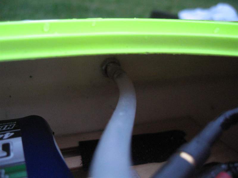

          Så satt jeg litt å bare titta på båten før jeg heiv den på vannet, og begynte å dra litt i kjøleslangene, og jaggu fant jeg en liten sprekk, helt inne ved nippelen ved utkastet. Merkelig at jeg ikke har oppdaget det før, særlig når jeg har kjørt på med plastsprøyte med vann i og pressa mellom for å se etter lekasje. Sikkert fordi den da lå i ro på bordet, mens på vannet spretter det litt rundt og da lekker det inn i båten.
