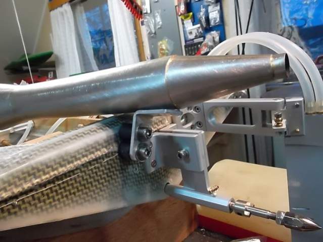

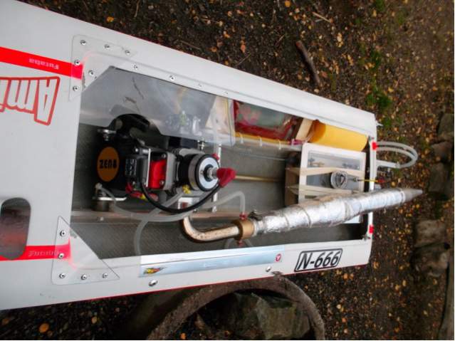

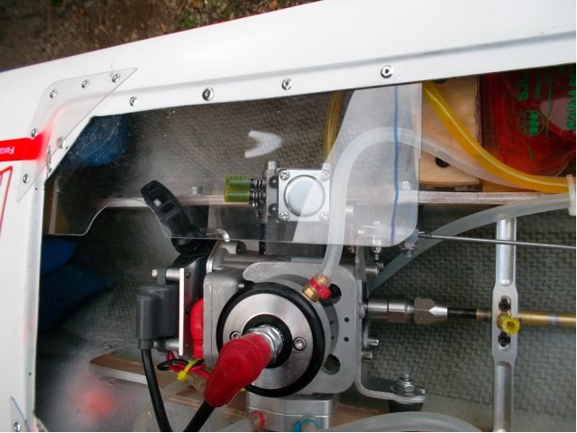

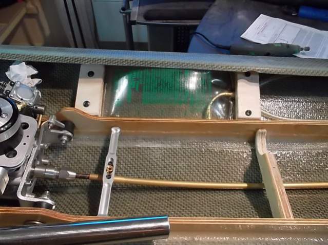

    Hei. Nå har jeg snekret sammen min første båt.Motorfester var ferdig boret,ellers så har jeg gjort alt.Denne ble bestillt i februar som deal 4,dvs.nesten ferdig byggd,men kom for ca.14 dager siden uten att det var gjort noe som helst.Det var egentlig like greit for da fikk jeg kose meg med byggingen,og nå er jeg mer trygg på neste prosjekt.
    Båten er bygd etter byggeanvisning.http://www.prestwich.ndirect.co.uk/s...structions.htm

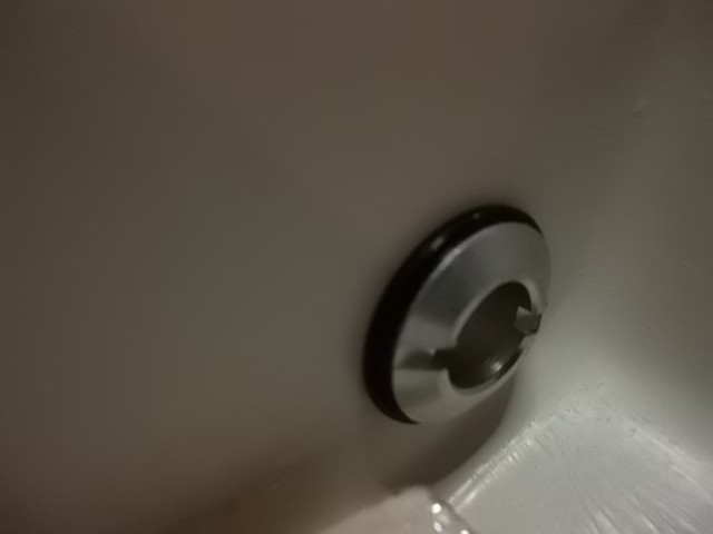

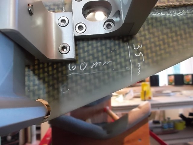

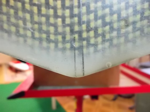

    På den ene rorbraketten,-det samme med struttbraketten,har jeg tatt av 1,5 mm.for å oppnå målene etter byggetegning.Dvs.60mm senter ror/strutt,og 35 mm.fra underkant rorbrakett til skutebunn.
    Hullet til strutten er offset 3mm til styrbord,og helt nede.
    I øverkant av hekken er det støpt en "foring som halve rorbraketten står på.Det måtte til for å få høyde på roret.

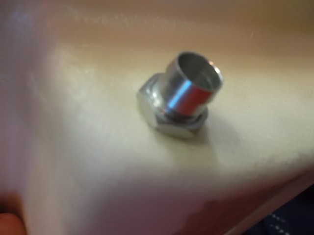

    Til bensintanken (blodposen) er det laget bare ett enkelt feste av 12mm. kryssfiner der jeg kan klemme fast endene på tanken.
    Y-koblingen er boret litt opp,og det er satt inn ett rør som når laveste punkt inne i tanken siden denne er montert i ene siden i båten og dermed ganske så på skrått.

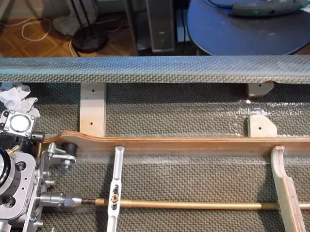

    Det er montert futaba 9156. på styring.I tilegg har jeg oppgradert med kraftigere linker og stag enn det som fulgte med i "kitet.

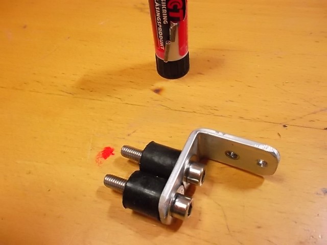

    Motorfestene er freste jeg litt slik att motoren ble ca.5mm lavere i båten.Det er en Zen-8 motor.Den har også fått ett strøk med grunning.
    Nå gjenstår egentlig bare noe småtteri for å bli ferdig til testing,men til uka så er ferien over og da blir jobben å kreve sitt av tid.
    Det blir spennende å se hvordan denne skuta fungerer.! Jeg har forstått det slik att de som har V2. i Norge ikke er helt fornøyd med kjøreegenskapene,og att den er vanskelig å få til.
    -saken er vell egentlig den att jeg og min venn,Steve bestillte 2.stk samtidig i februar i god tro på att vi skulle ha begge båtene lenge før sesongen her i Nord starter.Hovedgrunnen til att vi kjøpte samme båt og motor(Zen-7.) var att utgangspunktet skulle være det samme,og vi skulle få jevnere nivå på kjøringen,slik att det kom mer ann på oppsett og skills.Vi er i utgangspunktet bare 2stk. som kjører aktivt så for å gjøre det ennda mer interessant og kanskje kjøre en cup oss imellom,så bestillte vi samme deal"
    For å gjøre en kort historie lang......-Dave marles,sendte EN båt etter ca.4 måneder og en etter ca.6mnd.
    I tilegg sendte han meg en Zen 8 motor,-og min båt var ikke "nesten ferdig" slik som avtalen var,og dermed vil jeg ikke anbefale han der karen til noen.! Dessuten er den hardware rett å slett bare "E-bay jalla" etter min mening.Det er bare å håpe mann har lært noe.
    Vi får se hva prøvekjøringen viser.Her er noen bilder.

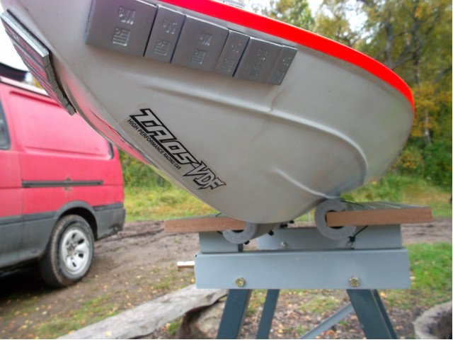

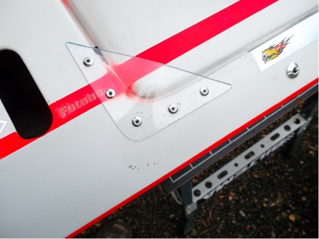

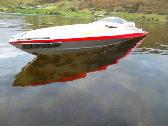

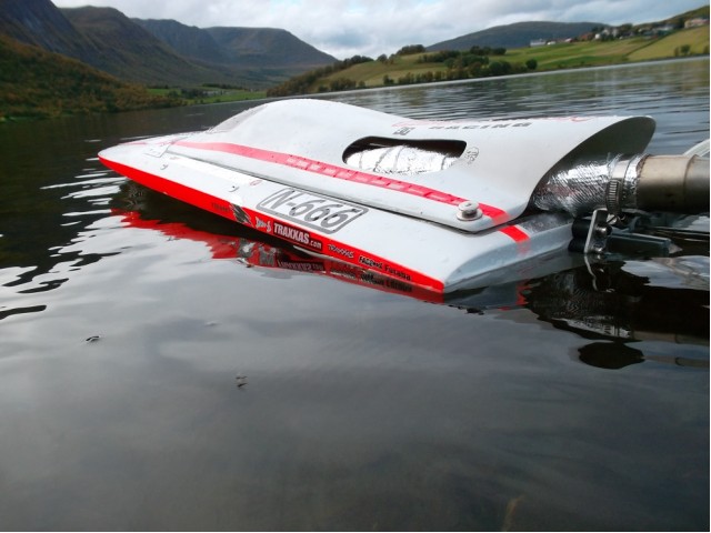

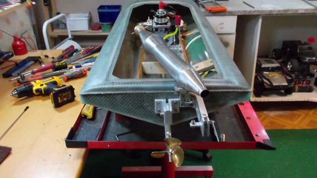

                        Nå har det vært prøvekjøring av Sigma v2.En liten antydning til overstyring,men ingenting å snakke om.! I går prøvde jeg å kjøre den i senk,men den er så stødig att det var ikke mulig å få den til å havarere.Farten er ikke så værst heller.!! Det skal sies att det var rimelig flatt vann,men alikevell.....
                        Siden jeg nå er blitt en "habil"båtbygger så skal jeg bygge V-3 også.! ( moddet v-1).Håper bare Marles klarer å sende før påsken 2013.Ha-ha.
                        Hvis jeg får kloa i en nytt mk-2 skrog også,så har jeg akkurat passelig med arbeid i vinter.!
                        Her er noen fotografiske bilder.

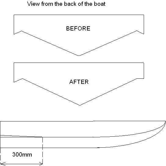

                            I have a good mod for the Sigma V2 which I gave to Ken. This will cure any oversteer which can be a problem. Remove the material with 60 or 80 grit production paper(dry paper) on a sanding block. It does not have to be exact, just remove or reduce the angle of the outside rail (chine rail) to the approximate shape on the drawing. There will be plenty of epoxy at this point and so the hull will not be weakened. Sorry for writing in English. If I use google the google translator for english to norwegian then I think only a computer could understand it!
                            Dave Marles

                              Takk til Dave for tegning på modd av V2.Den kan muligens være litt vond å forstå,men jeg skal slenge ut en annen versjon som jeg fikk på e-post fra han.Det blir gjort når jeg finner ut hvordan...

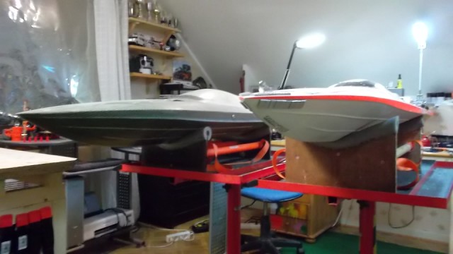

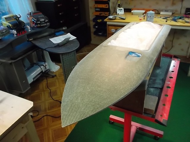

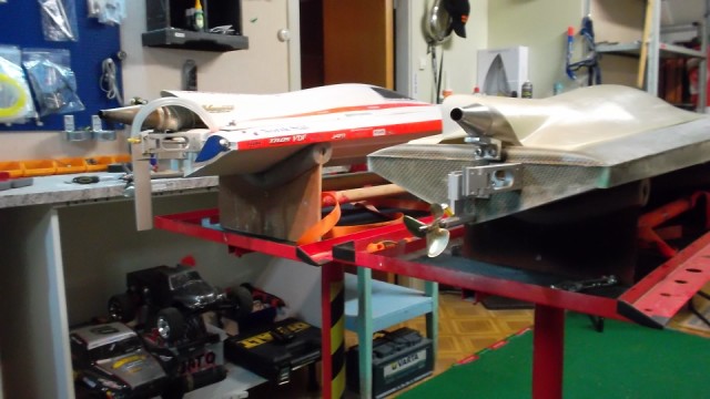

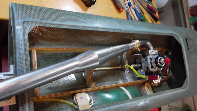

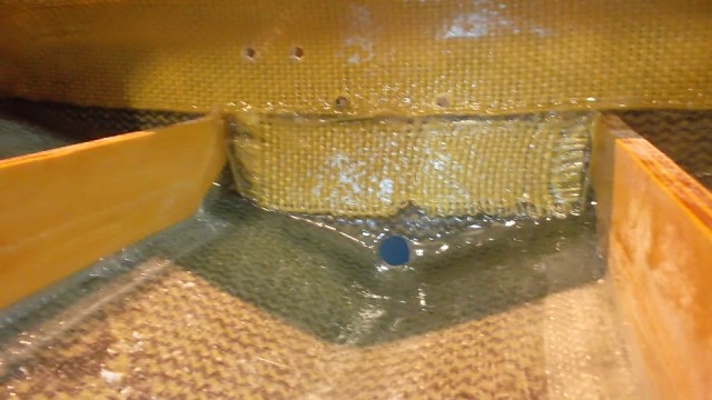

                              Anyway,jeg har vært i båtmonteringsmodus fra dag en siden jeg tok juleferie. Egentlig så har jeg ikke merket noe til julestresset.Denne jula koblet jeg totalt av med båtmekking og god mat og drikke,så nå er det kun å sette inn radioboxen,montere turnfins,og lakkere den nye V3 så er den klar for prøvekjøring.

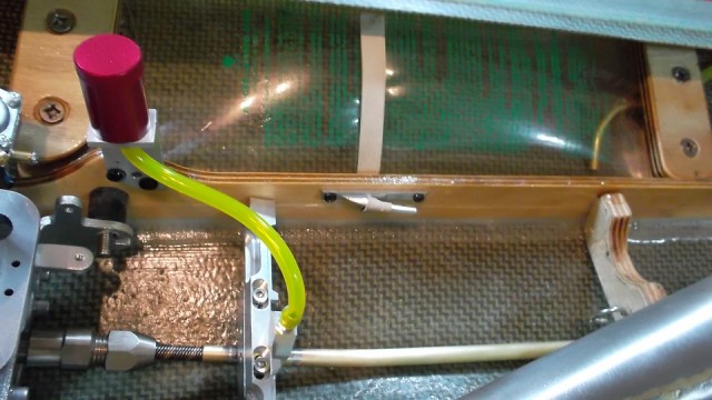

                              Denne båten har en del høyere fribord i forhold til v.2. Den virket også mye stivere over det hele.Railsa var stokk stiv forhold.
                              Under montering ble motorfestene frest litt i og motoren senket med ca.7 mm.Det ble montert 1 liters pose til bensin i forhold til 0,5 l i v2 som bare holdt 6,5 min heat.Det ble lagt ett lag med kevlar innvendig på hekken,hjemmelaget eksosfeste,og ett par andre reodorfelgen-patenter,men alle metoder er holdbare og enkle patenter som er utprøvd på v2.Det er jo extra skøy når det er hjemmelaget og i tillegg virker slik som tilltenkt.
                              Her er noen bilder.
