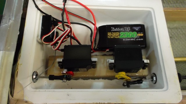

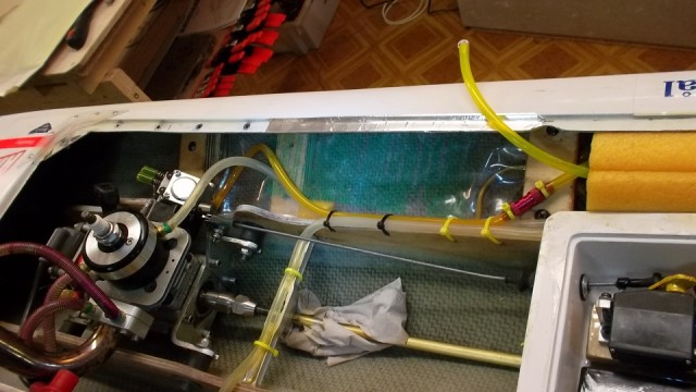

              V2 har fått større blodpose montert i dag.Før var det en på 500ml.og det holdt bare 6,5 min på bane.Nå er det en på 1000ml,men jeg regner med å bare tanke 750ml 800ml.Da skal det holde greit 8 min +.
              Det er også satt inn ett 6,6v.,LiFe batteri i radioboxen.Ledningene til ballanseringskabelen måtte forlenges litt,så her var det bare å finne frem loddestasjonen og krympestrømpe.

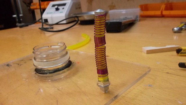

              Det kom div.nippler i posten i dag,så nå skal det bli skikkelig arrangement med smøring av flexen.

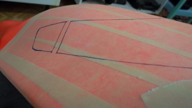

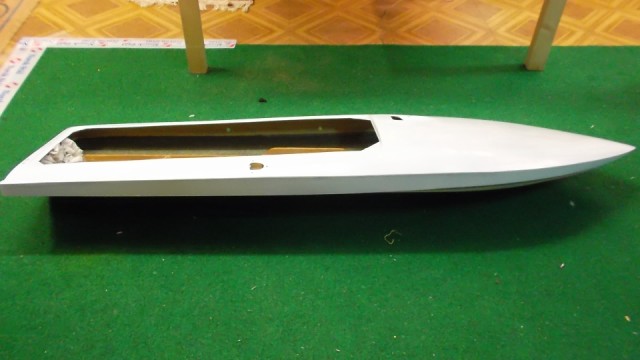

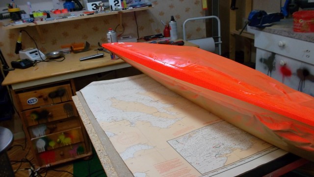

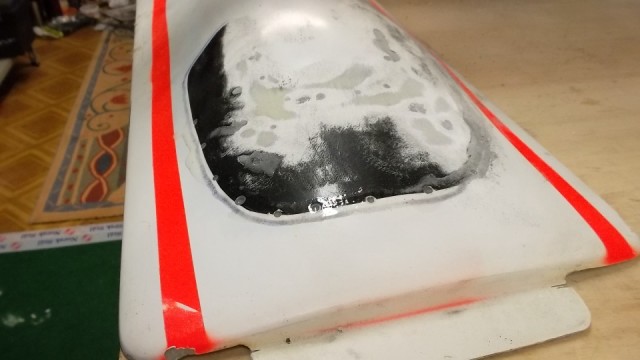

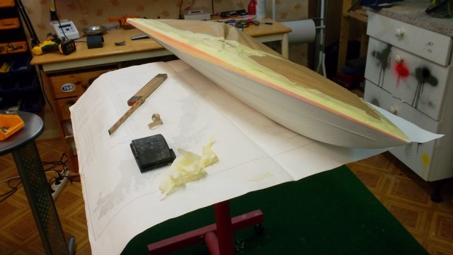

              V3.fikk seg ett strøk lakk i går.Nå har jeg mellomslipt litt,så kommer neste strøk i morgen.

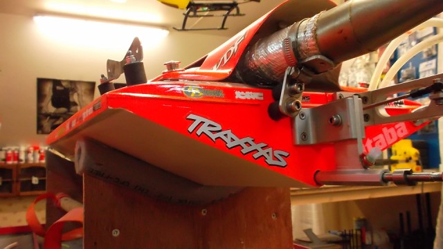

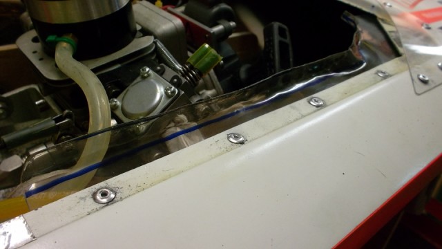

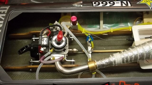

                Det ble litt ombygging på garden til forgasseren.Nå leder den bort event.vann,og samtidig er det god sirkulasjon rundt innsuget! -denne er ikke så pen,men gjør jobben,når jeg tar dere igjend med en runde,og det blir litt roostertail å passere.hehe.
                Endelig kom jeg opp med en patent for antenna som tåler litt juling.! Nå er denne skuta er 100% klar for racing,og står bare å venter til våren.

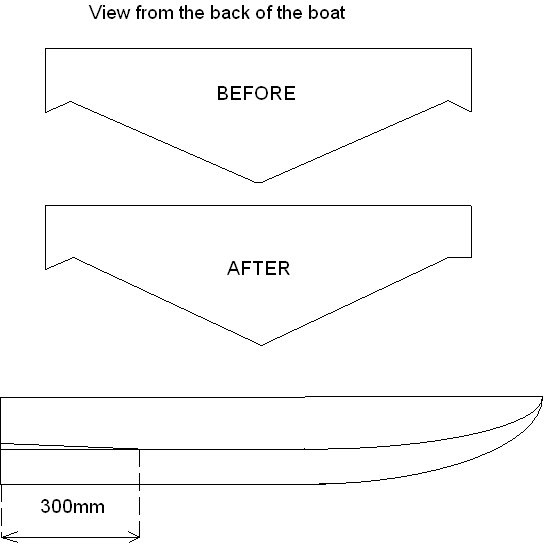

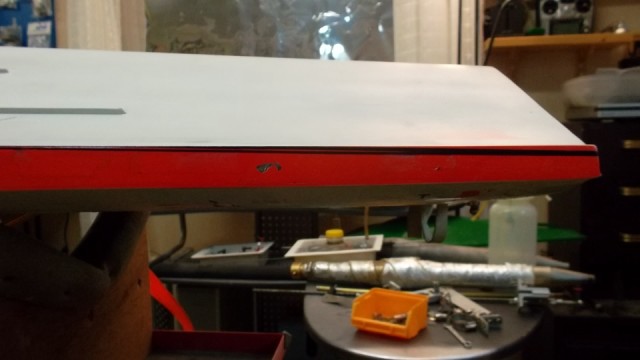

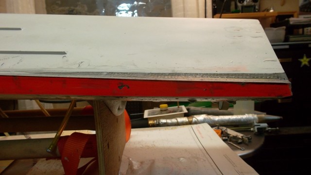

                  Her har jeg tatt en del av vinkelen på V2,slik som anbefalt.Prøver slik i første omgang.

                  I have a good mod for the Sigma V2 which I gave to Ken. This will cure any oversteer which can be a problem. Remove the material with 60 or 80 grit production paper(dry paper) on a sanding block. It does not have to be exact, just remove or reduce the angle of the outside rail (chine rail) to the approximate shape on the drawing. There will be plenty of epoxy at this point and so the hull will not be weakened. Sorry for writing in English. If I use google the google translator for english to norwegian then I think only a computer could understand it!
                  Dave Marles

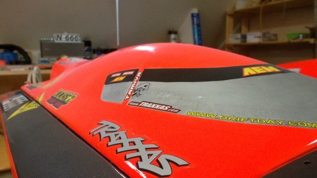

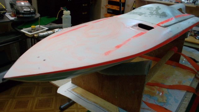

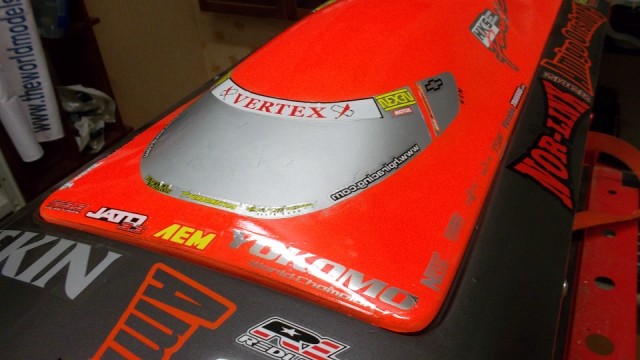

                    Fullt kjør.! V2 må også få litt farve.

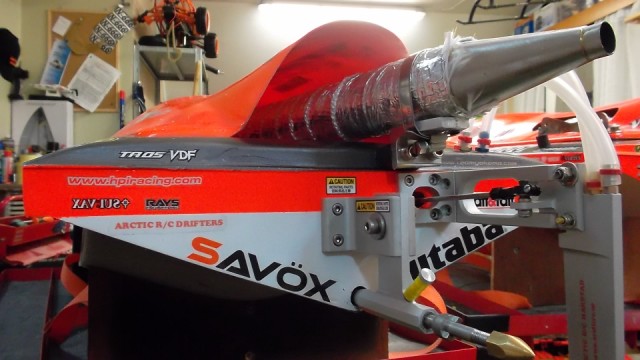

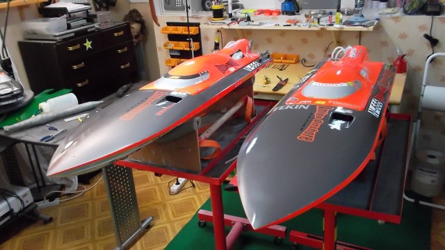

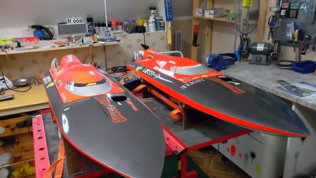

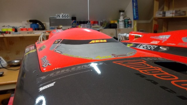

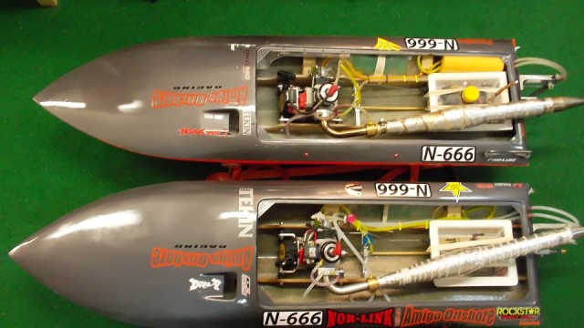

                      Da ble resultatet slik.Så nå er det forløpig to skip som er ready to run.
                      Zen8 motor og prestepipe.Futaba 9156 på roret og 3010 på regulatoren.Ellers r604fs,og 6,6v liFe i radioboxen på begge to.
                      Nå er det bare å håpe på ny verdensrekord i smelting av is på vannene til våren,for nå er jeg rimelig sugen på å kjøre rc-båt.
