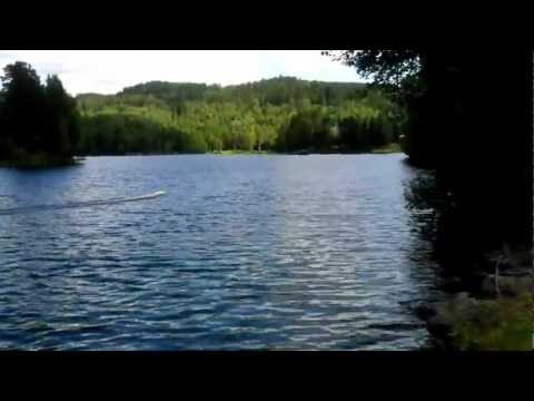

    Her er båten med "gammelt" oppsett:
    Nye motoren har høyere kv og vil jo også gi høyere turtall. Er jo mange båter der ute som går godt over 150kmt og min er nok langt under dette så jeg håper jeg kan få litt tips til hva jeg kan gjøre for å holde den nede i maks fart

    Her er den med ny motor og ESC:
