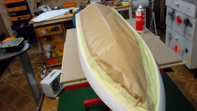

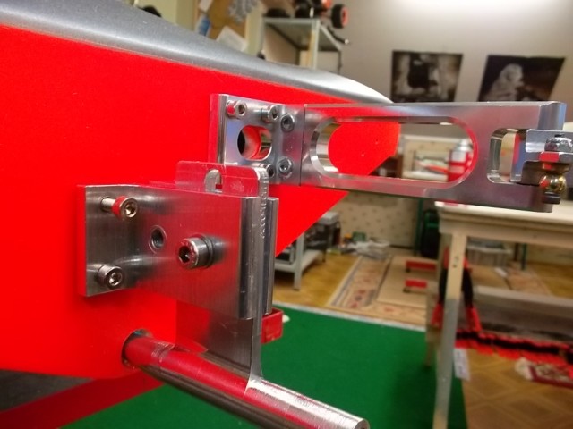

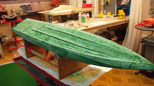

    Sigma v2 fikk jeg til å fungere sånn passelig bra i fjor etter att den ble tatt i bruk på slutten av sesongen,så da ble jeg trygg på att det gikk ann for meg også å bygge båt. Det var kun hullene til motorfestene som var boret,ellers så ble alt gjort selv.
    Begge Sigma er jo rtr,og plutselig var jeg fri for båtarbeid,og siden det ser det ut som om jeg rett å slett er blitt avhengig av å ha prosjekt på gang,så da var det bare å ta frem Delta force 53" annihilator som jeg hadde stående her,så nå er det pån igjend.hehe.

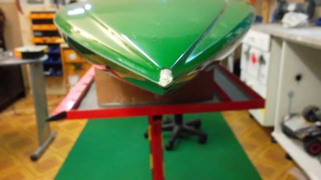

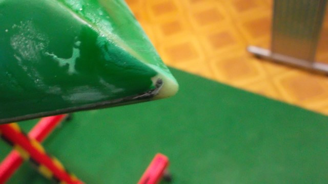

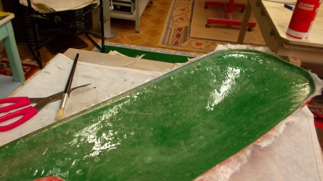

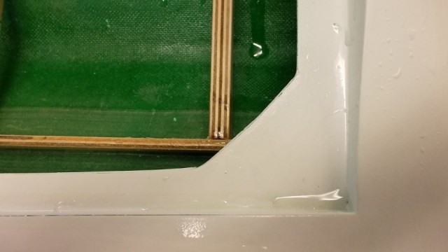

    Det er lagt 2 lag. 21g duk og epoxy i cowling for å forsterke.Ellers litt småfix på bauen etter transportskade,og bare litt finpusspå skroget, +litt avrunding av kanter som ikke bør være vasse.
    Snart klar for andre strøk på skroget
    Stay tuned.!

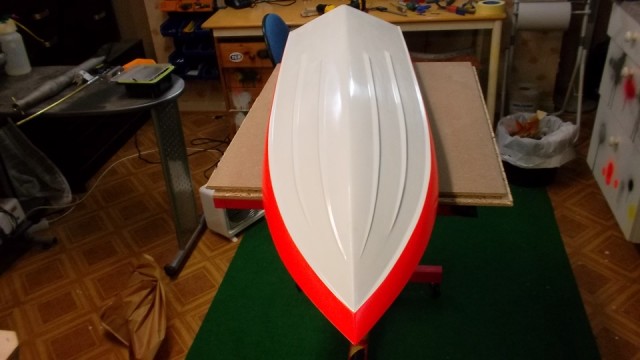

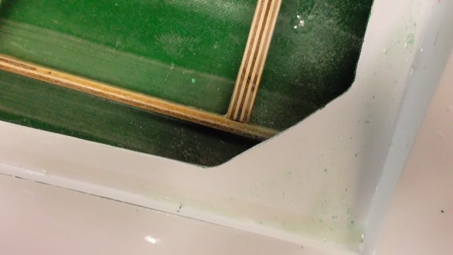

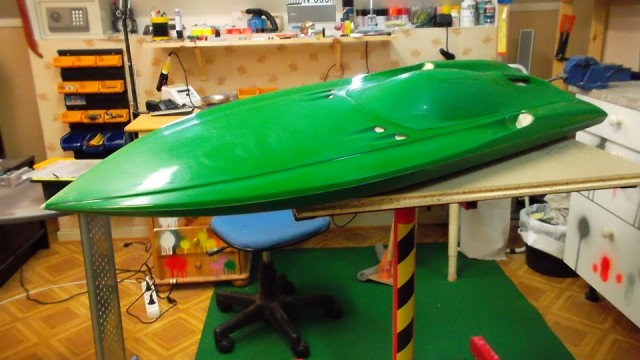

    Da var det kommet litt farve på den her balljen. Nå mangler litt grå lakk,så begynner montering.Innfesting av motorfester kommer til å gå som en lek med den nye jiggen.
    Det blir en rimelig kraftig motor i denne skuta,så det er mulig jeg flytter motoren frem 10mm. til 430mm.
    stay tuned.!

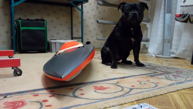

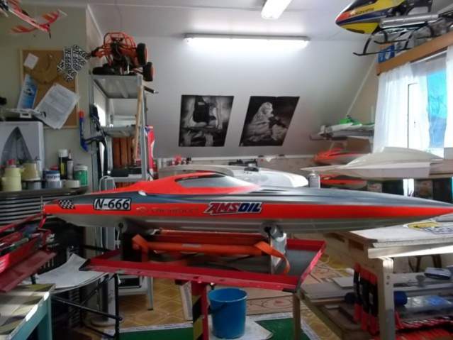

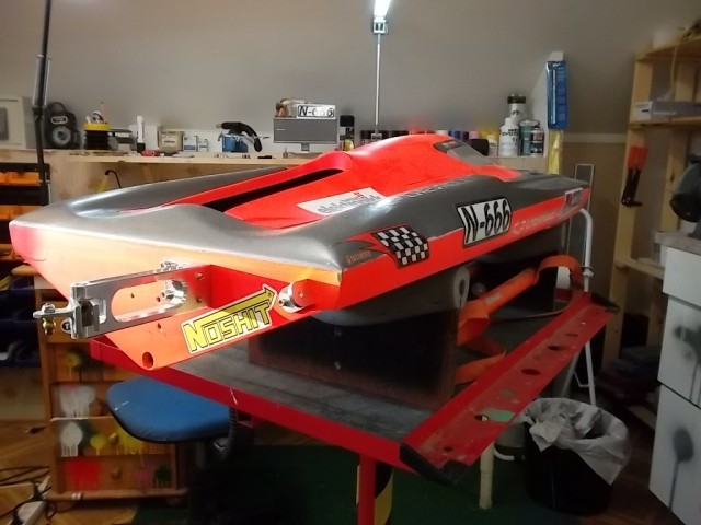

      Nå har den fått mer farve,og det er bare klarlakk som mangler.Det ser ut som om det blir sponsoravtale med simrad,ams oil,og noshit...haha
      Litt polering av ror og strut gjorde seg.
      Stay tuned.!!

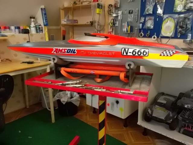

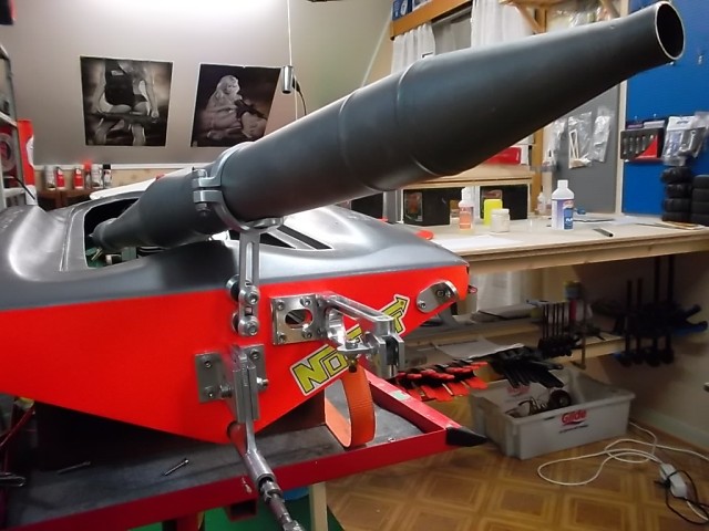

        Her har det ikke skjedd så mye annet enn att skipet har fått litt sponsormerker og Norsk reg.merke,og når jeg er ferdig klistret,så skal det klarlakk på.
        Bestillte en spesial-vinkelboremaskin på e-bay som aldrig dukker opp,hvis det ikke hadde vært for den boremaskinen så hadde antakelig båten vært bortimot ferdig nå.! Carlo hos cc-racing fixer en Zenoah på 26,3cc.Det er også klargjort fester for 1000ml.blodpose helt ute i styrbord side i tilegg til fast tank i brakett midt i båten foran motoren som kan flyttes på for å forandre tyngdepunkt.
        Hva bruker dere å bore motorfestene med.?

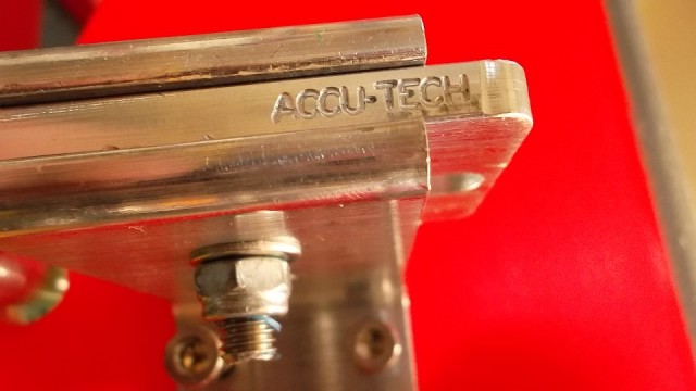

                    Hei Ken - du nevner en ny jig for boring av hull til motorfester. Hvordan ser den ut?
                      Hei Rune.
                      Her ser du.-men den er enkel å lage selv også.!
                      http://www.arcticrc.no/
                        thanx Ken...

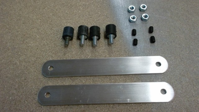

                          Hvorfor bruker du ikke disse motorfestene?
                            http://www.ccracingengines.com/index...=0&sort=normal
                            Harald - Que?

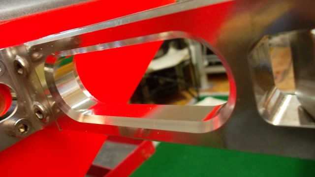

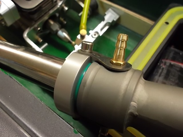

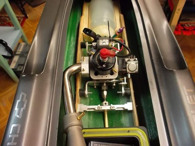

                              Etter en uke på veien,så fikk jeg endelig tid til å mekke litt i helgen.Boremaskinen som jeg hadde bestilt kom omsider,så nå er motoren inne,og en enkel racing-patent på eksosfeste er også på plass.Nå skal det jobbes litt med radioboksen,og smøring til flexen.
                              Det er montert en frisk og rask Nilsen-Zenoah.
