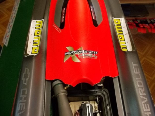

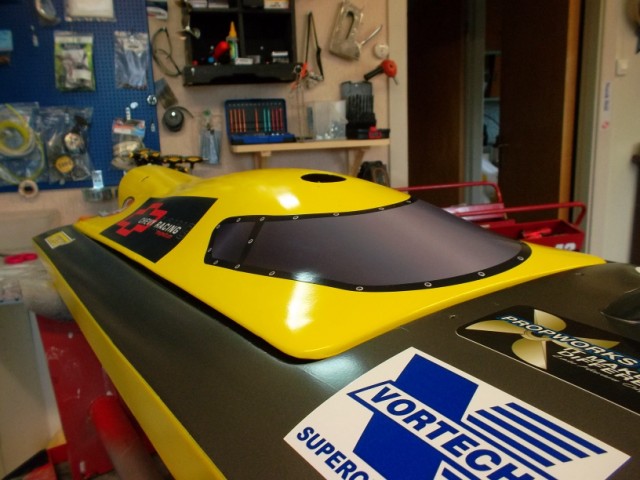

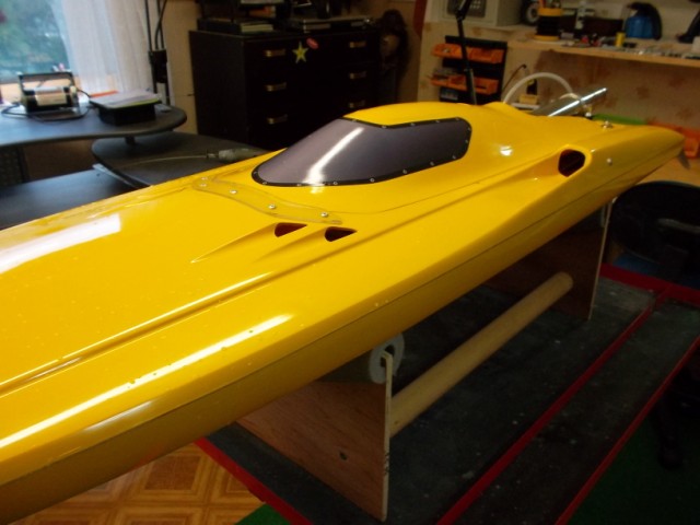

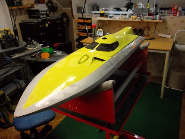

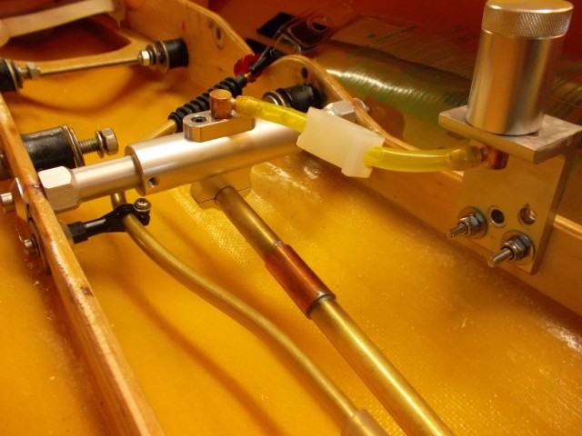

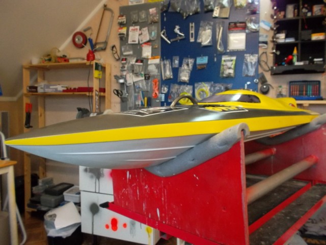

    Nå gjenstår det bare småtteri på denne båten.I morgen skal jeg sjekke ut noen magneter nede på clasern,som var tenkt som cowlinglås.

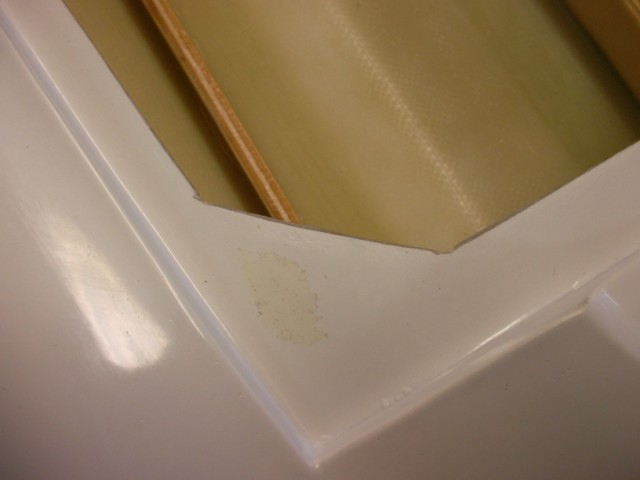

    Innvendig i cowling er det 2 lag 21g.duk,og epoxy,og siden den er kuttet av såpass mye,så er den ganske sterk med bra flex.
    Neste ut er å putte inn flytemiddel.Så er det bare fuel og kjølesystemet,batteri,mottaker,og klarlakk til slutt.!
    Båt nr 4.er allerede på beddingen nede på det blide sørlandet.Den skuta bygges av fagfolk,så det skal bli extra spennende å se hvordan den kan hamle opp med Sigma v2 og 3.som jeg har utrustet selv+ dette amatørbygget som du ser bilder av her.

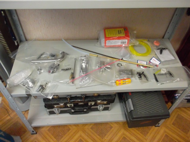

      Det ser ut som om påskeferien blir på hobbyrommet i det herrens år 2013. Takk til Jørn hos http://www.fokusracing.no/index.php for en god deal.

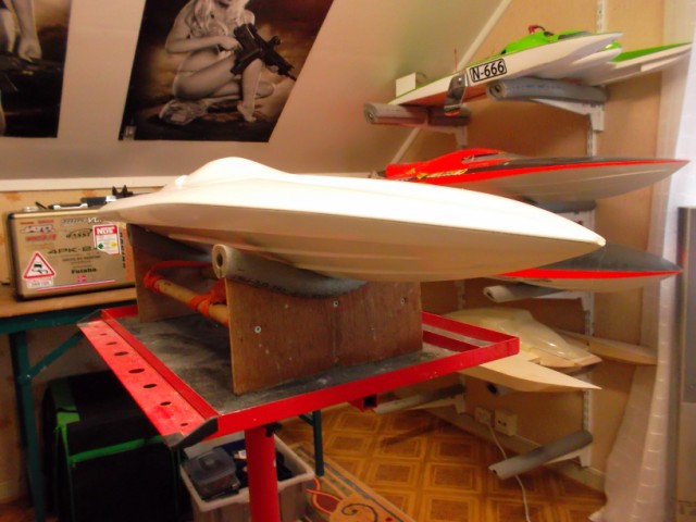

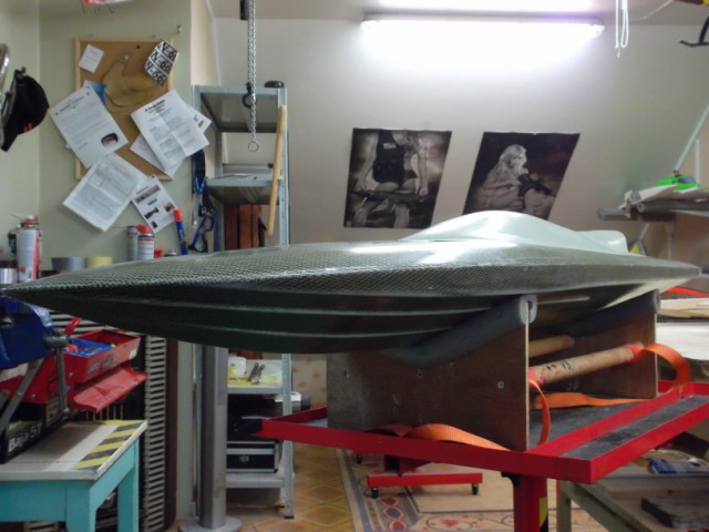

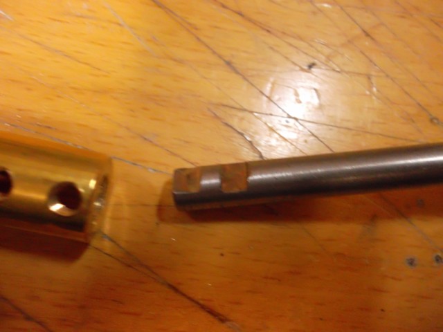

      Skroget kom med motorfeste montert,og ferdig boret hekk.Detter er en forsterket utgave av DeltaForce 90 mk2,og både skrog og cowling virker meget solid støpt.!!
      Utfordringen nå er å komme seg i gang.Det blir også en litt annen måte å sette sammen på i forhold til det som jeg har gjort tidligere,men halve morroa er å finne sine egene patenter og metoder som fungerer.Dvs.holdbart,enkelt å komme til,og raskest mulig å event. skifte ut.Mesteparten av det som trengs for å montere kom også fra fokus,og resten hadde jeg fra før så vi får se hva det blir til i løpet av påsken.
      Stay tuned !

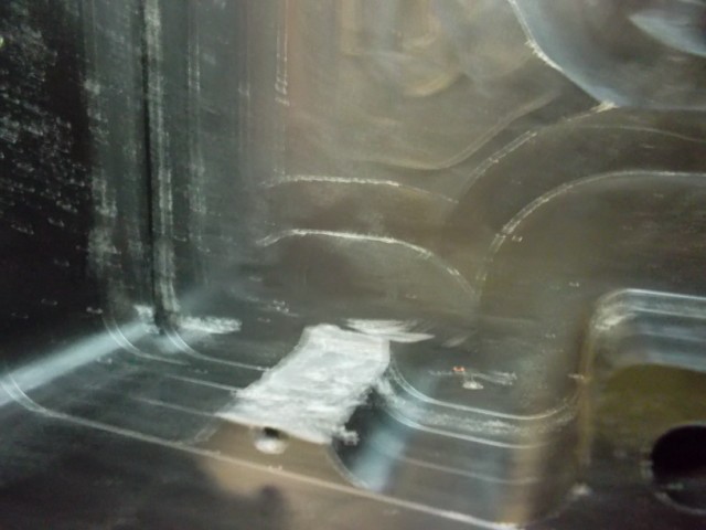

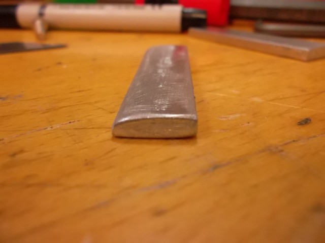

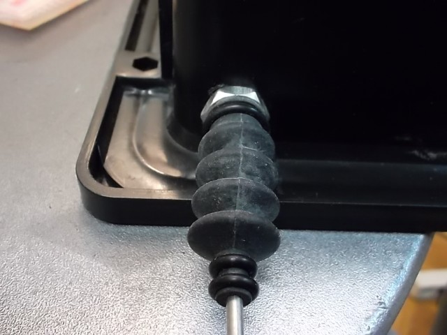

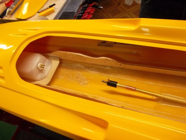

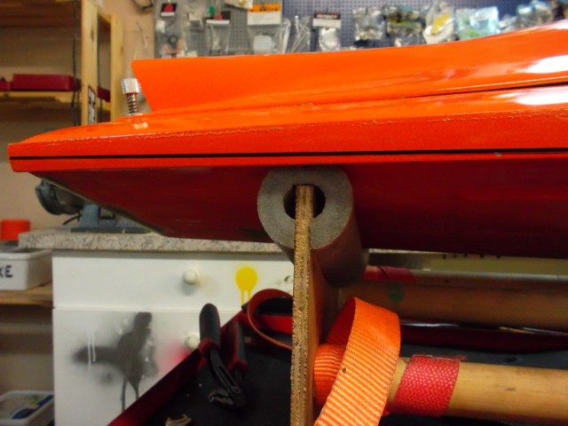

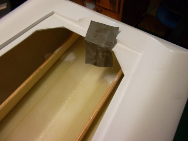

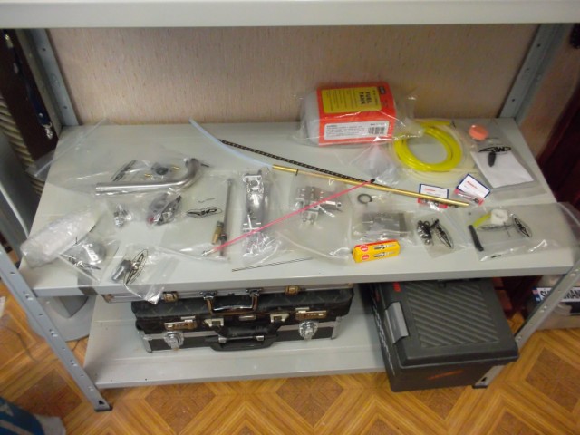

        Etter en kanne med kaffe så ble det en start på prosjektet.
        Kanten rundt åpningen er avrundet.Den er litt kvass rett fra støping,men etter 5 min.er kanten rund alle veier.

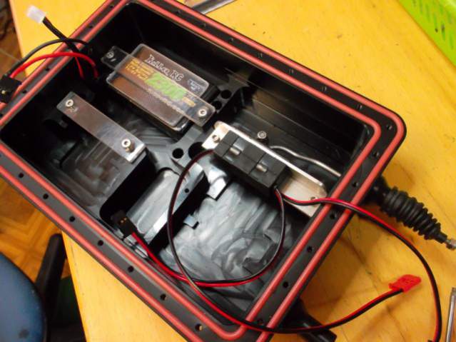

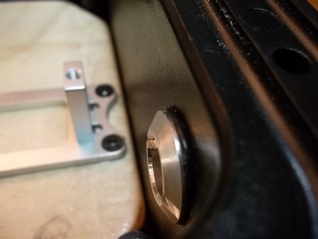

        Det er frest noen mm.i den geniale radioboksen fra Fokus slik att ett 6,6v life batteri fra http://www.killerrc.com/ passet supert nedi rommet.Det var litt bekymring for om den innstøpte muttern der ville ta skade,men det gikk helt fint siden batteriet har runde kanter,så trenger mann ikke ta så mye vekk helt i bunn.For å få skikkelig press på batteriet,så ble det lagt en bit med 2mm.lexan.
        Dessuten er boksen så lav,att mann ikke trenger å forlenge ledningene til balanseringskontakten.Det skal holde fint hvis man har ett ladebrett.
        Jørn hadde dessuten satt inn bryter og gjennomføringer i radioboksen.Jeg har bare satt på o-ringer på belgene for og være 110%.
        Videre tenkte jeg å gjøre radioboksen mer ferdig.Så må jeg finne en måte å feste boksen på uten att jeg må bore i den,og samtidig uten strikk,selv om den metoden er bra nok hvis den gjøres riktig.

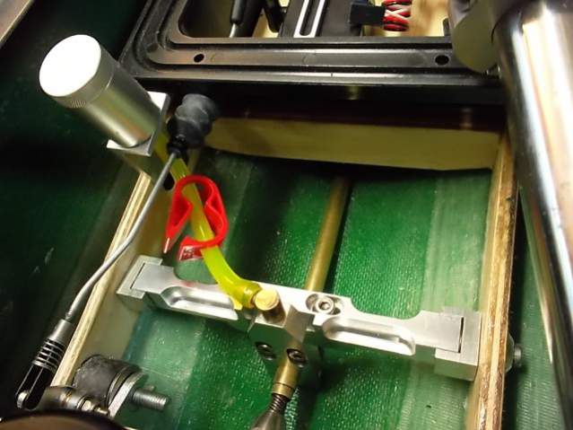

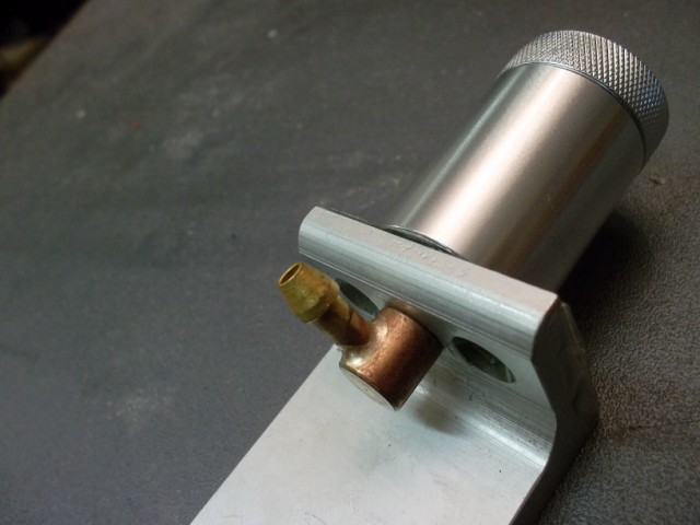

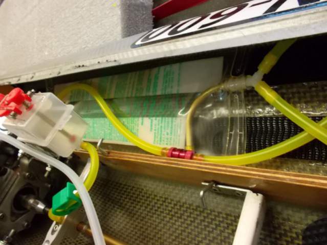

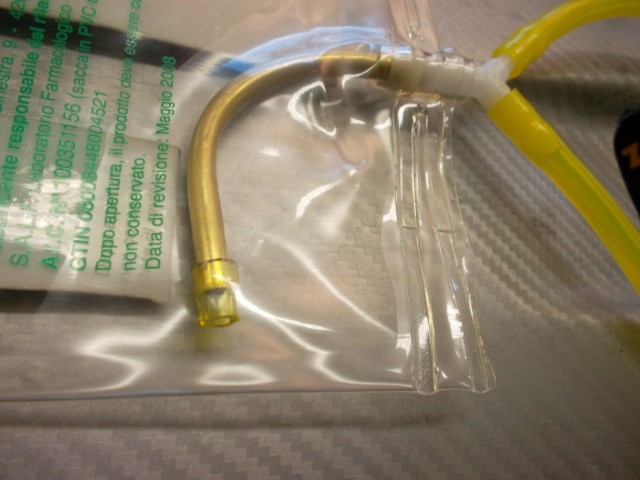

                    Her er en patent som fungerer 100%.Med denne løsningen suges posen helt tom,og det er ikke mulig att røret skader posen.Dette opplegget er nettop montert,men selv har jeg kjørt uten den biten på enden av røret i to sesonger nå med samme pose uten problemer.
                    For hver gang mann avslutter kjøring,så skal det være en par-tre desiliter med fuel i posen slik att den ikke tørker ut.
                    Så før tanking og kjøring så presses posen helt flat og event luft kommer ut den slangen som skal til bensinpumpa.
                    Når det er gjort så kobler jeg til pumpa og pumper UT en liten skvett av posen tilbake på kanna slik att event luft fra pumpa går tilbake på kanna istedenfor inn i posen.Med det samme pumpa tar skikkelig på tur ut og er fri for luft,så kan du bare snu og pumpe inn i posen.Resultatet er lite luft i posen,og dermed har forgasseren ingen problemer med å suge posen flat.

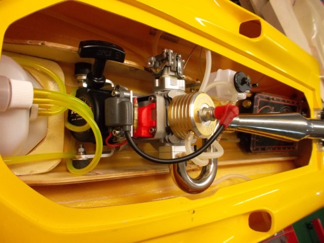

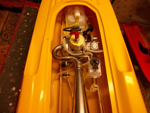

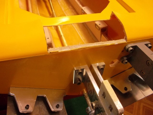

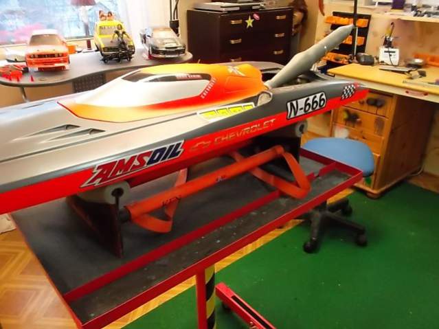

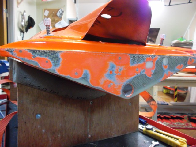

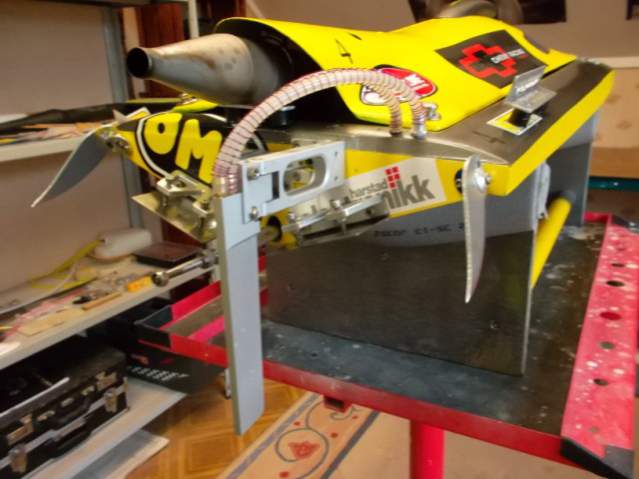

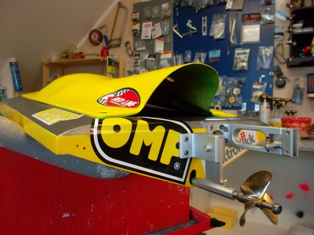

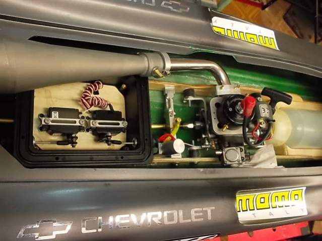

                      Her er ett par bilder fra en båt jeg og en kompis har hadd på slipen dem siste par ukene. Delta force 53" med redline 29,5 zenoah og ywh/fokus racing hardware.
                      Vi valgte å kutte litt i hekken for å få pipa litt lavere.Vi har brukt metall epoxy i forbindelse med flex og ferule.
                      Vi måtte forlenge flexrøret en liten tanke siden båten var beregnet for en cmb motor i utgangspunktet.Nå gjenstår det å støpe opp støtte til fremste del av flex røret,og bare litt småtteri,så er den sjøklar.
                      Forhandleren har som vanlig vært til stor hjelp . Takk til Jørn og http://www.fokusracing.no/index.php.
                      - det er fritt frem for alle å kommentere å spørre ang.båtbygging på denne tråden.

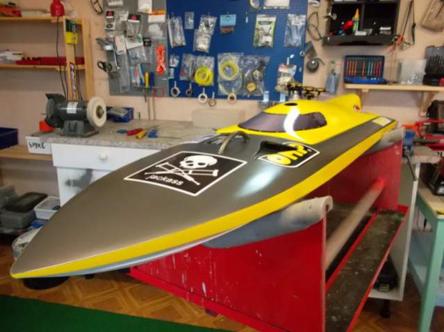

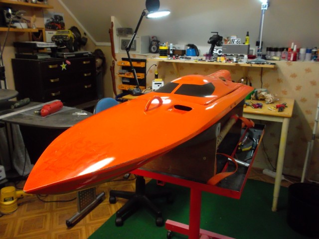

                          Jeg hadde noe lakk til overs,så nå ser gammel-sjarken sånn ut. " vinduene ble helt ok,og passformen var utmerket.
                          Nå er det bare kosearbeid som gjenstår,så blir det prøvekjøring.
                          Meningen med den her båten er att den skal lånes vekk til folk som er innom vannet.En "klubb-båt" kan mann vell si.Den er satt sammen av ting som jeg har hadd liggende å slenge,og motoren er en godt brukt portet zenoah.fra cc racing.- bare skiftet stempelring.
                          Desverre kan jeg ikke vise noen bilder innvendig pga.farlige konkurenter der ute i cyperspace.....haha - og propellen som står montert er bare for å lure dere

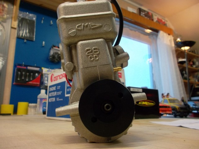

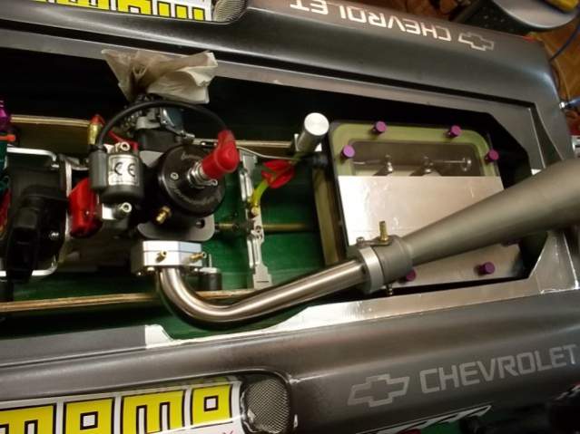

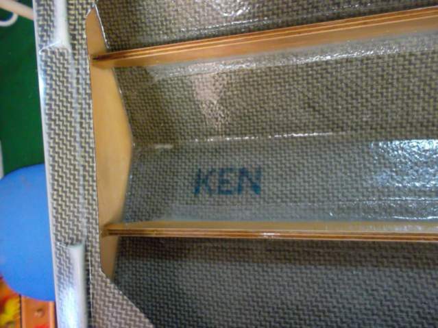

                            Nå er det kommet nytt prosjekt i hus.Dette er en Dave Marles - Stratos 53" Det skal monteres en Zenoah på 29,5cc/Zen 9,så denne skal gå i 35cc.klassen.Skroget er støpt i epoxy og karbonfiber,og er skikkelig håndværk med en utrolig finish,så her er det lagt ned mye arbeid.
                            - med navnet mitt "tatovert inn i skroget.....Awsome.!!
                            Ellers så har begge dem andre båtene kjørt mange liter bensin allerede,og vi er svært fornøyd med begge to så langt.Vi har justert og testet ut div.propeller å er på god vei til å få greie heatracing-båter av disse to.
                            Det er jeg som har bygd Delta force,men det er vår venn Morten som eier og kjører den.
                            Jeg og Steve har stor tro på denne gutten,og att han blir med oss nedover til neste år for å kjøre sammen med dere.Han er iallefall rimelig hekta på båter nå,og første natta etter att vi hadde kjørt race,så fikk han neste ikke sove fordi det hadde vært ett så stort adrenalin-kikk,å det hadde bruset i blodet hele natta....

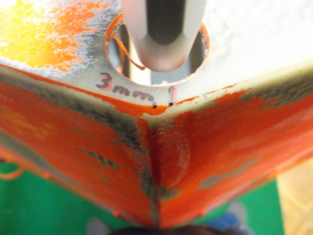

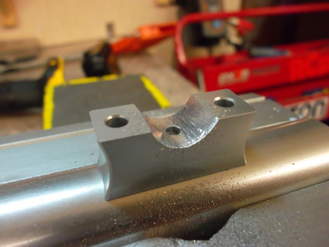

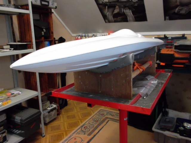

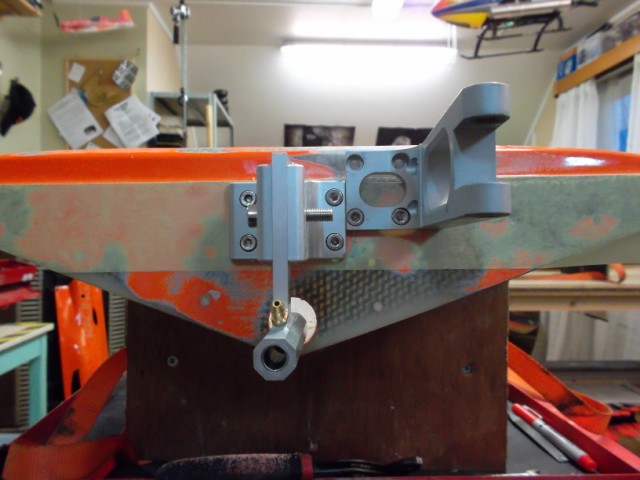

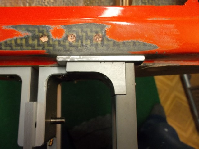

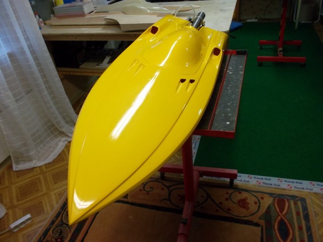

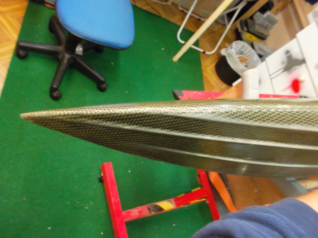

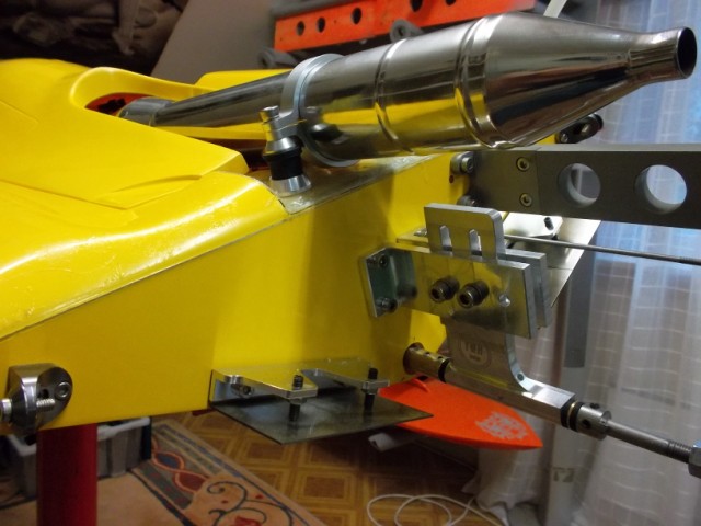

                                Nå er det på han igjend.Dette er nr.2 av 3stk. Sigma-skrog jeg var så heldig å få kjøpe til en flott pris tidligere i sommer.
                                Alle hull i hekken er støpt igjen på denne,så det startes med blanke ark her.Dette er ett V2.skrog som trenger en liten enkel modifisering bak på styrbord side for å forebygge overstyring/hooking/hekting.
                                Strut er montert med 3mm.offsett.Brakett monteres slik att strut kan heves opp til 5mm. over rett linje av kjøl.Normalt ligger høyden på strut ca.3,7mm over kjølen og så og si på linje.
                                Dette skroget har veldig lite fribord bak,så brakett til roret monteres så høyt som mulig.Kanten er litt uhøvelig,så her må det files til en bit alu.-eller støpes en flate som braketten kan hvile mot.Dessuten er det kuttet vekk en del på både ror og strut brakett for å få disse nærmere hverandre.Roret kommer nå en liten tanke innenfor railsen mot senter av båten.
