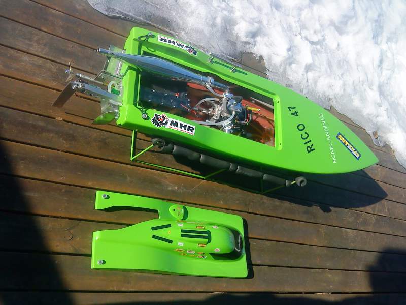

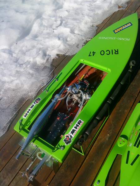

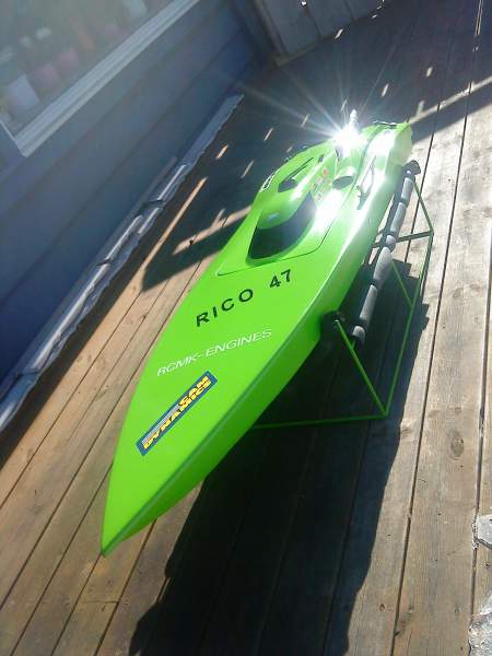

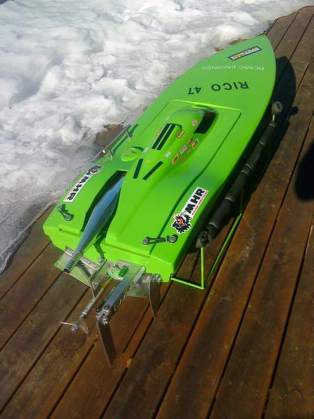

Skal slenge ut et par bilder.Vidar-A. Risvold. 77 mod. Rogaland.

Fine bilder av en flott båt.!! Hvis du har carbonfiber radiobox og/eller båt,så bør antenna stikke litt opp,men hvis båten og boxen er glassfiber,samt att du bruker Futaba 2,4 ghz fast så kan den bare ligge nedi boksen.
