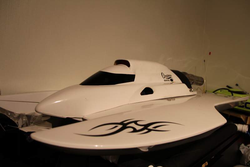

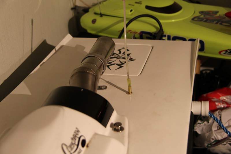

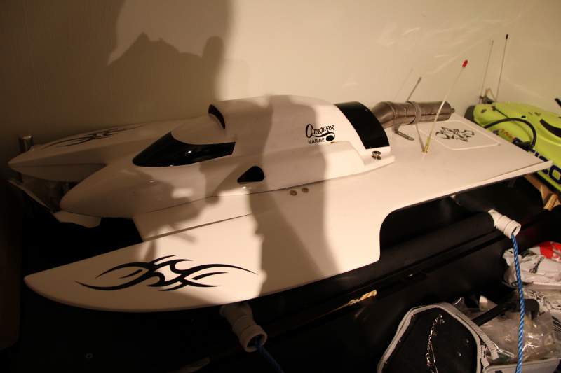

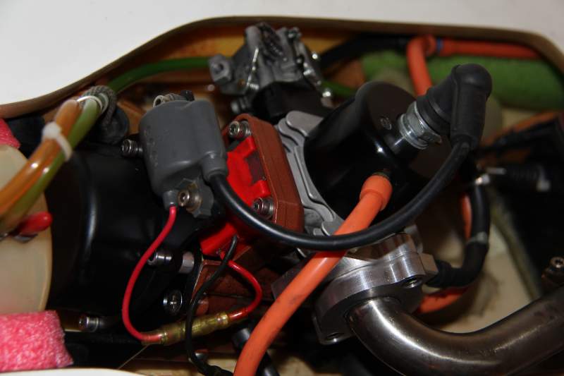

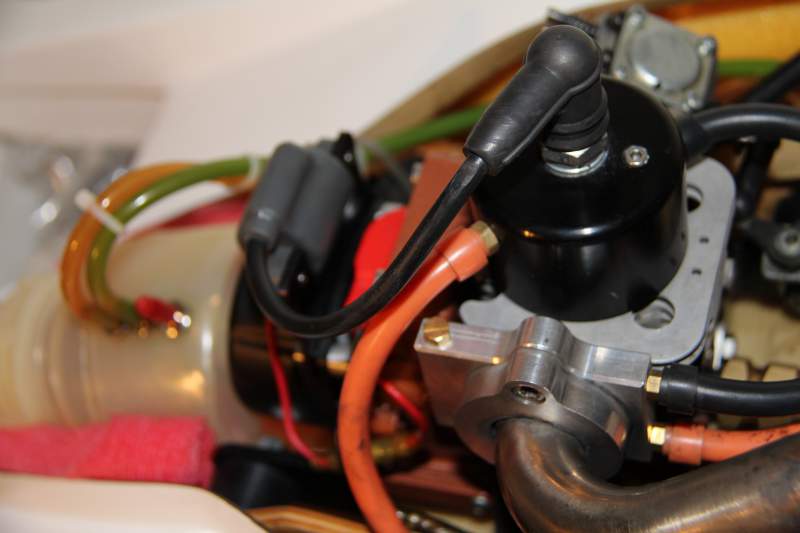

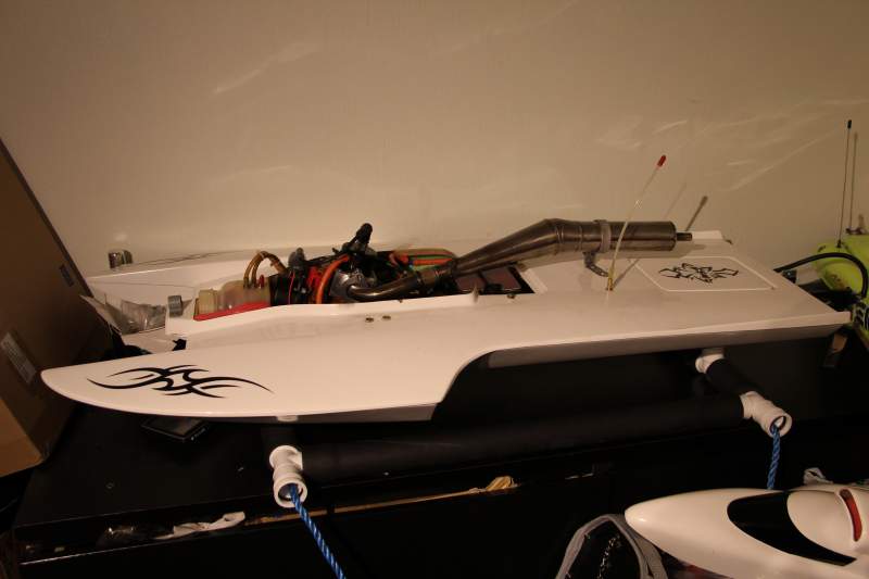

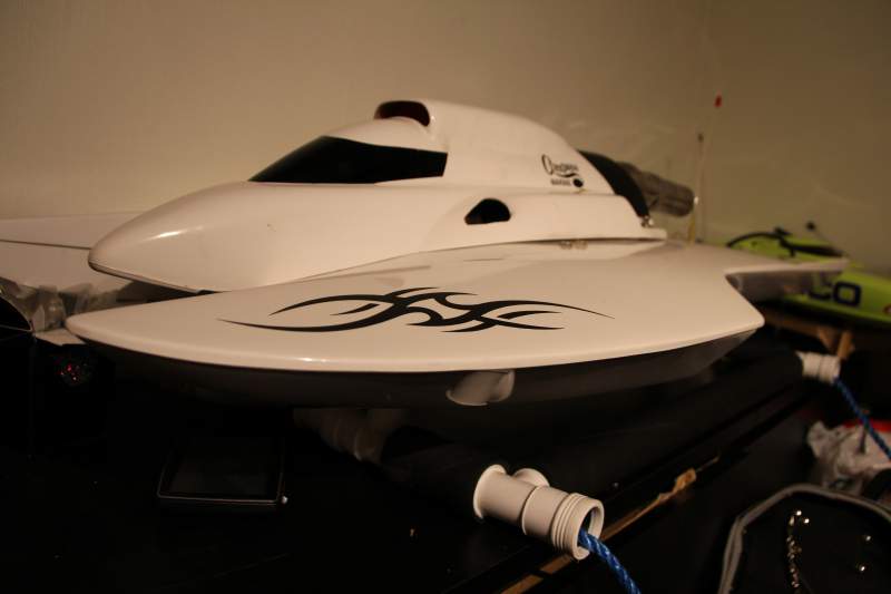

              her er bilder av skuta vet ikke om det er g3 eller g4 men det ser nok dere
                De ser ut som G3 versjonen. Tror nok jeg ville ha kikket litt på hva som er gjort med motoren om du kan hente mere ut av den, og ville også kikket på eksosen din prøvd litt forskjellige lengder på bennet, av propel ville jeg ha prøvd abc 27/16-10 2 bladet

                  Samme pipelengde som en 7,5cc nitro rigger, litt i korteste laget kan en si, så har Stian ingen mulighet for å justere lengden

                    Jeg mener det er riktig å bytte pipa. Mitt forslag er å kjøpe en Victory steel pipe fra Gizmo da den passer på det bendet du har og er en god og rimelig pipe. Husk å kjøpe en lyd demper til denne ! Start med 11,5 tommer fra motor til det bredeste på pipa og trekk deretter ut pipa 5-6 mm av gangen til du finner det punktet båten går best. jeg mener å huske at denne båten trives godt med en 6719/3. Ellers ville jeg fulgt den linken du fikk av Janne , han har mange gode råd og du kommer garantert til å få denne båten til å fly

                      Vil nå heller anbefale å begynne med en lang pipe og gå innover

                        Pipan du har, kan vara en moddad Jeroentune pipa.

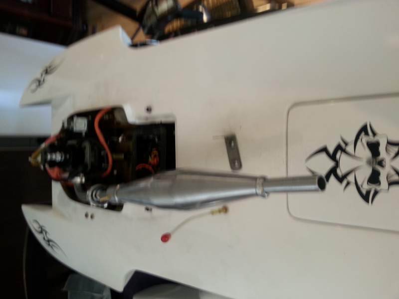

                          Hei å tusen takk for all hjelp ja prop var stor så jeg satte på en 6719 på den å da ble den bedre i svingene å ikke mistet fart så mye som tidligere, kjøpte ei pipe å bennd av gizmo men pipa kom helt feil på båten så forslag her hadde vært fint

                              Den pipa der bør du kaste i søpla. Den bråker for mye.
                              Jero-pipa er bra nok i lange baner, men kjøp et lenger bend i stål, ikke alu.
                                Kjempe har du tips til bend å pipe
