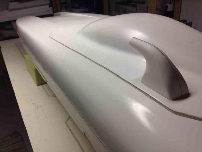

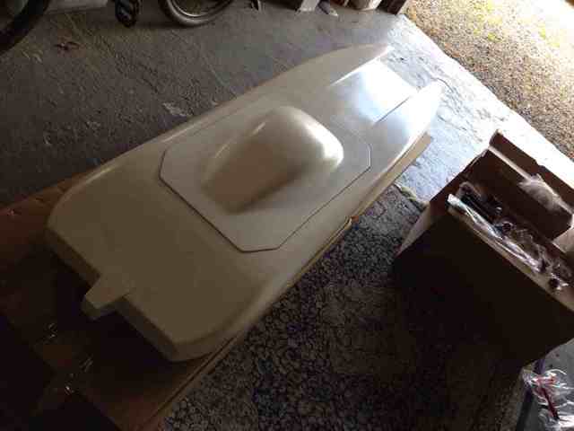

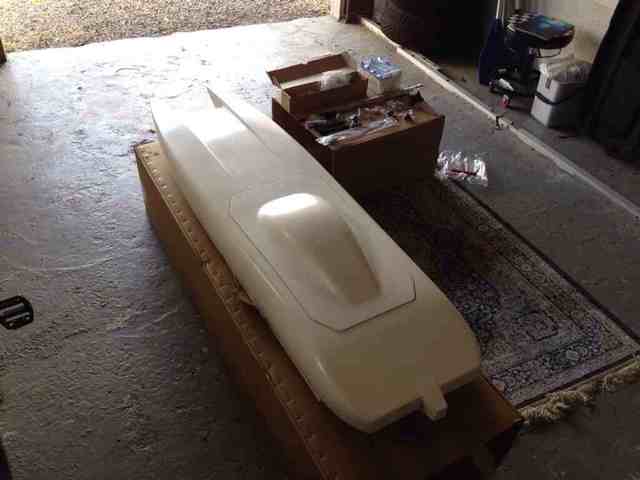

    Bildespesial.....
ID:	790642Click image for larger version
ID:	790643Click image for larger version

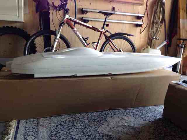

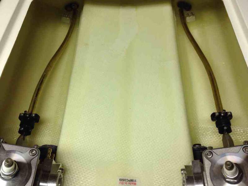

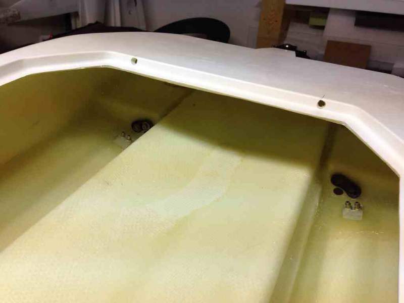

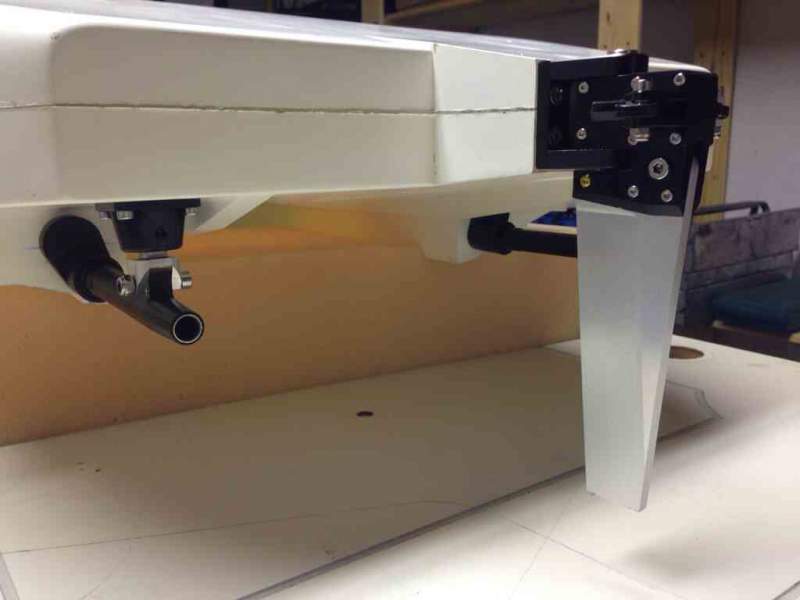

          Dette blir en fin båt , moro å se litt skala bygging. Hvordan har du tenkt denne lakket ?
          Kan ikke la være å kommentere en ting her , vanninntaket ditt står ikke i kjølen på båten. Tror det kan bli lite kjøling til motorene her. Etter min mening bør de monteres helt i bunnen.
          2 fast 4 U - kanskje.....
            Vanninntakene kunne ikke monteres lenger nede pga plassmangel, propellakslene ble i veien. Hvis det ikke funker så må jeg finne en annen løsning senere.

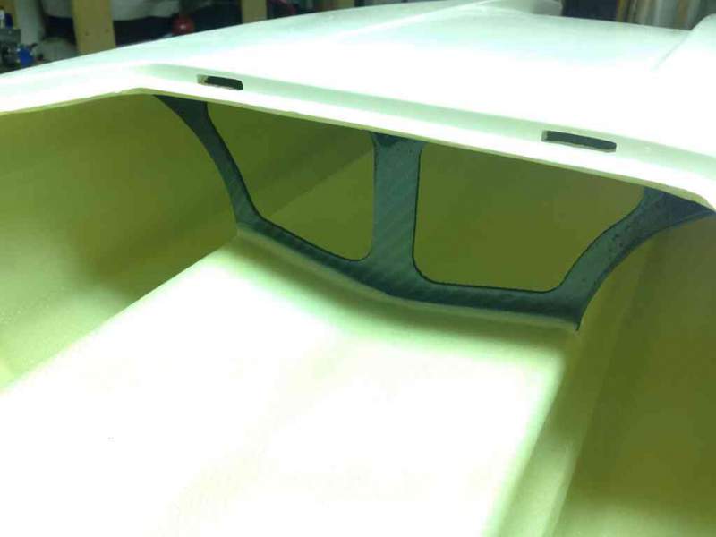

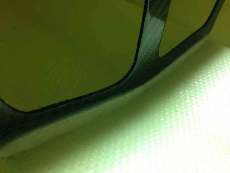

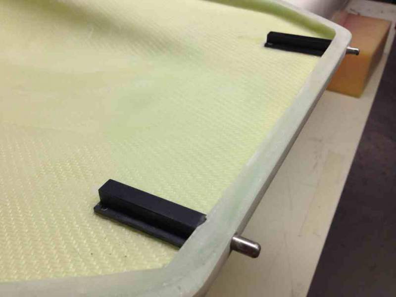

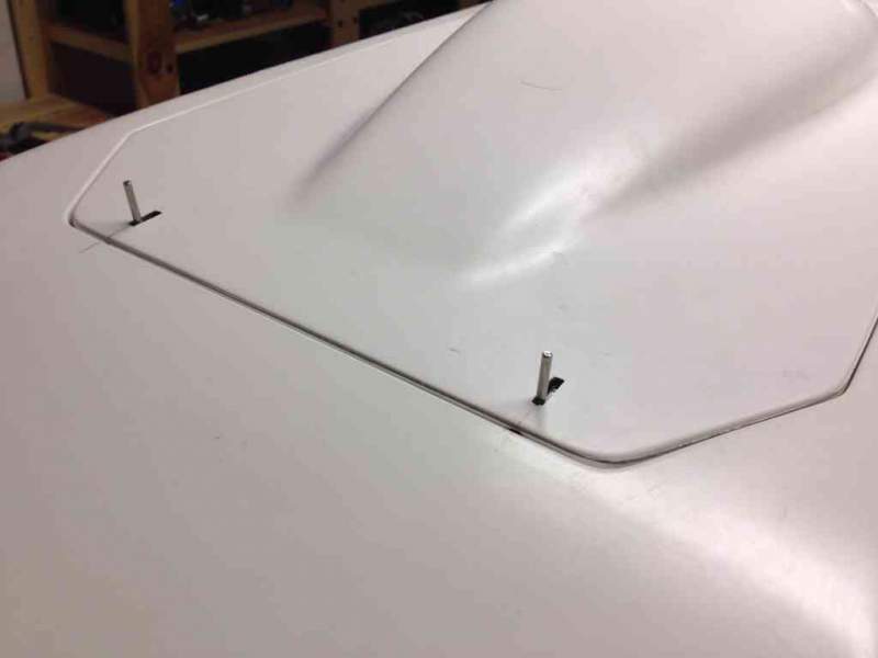

              Dagens innsats...
ID:	782122Click image for larger version
ID:	782123Click image for larger version
ID:	782124Click image for larger version

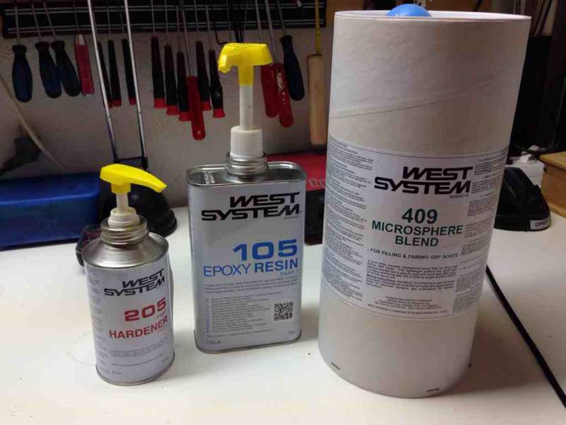

              Kjekt å ha....

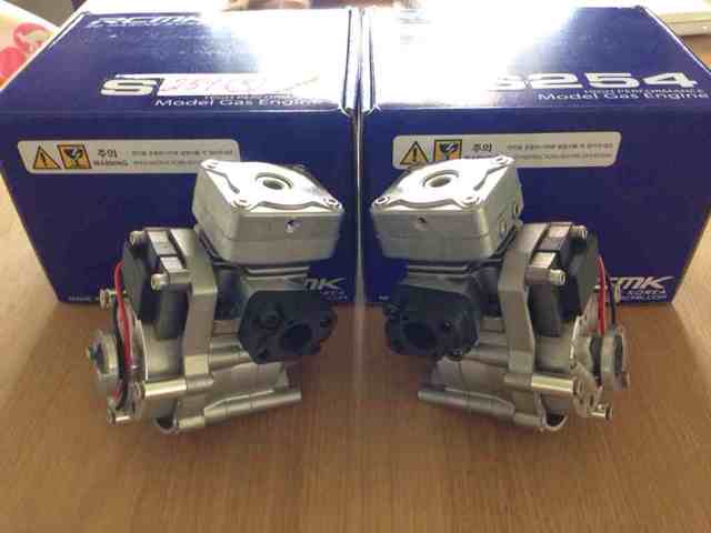

                    Dagens...
ID:	782130Click image for larger version

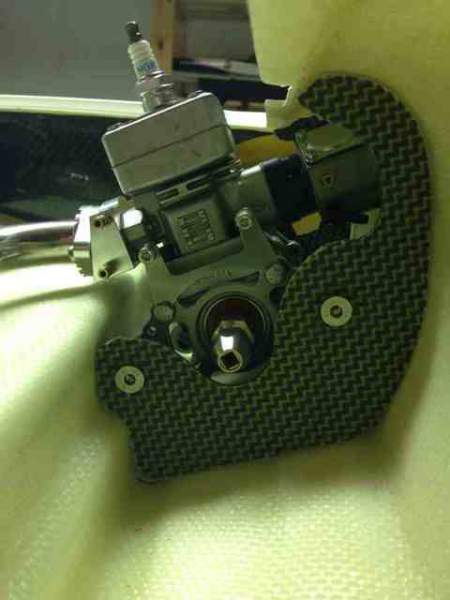

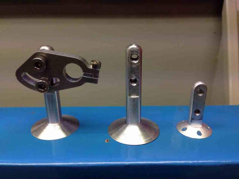

                            Dagens...

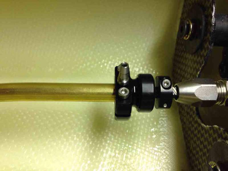

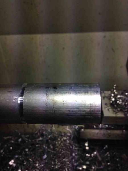

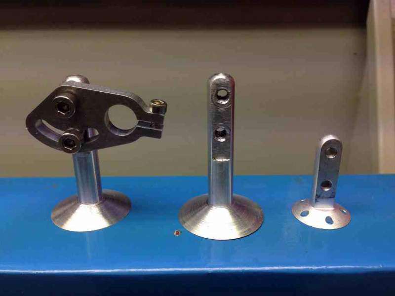

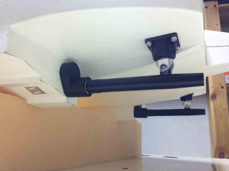

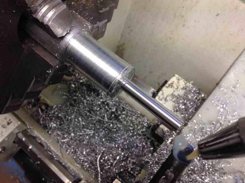

                            Litt modding på holderene til akselhylsen.
ID:	782150Click image for larger version
ID:	782151Click image for larger version
                            Bjørn Erik Nilssen 75mod Askim

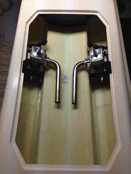

                              Flott skute, og de blir ikke å få tak i mer etter at Hanspeter har sluttet å lage dem.
                              Bygde en slik for Pål Virik Nilsen (Maritimo) for noen år siden.

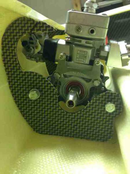

                              Et lite tips; slik motorene er plassert vil du muligens få problemer med lufttilførselen i-og-med at du knapt har plass mellom skrog og gasser... Det finnes 90 graders bend som du kan benytte for å vri forgasserne bort slik at de får "fri luft". Husker ikke hvem som lager dette, men det finnes.
                              På Pål sin benyttet vi RCMK-motorer med bak-eksos nettopp pga dette, samt at eksosbendet kom så nærme tunnelen at de ved pådrag at de "banket" i skroget.
                              Hva slags dekor skal du ha på denne? Regner med at du har en favoritt?
                              Stå på videre! Gleder meg til å se det ferdige resultatet!
