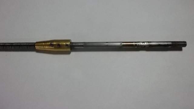

                      Mornings. Her ser du ett bilde av flex og aksling.Disse skjøtes" med en ferule og foran er flexen firkantet med tillhørende firkantmutter og trusten fra propellen blir på strut.
                      Den andre typen flex har ikke ferule.Der er akslingen sveist fast i flexen og den er rund foran ved motoren og har en klemkobling og trusten fra propellen blir på veiva.
                      Det ser ut som om det er noe som ikke stemmer med flexen din.! - er den firkantet foran der den går inn i collet.?(den dingsen som står fast på veivtappen) - i så fall har du gærn collet.
                      - som Harald sier så blir det enklere å buke sveist aksling.
                      Sleng ut ett par bilder av delene du har til drivlinja så skal vi lose deg frem.!! Click image for larger version
                        Sleng ut ett par bilder av delene du har til drivlinja så skal vi lose deg frem.!! [ATTACH=CONFIG]66999[/ATTACH]
                        Ingen problem i motorenden av flexakslen. Firkantet aksel i firkantet collet. Men i propellenden av akselen lurer jeg på om jeg bør sølvlodde, tinnlodde eller loctite?

                          Fine greier....- har aldrig sett en sånn collet før,så nå lærte jeg noe nytt i dag også. Jeg bruker 2 komp. metall epoxy.
                          http://www.arcticrc.no/
                            Den var ny!
                            Lodding er nok ikke det beste. Hvis du tar herdingen i akslingen vil den kunne bøye seg lett.
                            Prøv araldit først og gå eventuelt over til en annen variant om du mister aksling, drive-dog og propell.
                              Gikk for Loctite 648...
                              Satt hylsen og flexen i dreiebenken for å få det 100% rett.
