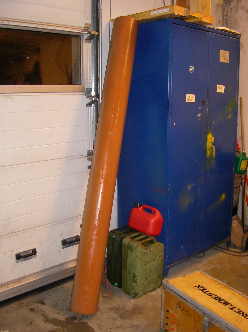

    I starten visste jeg ingenting men hadde sett noen bilder som jeg måtte prøve å finne igjen og identifisere. Etter litt leting fant jeg igjen de to ubåtene jeg hadde sett meg ut. Den ene var av "Ohio class" og den andre av "Los Angeles class". Siden jeg syntes ubåten var meget rund tenkte jeg og bruke et PVC avløpsrør til å bygge utbåten.
    Og da dukket problemet opp, jeg hadde anskaffet et rør som var 200 millimeter i diameter og
    "Ohio class" ville blitt nærmere 4 meter lang.

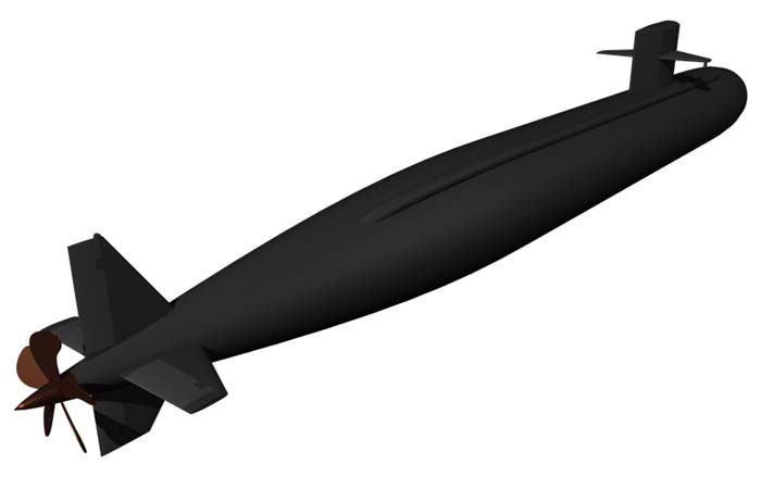

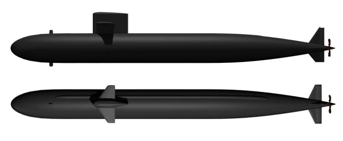

    Byggetegninger

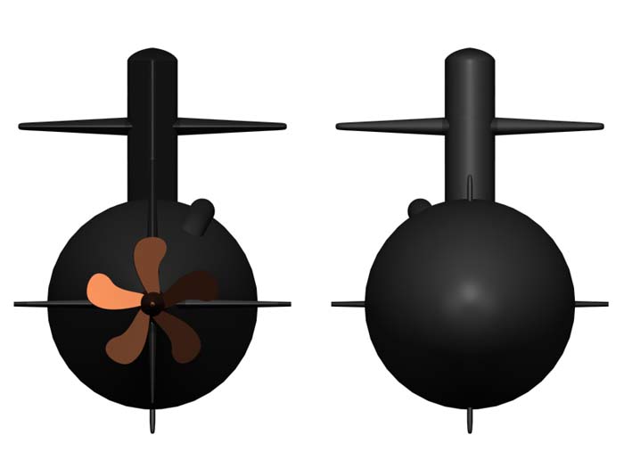

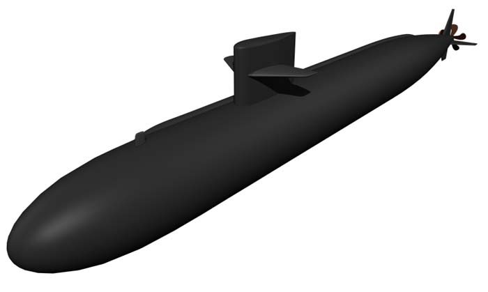

    Her er noen CAD tegninger som jeg har brukt i bygge prosessen samt noen bilder av forbildet!

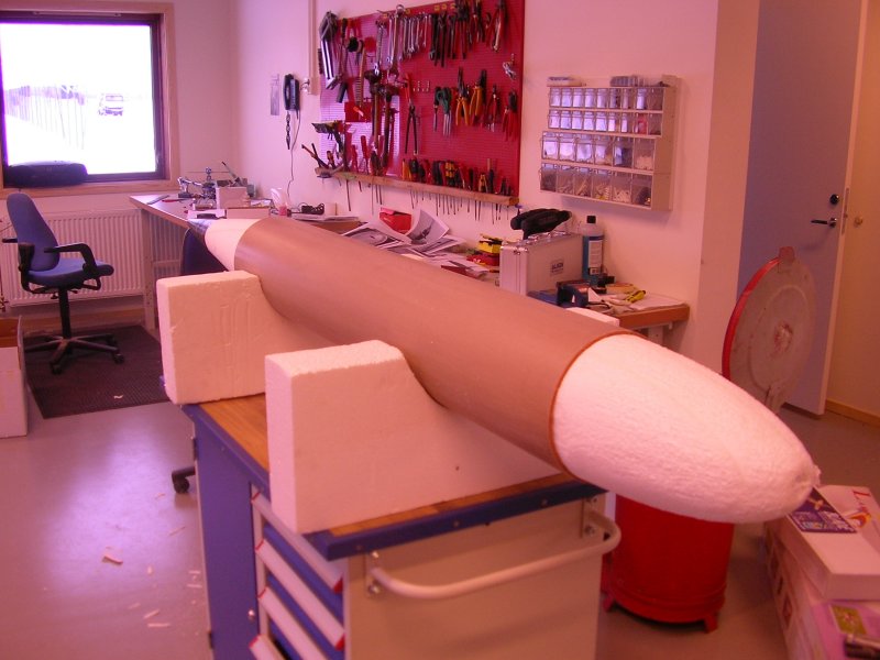

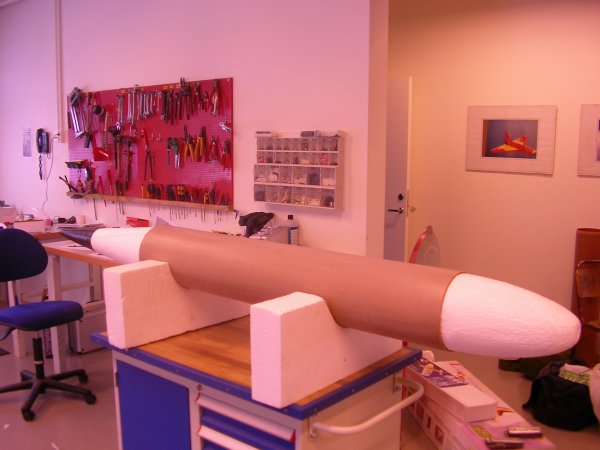

        Lite oppdatering på prosjektet

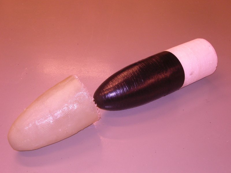

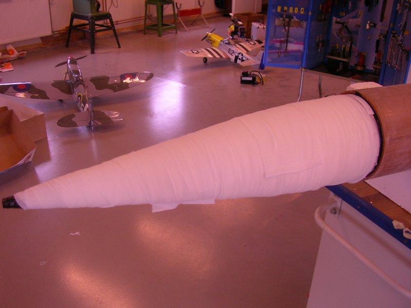

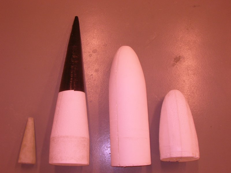

        Pluggen til bakenden ble dreid som en kjegle i isopor og deretter dekket med gassbind for å få riktig form, etter det ble den deket med elektroteip før jeg støpte. Som slippmiddel ble det brukt vanlig "Grease".

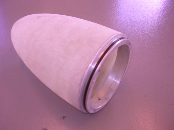

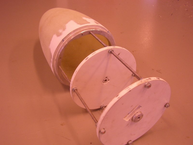

        Fronten ble dreid i sin orginale form direkte og dekket med elektroteip og fett, deretter støpte jeg fronten på ubåten og slipte ned denne til den fikk en fin overflate. Deretter monterte jeg en tetningsring som inneholder en O-ring av typen stor.

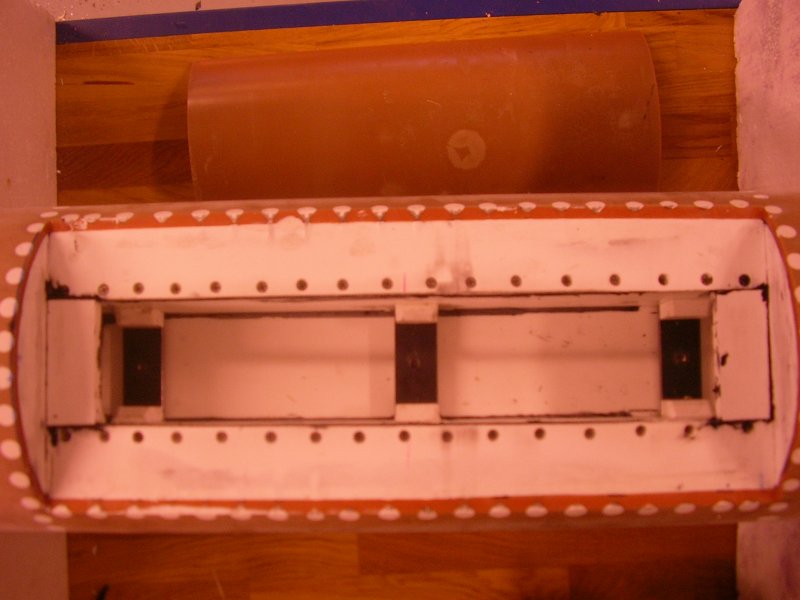

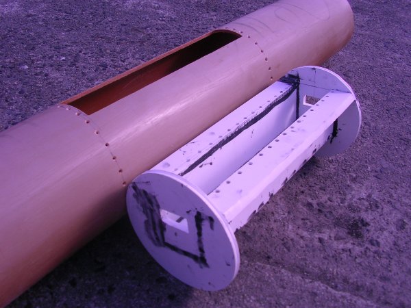

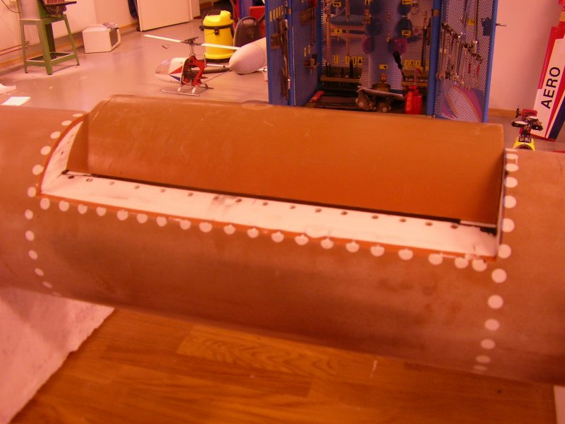

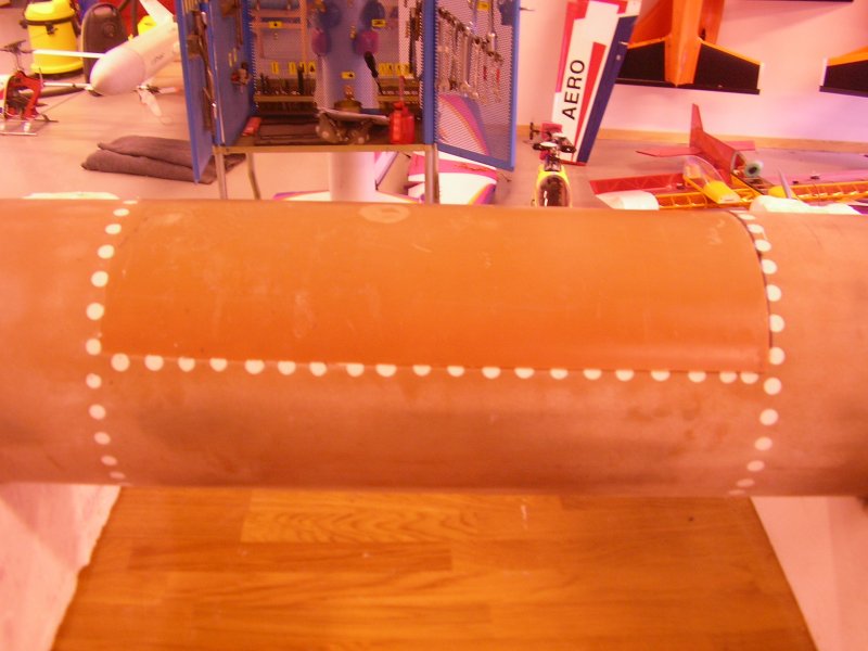

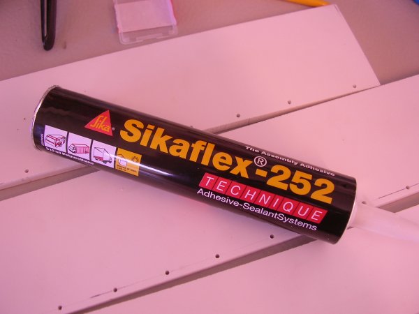

                Da har jeg fått limt inn ballast tanken i røret og jeg har da brukt 3,5x25 mm rustfrie skruer fra clas ohslon. Som tetning og lim har jeg brukt sikaflex 252. Ved ballast tanken vil også lokket med tårn sitte. Lokket er laget av deler av PVC røret som er limt og skrudd sammen med skummet PVC plate.
