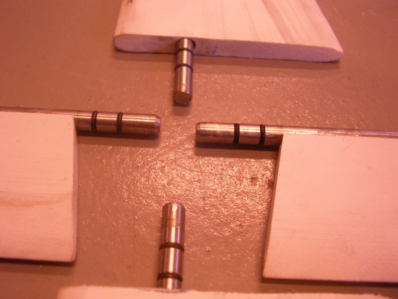

          Fått laget ferdig mye av bakredelen og rorene med tetninger.
          Tetningene er o-ringer som jeg har dreid hakk i akslingen til, disse passer perfekt inn i foringer som er limt inn i bakdelen. Froingene er 8,1 mm innvendig.

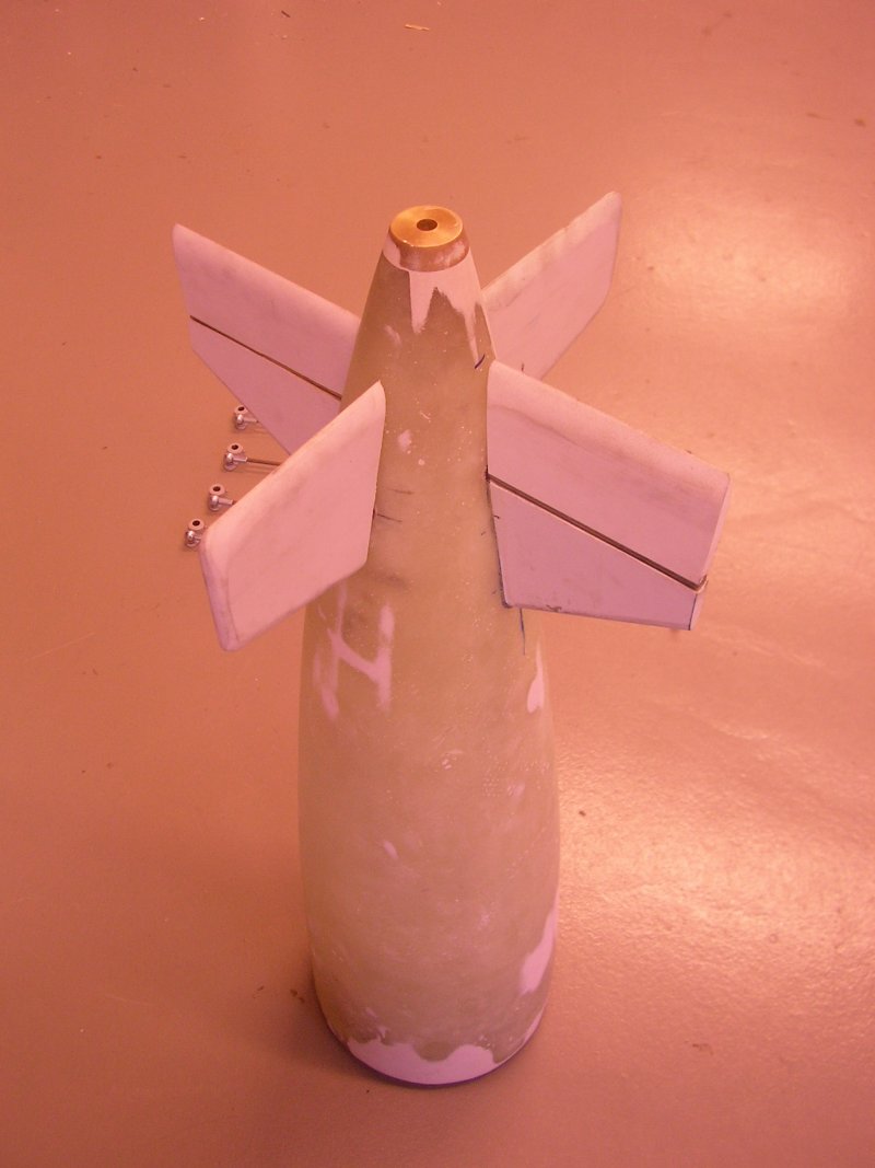

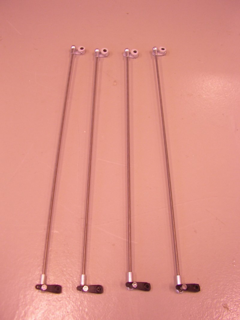

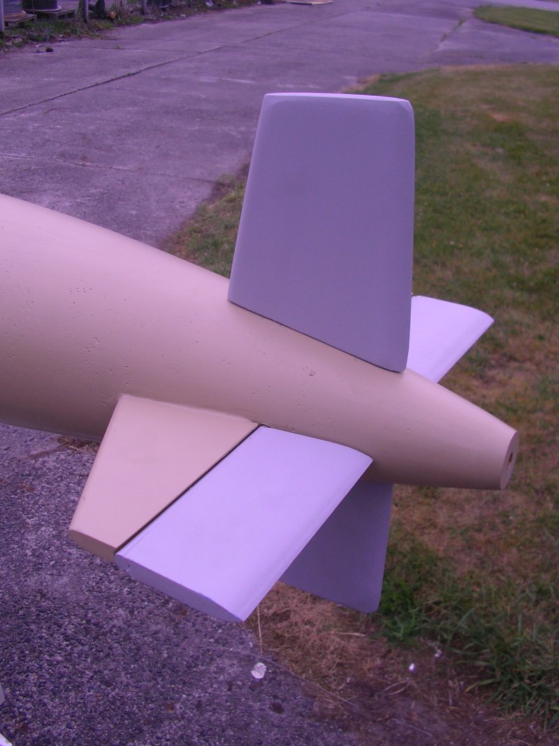

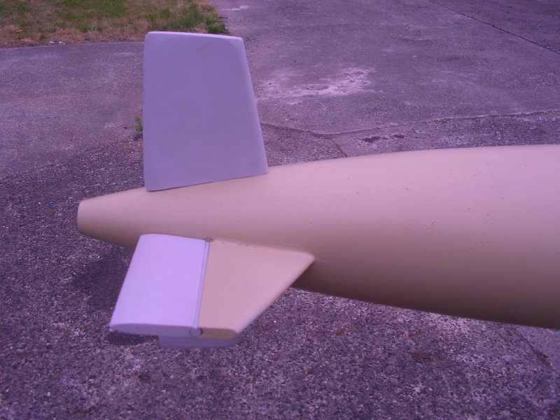

                                Da er halepartier ganske ferdig, fått montert det sammen og fått på noe grunning. So roroverføringer i halen har jeg brukt 5 mm rustfri gjengestang med clasohlson kulelinker, disse måtte være kraftige da de får et langt spenn, ca 70 cm!
