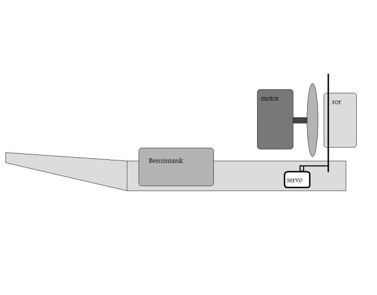

      En MEGET rask og enkel skisse....
      Har egentlig ikke tekt ut nøyaktig åssen skråget blir enda, men noe sånn.
      Noen formening om vinkelen i front?
      Noen formening om diameter og pitch på propellen? Må dreie en form for ovegang mellom motor og propel.

        Det er latterlig enkelt å lage sumpbåt. Du bare limer sammen et trau slik som på tegningen, eller du kan bruke et gammelt akebrett. Om du pusher eller puller spiller ingen rolle, det går like trått uansett.

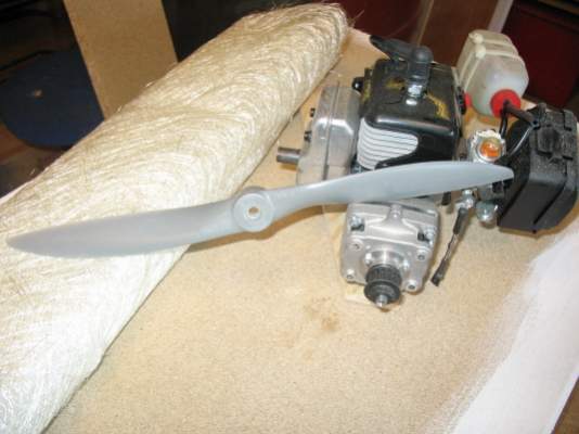

                        propell til den motoren din blir sikkert en 16x8 eller noe i den duren,tror det er det eg har på balja mi.

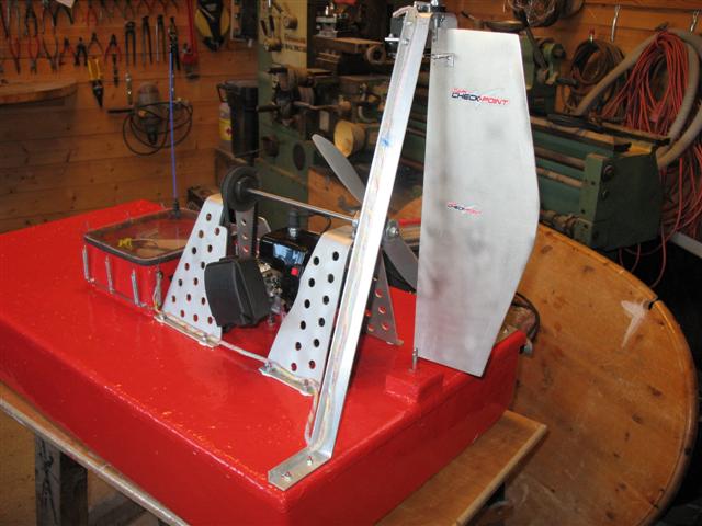

                          hvis dem dere har ikke går no bedre en den der, så skjønner jeg godt at dere synes det er kjedelig. laget et prosjekt i styrofoam for noen år siden, klasket på en 40 motor fra et fly og hadde det ufattelig gøy. den gikk så fort at den letta fra vannet. prosjektet har ligget på is et par år nå, men blir plukket frem, når lysten dukker opp igjen. har støpt undersiden i glassfiber, så da er det jo bare resten igjenn
                          Bare husk på at hvis du lager deg en slik så pass på at kontakt flaten mot vannet blir glatt. Jeg brukte voks fra stearin lys som jeg smeltet på og flatet ut med et strykehjern (ufattelig stor forskjell i fart).
                          Hvis ønskelig så kan jeg sikkert ordne no bilder og mål fra min, så har du noe å gå ut i fra.
                          angående propell til motoren din. Hvis du klarer å feste propellen forsvarlig så vil jeg anta at en 14 til 16 x 8 vil bli sånn ca passe. har 20x8 i bensinflyet mitt 45ccm motor.

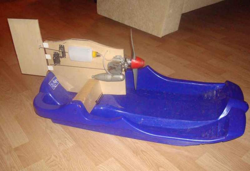

                            För drygt 20år sedan så byggde jag ett akebrett med fly motor på
                            som jag hade väldigt morsomt med. Då var det körning på snö och is.
                            Förra vintern så blev det fort ett litet projekt igen...
                            Har man alla ting hemma så går det fort att få i ordning
                            en modell. Klart att det kanske är morsommare att göra något
                            fint... här är i af en bild på den sista jag lagde. Det sitter en .32
                            heli motor på denna men tyvärr för liten lyddempare så
                            den gick inte så bra. den första jag hade var lite mindre och brukte
                            då en .25 och funkade och bra.
                            Må väl erkänna att det var mer göy när jag var i tidiga tenåren
                            än det var nu... men lite morsomt projekt var det ju.
                            //Jonas
