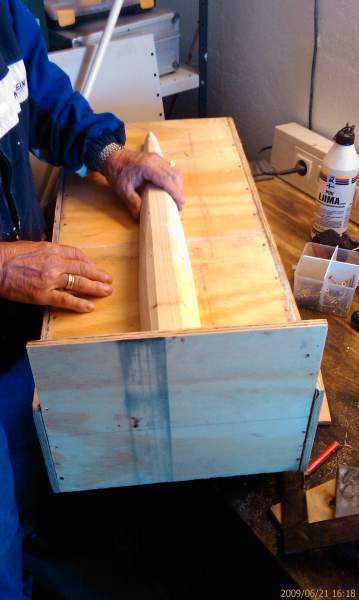

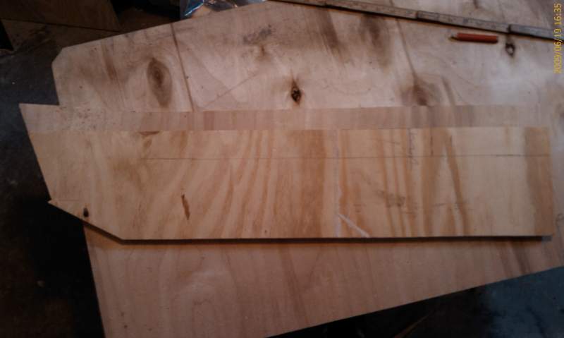

          Okey, da var byggingen i gang, som dere kan se på bildet vedlagt. Som dere kanskje ser så er det to plater (10mm kryssfiner). Planen er at de to platene skal limes sammen, og den ytterste er lavere enn den indre og når dermed ikke helt opp. Dette er for at sidene ikke skal bli helt flate og kjedelige, og meningen er at det skal borres til noen hull langs den øverste kanten og få detta til å se litt realistisk ut. Den ytre plata er derimot 1 cm lavere slik at bunnen kommer innenfor de to ytre platene. Jeg skal prøve å få laga til ei skikkelig tegning som jeg kan laste opp her snart. Båten kommer til å få cirkamålene (LBH) 94x34x23 cm, altså noe tilsvarende 1:23 i skala.
          Når det er sagt skal det sies at jeg aldri har drevet med modellbåt før, og trenger dermed noen tips. For det første trenger jeg en gjennomgående aksel med passende aksel og propell. Jeg var innom den lokale hobbysjappa i dag, men der var det lite hjelp å få. Jeg må også få til noe gjennomgående til styringa slik at det ikke legger vann inn. Her er det vel dog ikke så farlig om det er helt tett så lenge ikke vannet kommer over den gjennomgående sylinderen. Jeg tenker at det blir et ror på hver side bak på skroget, med propellen i midten. Så jeg er veldig interessert i om noen kommer med en propell som dere er passende, sammen med gjennomgående aksel. Hva tror dere om denne propellen her og størrelsen? Ser også at det er en som heter "R" og at bildet er litt annerledes. Så er det noen som vet forskjellen? Om noen har noe tips til styringa er jeg veldig interessert i det også.

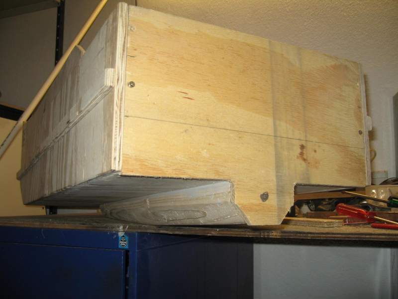

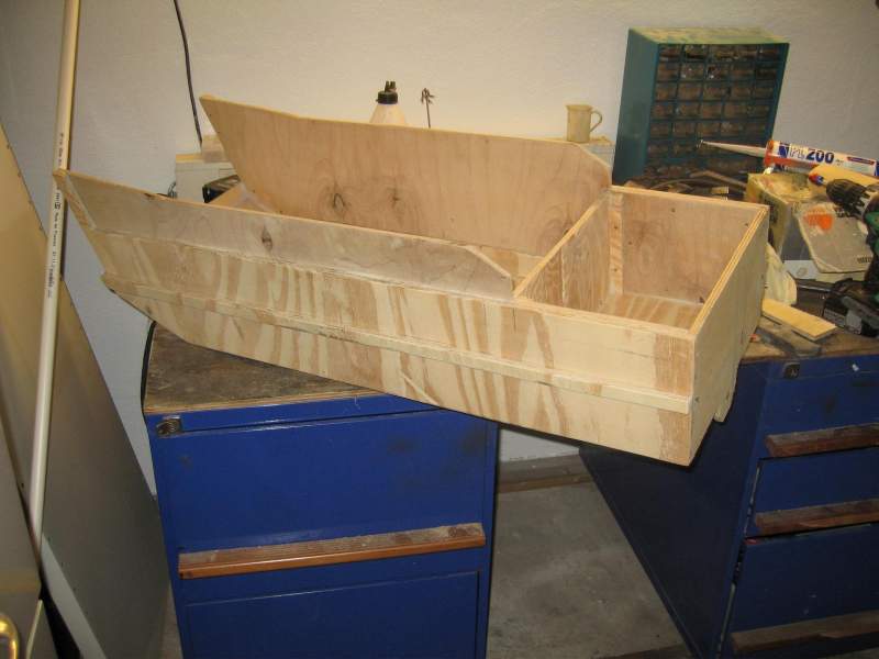

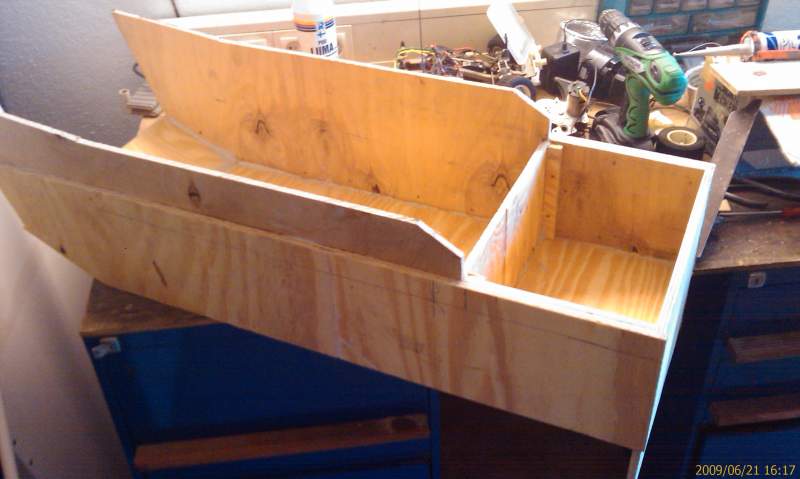

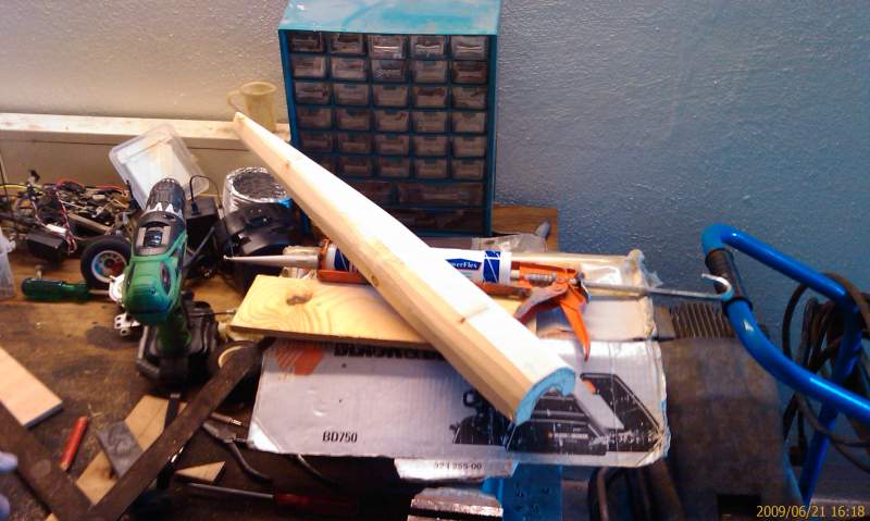

            På lørdag ble begge sidene av skroget ferdig, og de to platene på hver side av skroget limt sammen. I går (søndag) ble bunnen, midten (plata som skiller lasterom fra maskinrom), enden og toppen (over maskinrommet) ferdig laget og delvis skrudd/limt sammen.

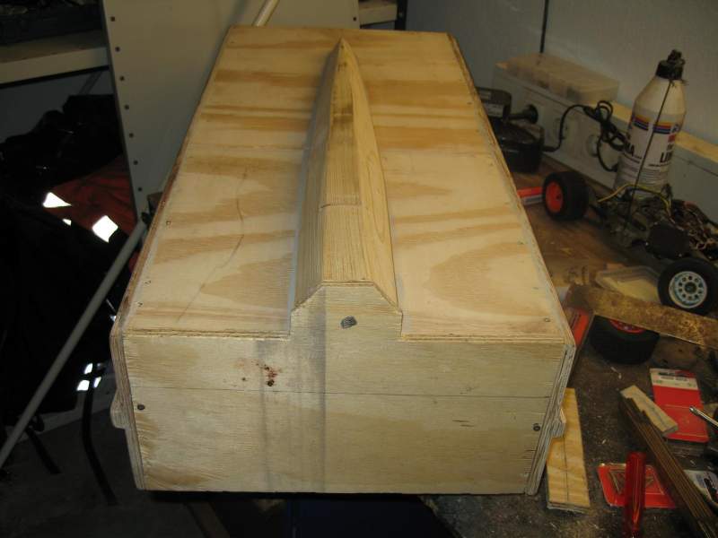

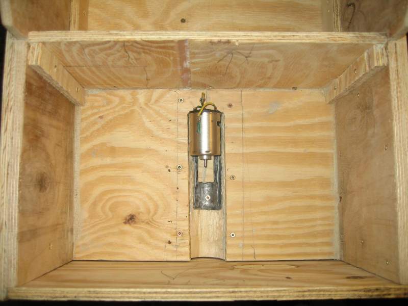

            Meninga med tingen som skal festes under er at den skal sørge for en bedre stabilitet, derfor er planen å fylle den med bly eller noe annet tungt, og for at propellen skal stikke lenger ned under vannet. Dermed skal midten av gulvet i maskinrommet fjernes slik at motor og akselgjennomføring kommer lenger ned. Enten kommer motoren til å festes på skrå med stiv aksel ut gjennom akteret, ellers så blir det muligens ett ledd eller to. Jeg har enda ikke klart å finne noe som kan brukes som gjennomføring, hverken for propellakselen eller styringsakslene, så jeg er veldig åpen for tips og forslag her! Angeånde størrelsen på propellen tenker jeg at jeg prøver med en 3-bladet med en diameter på 4 cm, ellers kanskje 5.

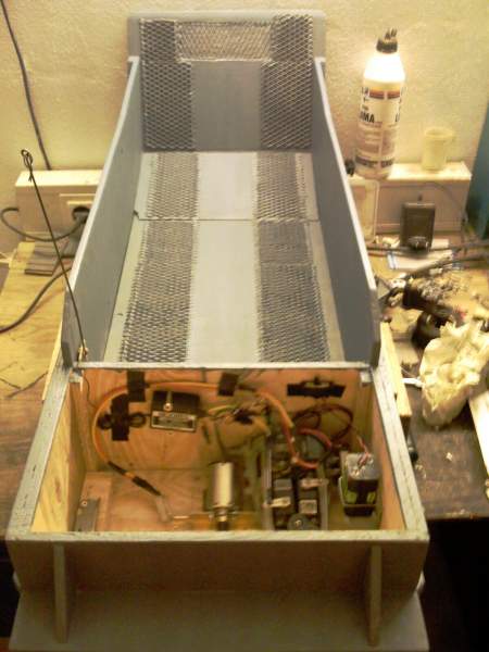

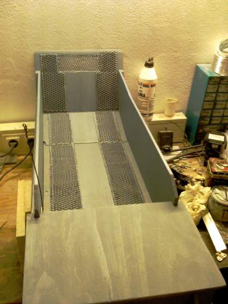

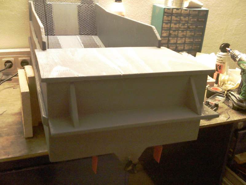

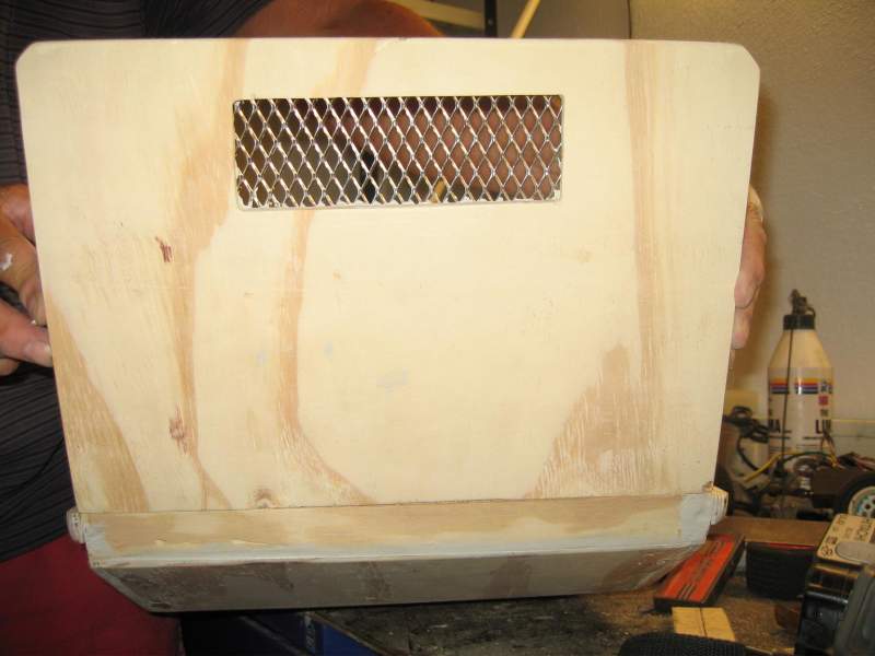

                    Da var båten et lite stykke nærmere å bli ferdig. Har satt på noen pyntelister langs siden og foran, fikset porten og kjøpt "kjetting" til denne (mangler å feste, men har hengslene klare). Det innvendige gulvet er klart til å festes så fort båten er prøvd på vannet og vi vet den ligger sånn noenlunde rett. Har også fått satt på den slags styrefinna eller hva man skal kalle det som er under båten for stabilisering. Har også lagt litt bly oppi denne så det forhåpentligvis øker stabiliteten litt. De resterende delene som mangler blir nok bestilt i løpet av de neste dagene. Ellers blir det nok ikke så mye annet enn pussing og maling den neste uka. Får vel endelig tanksen min på torsdag, så da har jeg litt å drive med mens båten er til tørk.
                    Det som gjenstår nå er som sagt å få farge på den, samt å få installert elektronikken, drivverk og styring. Må også få lagget ei kahytte og få på noen detaljer som piffer opp utseendet litt.

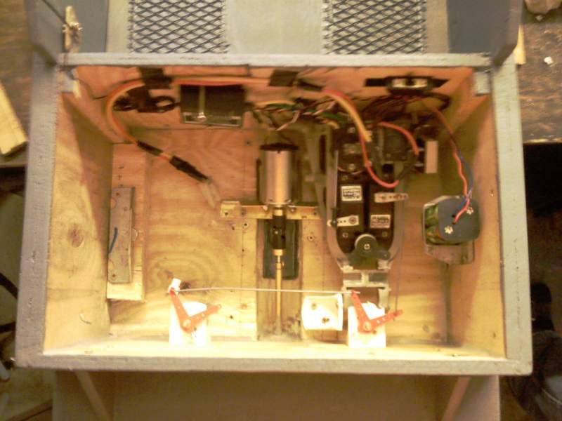

                        Det har jeg veit du! Har hatt båten på vannet for første gang nå, og må si den ble veldig vellykket. Var veldig usikker på hvor langt nedi vannet den ville ligge, i og med at den veier rundt 14 kg, men den lå nærmest perfekt. Var litt lav i fronten, men tok ut det innvendige dekket og da løftet den seg så det ble veldig bra. Siden dette er av 10 mm kryssfiner (som resten av båten) veide det jo litt, så erstatter det med noe isoporliknende materiale eller noe annet lett. Fungerte også veldig bra med tanksen oppi. Den lille lista under porten gjorde susen mtp vann som ikke kommer inn i sprekken mellom porten og skroget. Det var også helt tett rundt propell- og rorakslingene. Lista langs sidene og "badeplattforma" bak var også en effektiv stopper for bølger og vann ved rygging. Ellers mangler det en del før den er helt ferdig. Har lyskastere, lanterner, stendere og litt annet stash liggende. Må også få ordnet kahytta og litt andre ting.
                        Det eneste problemet som vi støtte på var at motoren ble veldig varm etter en liten stund og på full gass. Må få fiksa noe kjøling her, enten med en vifte eller en propell som sitter på akselen foran motoren. Tar gjerne imot tips her. Fikk tatt noen bilder som jeg skal få lasta opp siden.
                          Har fått fiksa hytta i dag, samt ei 120 mm vifte som sitter inne i hytta og blåser ned på motoren og elektronikken. Planen er å få hytta ferdigmalt i løpet av helga, samt montert de forskjellige lysene, stendere, livbøyer og litt annet stash. Skal også prøve å få forlenga rorene litt slik at den svinger litt bedre ved lav hastighet, samt få fiksa ferdig dekket i lasterommet. Muligens blir også kjølet høvet ned litt så den kommer seg nærmere land der det er litt langgrunt og den lystrer mer på rorene.
