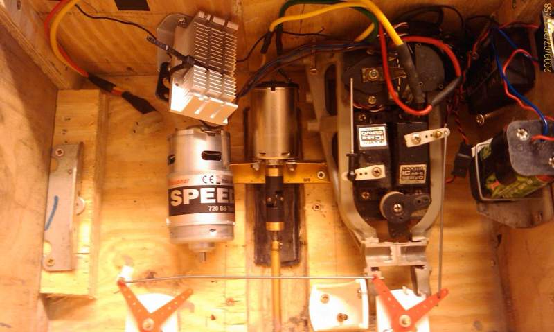

    Takker for tilbakemeldinger! Tenker på å bytte ut motoren på grunn av at belastningen (sliter som sagt med varmegang) blir for stor, med for eksempel en Graupner Speed 720BB Torque G-6372. Skal jeg ha på girkasse må jeg bygge om en del, og da blir muligens vinkelen på propellen lite gunstig også. Siden båten skal klare å kjøre litt opp på land, og komme seg ut på dypere vann igjen etter å ha fått lempet på tanksen, er det uaktuelt å bytte til en mindre propell. Vannkjøling koster jo fort 400,- og vel så det, så da tenker jeg at det kanskje kan være like greit å kjøpe en momentsterk motor som klarer seg med luftkjøling i stedet. Så hvis noen har noen tips å komme med er det bare å fyre løs.

          Så fort jeg får svar på hvor mange turns og winds den motoren har, og om de tror den vil klare biffen, kan det nok hende jeg går til innkjøp av den. Dersom det viser seg at den er veldig sterk så kan det jo tenkes at jeg går opp en størrelse på propellen også. Motoren jeg har i dag, som jeg tror er identisk med denne, er jo egentlig sterk nok, men går jo varm etter få minutter med halv til full gass. Den satt jo også på ei girkasse også, og er nok som sagt ikke helt beregnet for det den blir brukt til nå med det oppsettet.
            Det er ikke så godt å se, men er det ikke hull på hver side i bakkant på motoren? Ikke på bakplata, men langt bak på den runde hylsen som går rundt? Jeg vil tippe det er hull i framkant også. Det betyr i såfall at motoren har en liten vifte inni seg, og den skal normalt være nok til å holde den noenlunde kjølig.
            At den blir veldig varm betyr at belastningen ikke står i forhold til turtallet. Derved greier ikke vifta å blåse nok luft til å holde den kjølig.
            Jeg ville prøvd å gire ned litt, enten med mindre propell, annen vinkel på propellbladene, eller ved å lage en slags girkasse. Kanskje er det nok med et par remhjul og en litt kraftig strikk.
            Skal du ha mer power, så er det nok bare større motor som gjelder.

              Takk for det. Den motoren har jo sikkert fått i seg litt av hvert gjennom sine leveår siden midten av 80-tallet, og den ble heller aldri innkjørt, så den yter nok ikke optimalt. Under første testturen ble jeg litt overrasket over varmeutviklingen da jeg så det røyk litt av motoren etter få minutter, så det er mulig den fikk en liten påkjenning der også. Det stemmer nok det du sier også med at egenkjølingen ikke fungerer i forhold til belastningen fordi den aldri når et høyt nok turtall. Dermed spørs det nok om det ikke blir den 720BB motoren fra Graupner. Dette må vel være den som passer best til oppgaven (og budsjettet)?

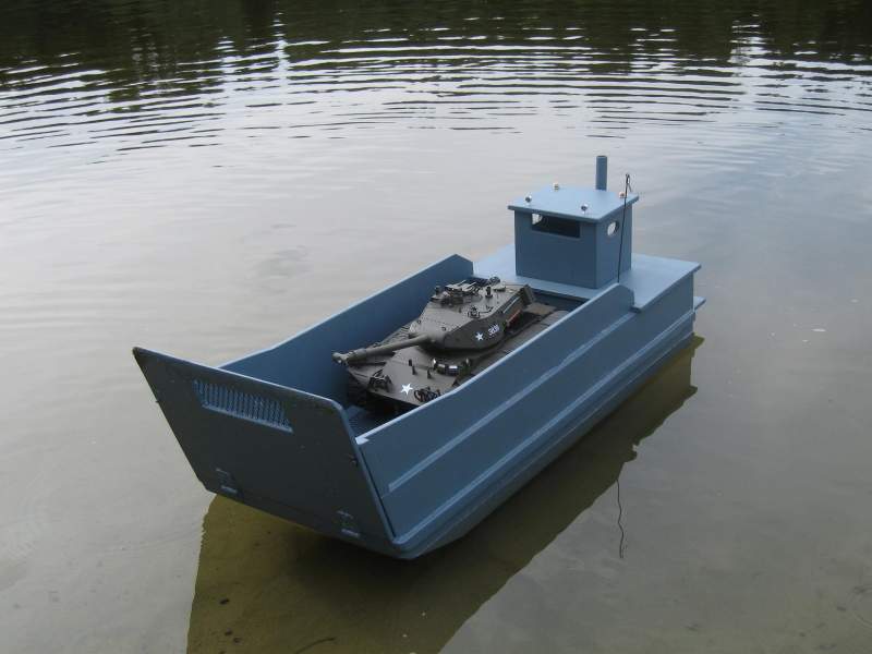

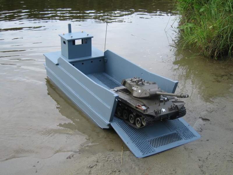

                UPDATE! Kjørte en siste tur med den gamle motoren i går, og fikk filmet en liten snutt og tatt noen bilder. Den ene lysdioden til lanternene var ødelagt, så har dermed ikke fått koblet til lysa. Ny lysdiode kom imidlertid sammen med ny overgang fra 5mm motoraksel til universalledd i posten i dag, så da har jeg det meste av deler jeg trenger for å fullføre båten. Kjøpte også den Graupner 720BB Torque motoren i dag, og denne var en del større og tyngre enn jeg hadde trodd, i forhold til Tamiya 540 motoren som nå sitter i, så håper detta blir bedre.

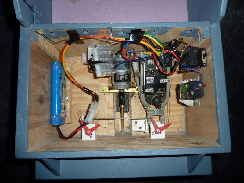

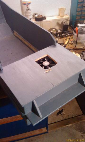

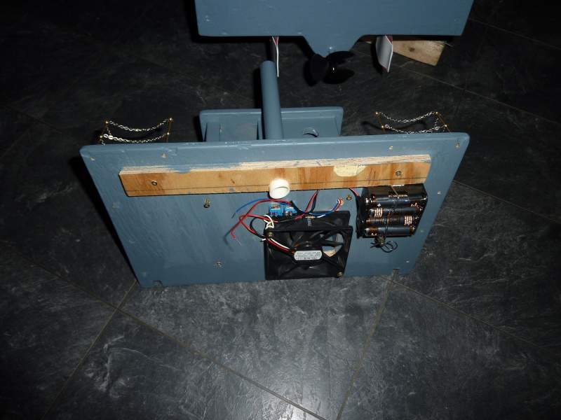

                Har som sagt også fått montert kjølevifte. Som man kan se på bildet så er det to brytere inne i huset, den ene er for vifta og den andre for belysningen. Hver av disse har separate batteripakker på undersiden av lokket, slik at det ikke blir noe ledningsurr når lokket taes av. Pipa og hytta er bare midlertidig festa, så pipa skal i utgangspunktet ikke væra skeiv.
                Vil også gjerne få heisa fronten noen millimeter, så kommer nok til å bytte ut (kryssfinèr)dekket med ei lett isolasjonsplate jeg har liggende. I morra skal jeg prøve å få til dette, samt montere motoren, lysene, stendere og litt annen pynt, samt forlenge rorene, og rekke en liten prøvetur på kvelden.
                Videoen under ble ikke lenger grunnet at (digital)kameraet av en eller annen grunn ikke ville filme mer. Fikk heller ikke med noe kjøring av tanksen da jeg måtte bruke batteriene fra denne senderen til båtens sender. Og for de som lurer på hastigheten, er den på vannvittige 3 km/t.

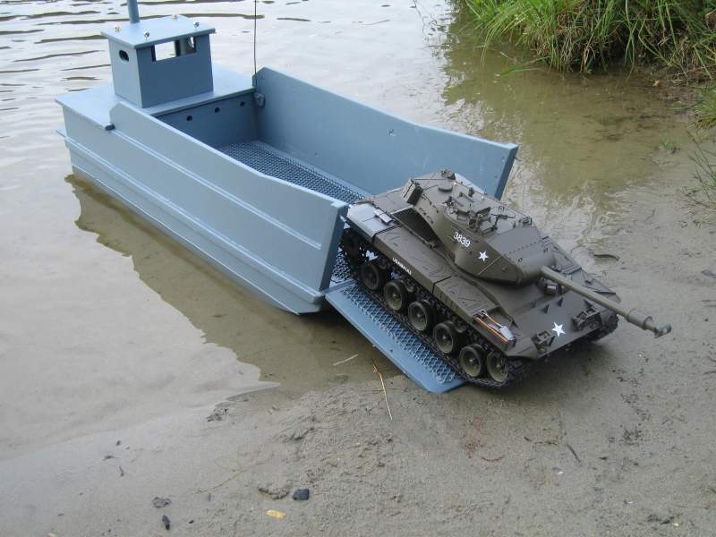

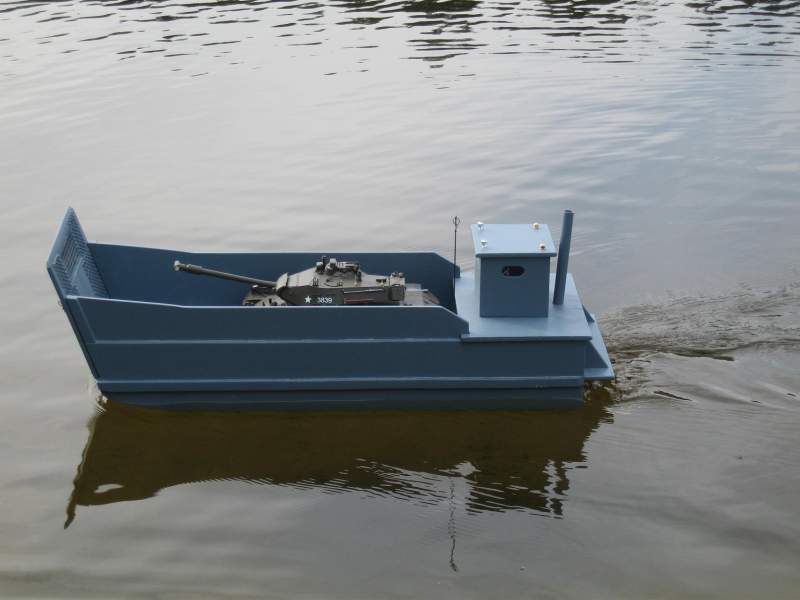

                    Da var 720BB-motoren kjøpt, montert og testet, og det ble en knallsuksess. Motoren er veldig mye sterkere enn 540-motoren fra Tamiya. Uten last ligger den vel rundt 10k rpm lavere, men denne klarer nok omtrent hva den er oppgitt til også i båten. Båten gikk litt saktere, 0,37 km/t enn når 540-motoren satt i, men til gjengjeld klarte den samme fart med tanksen oppi som uten. Dessuten fantes det absolutt ingen tegn til at motoren ble noe særlig belastet. Etter 15 minutters kjøring var motoren like kald som før start, mens 540-motoren ble varm etter 2-3 minutter. Den ser i tillegg ut til å være veldig strømsnill også. Så nå blir større propell bestilt. Lagde av en isboks to plastplater som jeg festet rundt roene, og detta ble også vellykket, så da må jeg få laget til en permanent løsning her.
                    Ellers ble det litt reparering av tanksen i går, da jeg fant ut at den avknekte delen som datt ut første gangen jeg åpnet tanksen var det ene festet til kanonen. Festene til kulemagasinet var også helt og delvis knekt, så det var ikke så rart kulene datt ned i tanksen. Men nå er det limt og fikset.

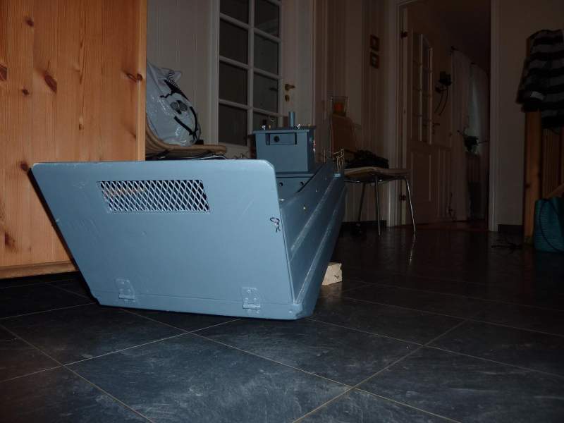

                    I dag ble nytt dekk tilpasset (av noe slags isolasjonsplate), stender fikset, livbøyefester laget samt en liten radar påmontert og litt annen pynt. Da mangler det egentlig bare å male dekket og koble opp lysene, og montere på den nye propellen når jeg får den.

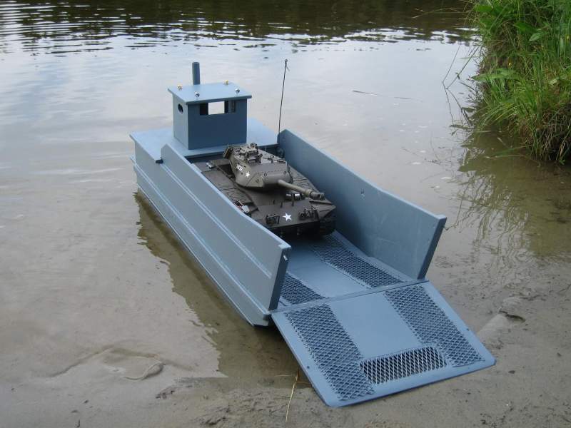

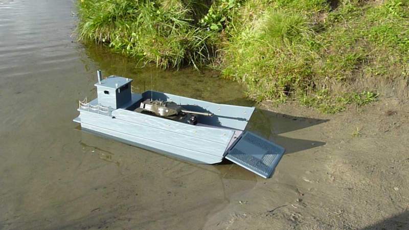

                        Kjøpe matt grå bengalakk, og det fungerer egentlig knall. Ble litt mer gråblå enn grå som den var på fargekartet, men jeg er egentlig fornøyd. Har tre strøk, og den trekker ihvertfall ikke vann. Ellers har jeg limt alt sammen med et litt fleksibelt lim beregnet på blant annet gjenstander i vann, i tillegg til å skru.

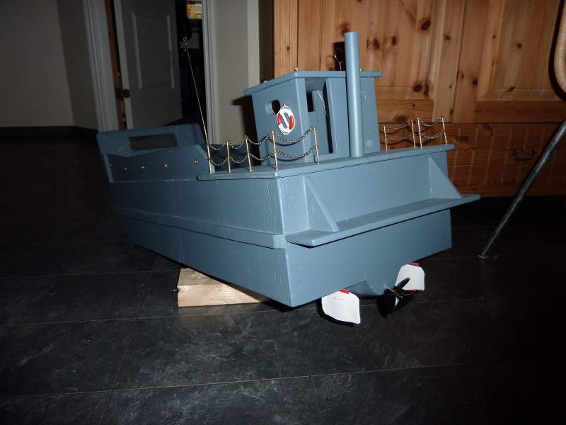

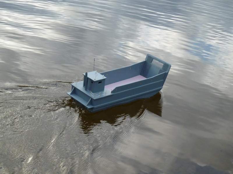

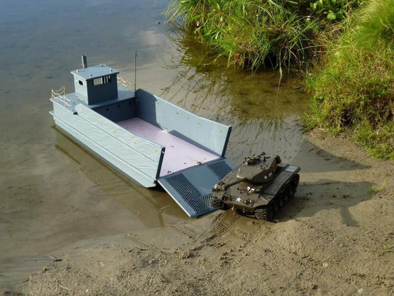

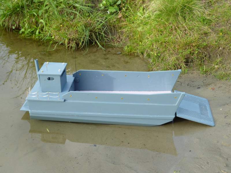

                            Da har jeg bytta propellen. Gikk fra en på 50 mm i diameter og 42 mm stigning til en på henholdsvis 60 og 45 mm. Dermed ble både toppfart og aksellerasjon bedre, målte den til 3,33 km/t mot 2,59 km/t sist. Den drar seg også mye lettere løs fra grunna. Etter en halvtimes kjøring kjente jeg antydning til at motoren begynte å bli lunka, men da hadde ikke vifta stått på så den stod uten luftgjennomstrømning nedi motorrommet. Med andre ord er jeg veldig godt fornøyd med den nye motoren (og propellen).

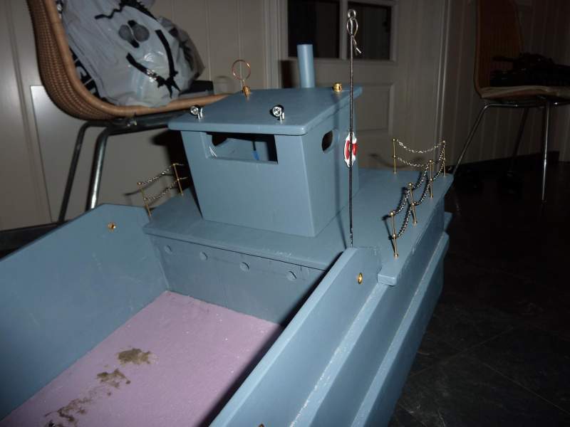

                            Som dere kan se på bildene har jeg kommet litt lenger. Mangler å male dekket, samt få festa batteripakka til lysene under lokket og koblet til denne. En penere og permanent forstørring av rørene skal jeg også få fiksa. Nå er det bare to biter fra en isboks som er limt sammen og tredd utenpå originalrorene.
                            Fikk også filma litt, så skal få lasta opp en film når jeg har fått redigert klippene.
                              bare litt dekor igjen så sern barsk ut litt "pregløs" uten noe krigs merke r på

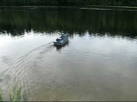

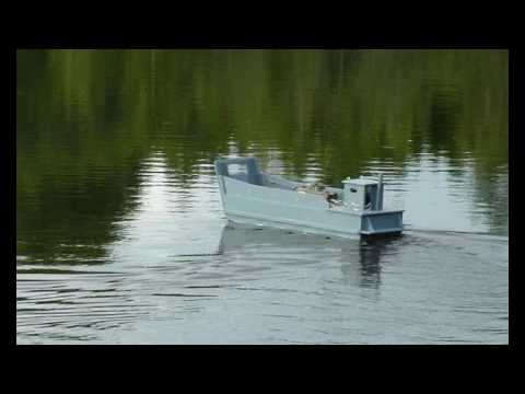

                                Da var ny video ute!

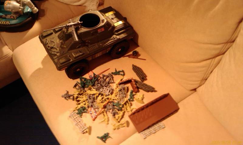

                                Har også rota litt i gamle pappesker på jakt etter noen leker, og jaggu fant jeg ikke noen figurer og diverse i passe størrelse. Det meste er nok litt mer moderne i forhold til tanksen og båten, men skitt au.
                                Angående dekor er jeg åpen for forslag. Siden den ikke er direkte kopi av noe kopierer jeg nok ikke dekor diekte fra et annet fartøy. Derfor tenkte jeg å male på noen tegn på sida, så kom med forslag!
