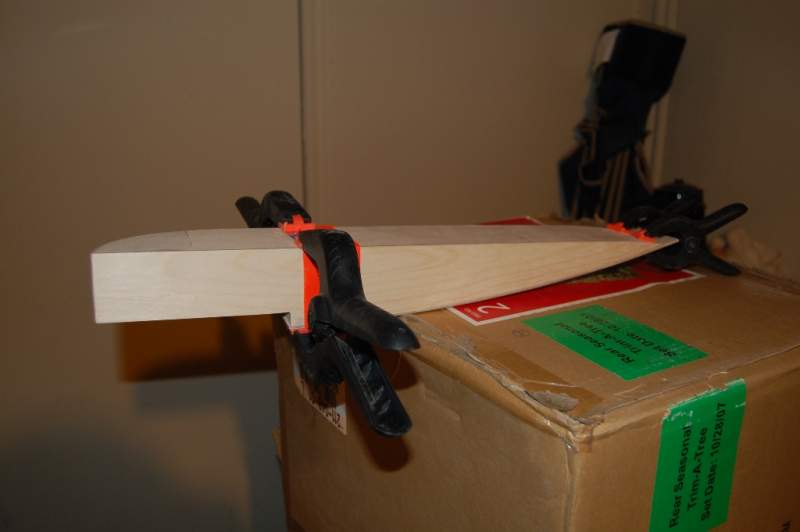

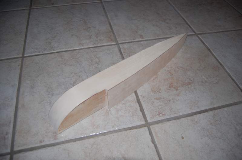

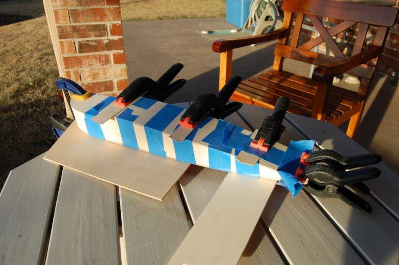

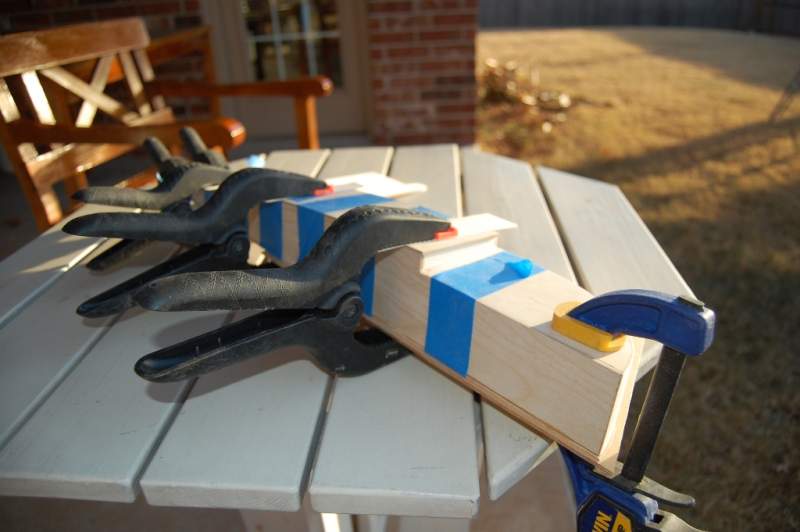

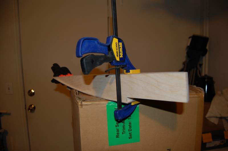

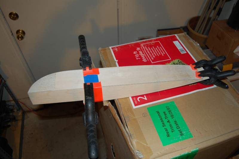

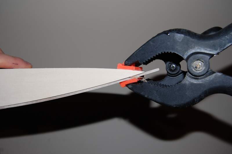

                Bygging av flottører, eller hva-nå-det-heter.
                Dette er veldig tidkrevende.

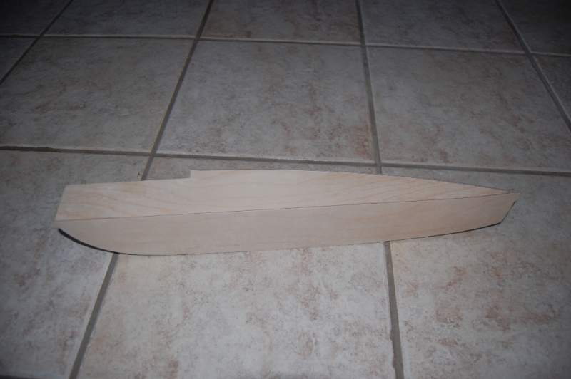

                Først former man flottørene, i feks balsa, slik man vil ha dem. Deretter kles en og en side med tynn kryssfiner.

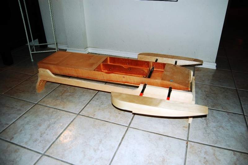

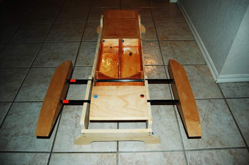

                  Siden Johnny tydeligvis har tatt ferie fra båtbygging, får jeg legge ut noen flere bilder.
                  Når alle sidene er kledd med finer, legger man på to-tre lag med epoxy, en side om gangen.

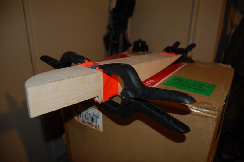

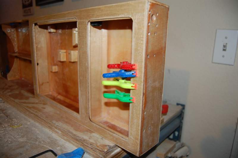

                    Mer bilder fra byggingen

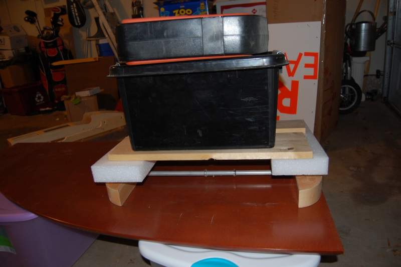

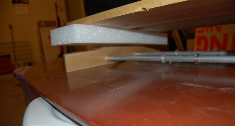

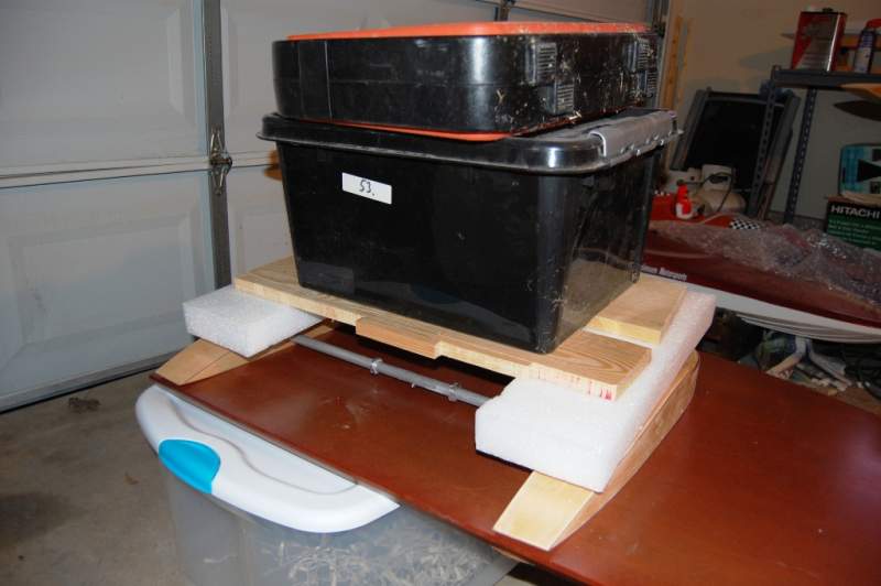

                    Når flottørene har fått nok epoxy utvendig, bores to hull i hver flottør. Aluminium- eller Carbon-rør tres in og limes fast med epoxy.
                    Så trer jeg to like lange rør (en størrelse større) utenpå, "liner" opp og setter noe tungt oppå for å holde dem på plass mens dette herder.
                    Underlaget må være flatt.

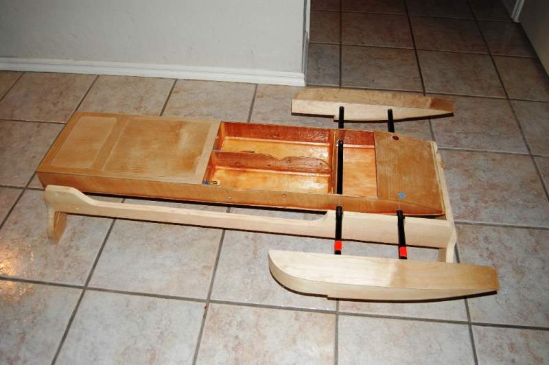

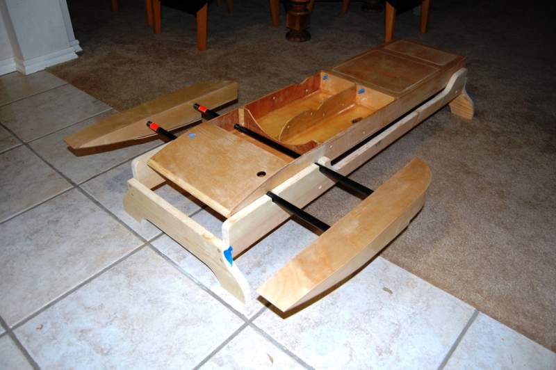

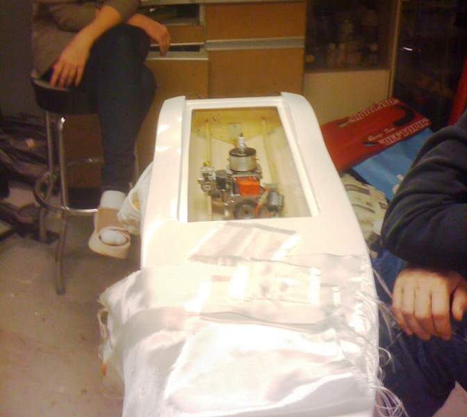

                      Johnny er stille om dagen, så jeg får legge ut noen flere bilder mens vi venter.
                      Nå er labbene ferdig limt, seal'et og klar til å monteres. Radio luken er også ferdig seal'et, så nå er det tid for installering av hard ware.
