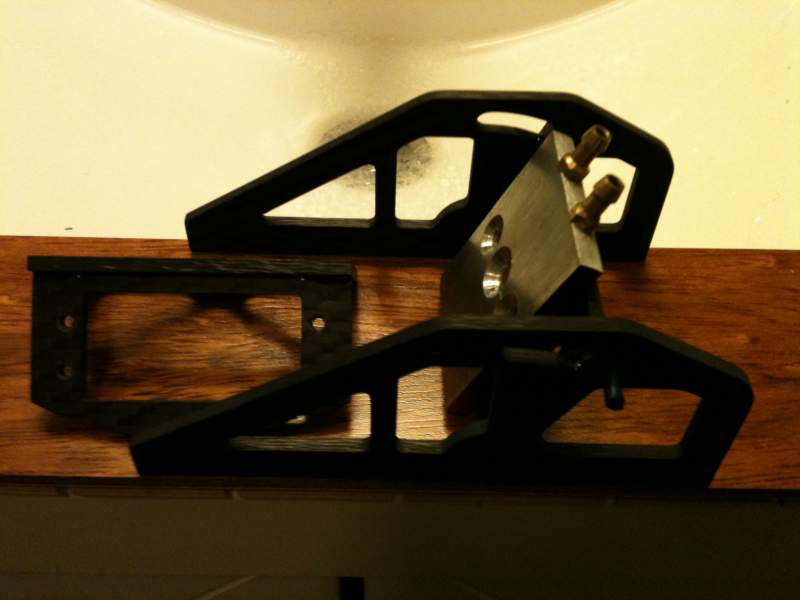

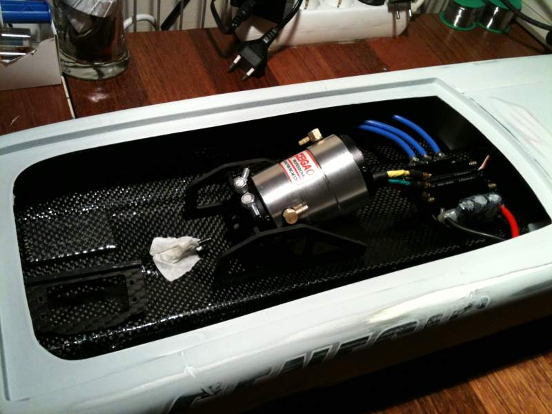

                    ahaaa ja liker apparition har hatt apparition 2 også engang nei har ikke bestillt osprey enda, får se etterhvert vil først bli ferdig med genesis som er omdøpt neutilus, legger ved noen bilder av fremgangen her jeg fått montert sammen motorfestet og diverse, må bare tilpasse litt før det monteres i båten blir heftige greier å kosta sitt di festene der ja :P

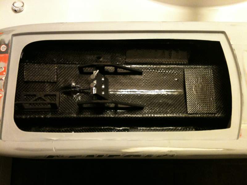

                      da er alt ferdig innvendig i båten kun montering av elektronikk igjen
                        knallt. kan du gi litt mer info på hvor får tak i motorfester, carbon, motor osv. har en kompis som har en stock genesis som vi snakker om å pimpe litt. 180 amp esc er jo et must, men jeg er litt usikker på hva jeg kan anbefalle av motor og propp til den båten.
                        hva med drivlinja, skal du oppgradere den også?
                          heisann, tja litt info kan alltids deles motorfeste og servofeste er spesial cnc freste fra tyskland og moddet av lrc racing med kjøling til kjernen på motoren, disse festene er vel nermest umulige å få tak i da di kun lages på bestilling for lrc racing, karbonmattene er kjøpt fra hobbyking og epoxylamineringa fra biltema faktisk 180 ampen fra turnigy er gull verdt kjører 2 av di i twin minicaten min, motoren kommer fra offshore electronics med kjølekappe, drivlinja beholder jeg fåreløpig orginal, prøver den først, og ryker den så blir den å oppgradert, jeg kommer til å kjøre den på 6s lipo med octura x447 propell, nå er alt utstyret på plass og venter bare på kamelonlakken nå, den er ferdig grunnet, så satser på å få den ferdig i løpet av et par mnd

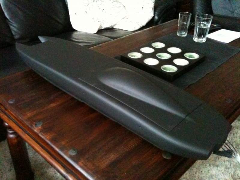

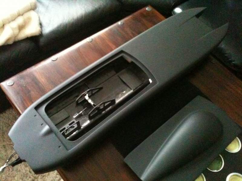

                            så sånn ser den ut i dag
                              Flott, fortsett med bilder og film når den tid kommer.
