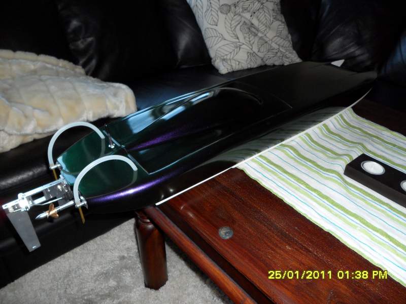

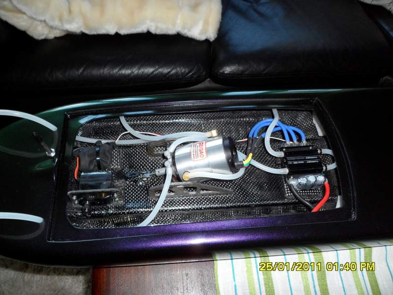

    i dag blir kamelonen lagt på skroget bilder kommer etterhvert
      her er noen nye bilder, er ikke helt 100% ferdig enda, skal vannslipes med 3000 papir og poleres opp igjen for å få en 100% finnish så skal den døpes med chrome dekaler til neutilus

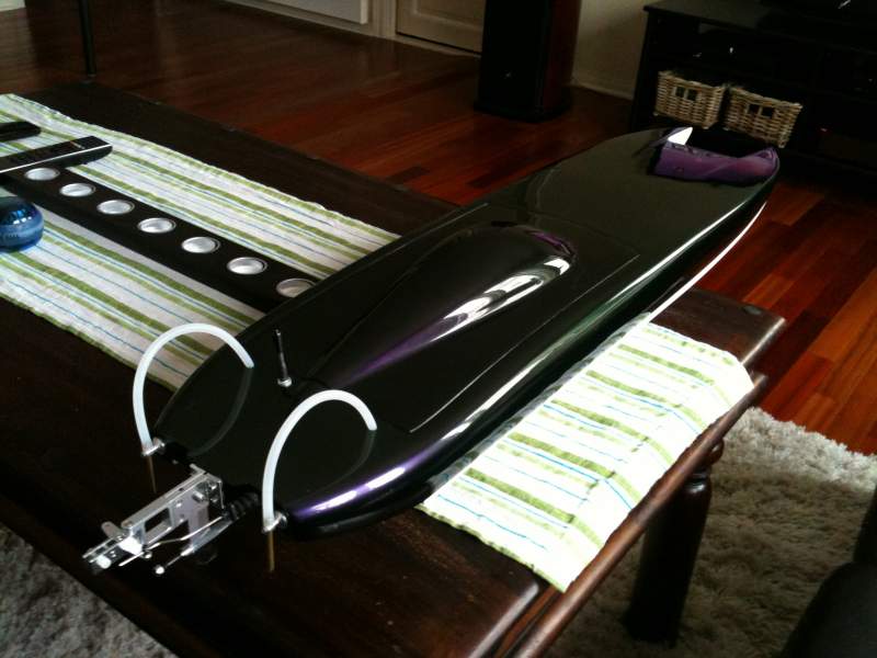

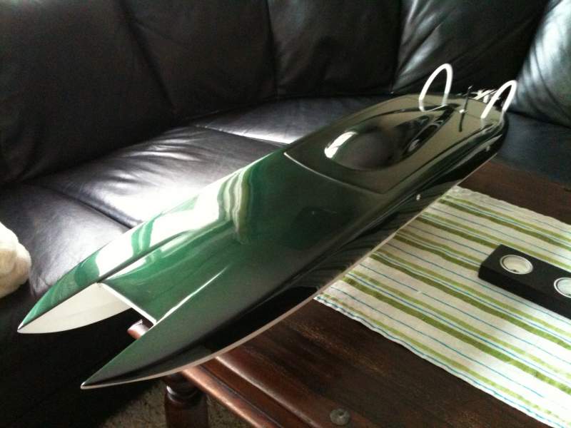

              da var den vannslipt og polert opp igjen, dette tok nesten 5 timer til sammen er helt sinnstkt blank nå eneste som gjenstår nå er dekalene som er på vei

                  kan du si litt om lakk typen du har brukt og hvordan det gikk med vannslipingen. rubbe ned og polere opp igjen? 5 timer er bra mye, hehe.

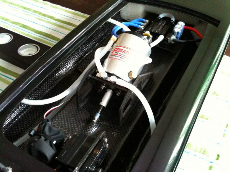

                    heisann lagg den på finn egentlig bare for morro vil egentlig ikke selge men får se da neste prosjekt blir en liten mono på 55cm i hel carbon som skal ha en feigao 540xl
                    joda vannslipinga gikk smertefritt, bare å begynne en plass det, tørke ofte av for å passe på så du ikke går igjennom klarlakken, så det som tar mest tid er poleringa, bruke en liten maskin og jobbe godt med poleringa, temperatur er hemmeligheten til bra resultat, men passe på for det er fort å koke lakken om man tar for hardt i med maskinen, så er det jo bare å holde på til du er fornøyd lakken ja, først pussa ned båten, så 2 strøk grå sprøytesparkel, pusse, så svart grunning, pusse, svart grunning, pusse, så 2 strøk silkesvart base, så kommer kremen har brukt duplicolour sin vampire flipp flopp lakk, gikk ca 200ml av den, så 5 strøk med klarlakk, vannsliping og polering alt er lakkert på hobbyrommet med spraybokser, resultatet er finere en en ny bil

                        takk takk tror nok jeg kommer til å beholde den selv regulatorene er bestillt, men er litt ventetid enda, sier ifra når di er på plass
                          kor mange celler tåle de regultaorene? ka pris blir det på da?
                          Willy Offerdahl tilflytta Karmøybu 79mod
                            tåler opptill 6s lipo, har brukt di på 6s i flere tilfeller, og det funker kjempebra, til og med bec funker kanon med 6s, pris blir 800,- per stk, får inn 4 stk om kort tid
                              180 amp turnigy?
                                jepp
