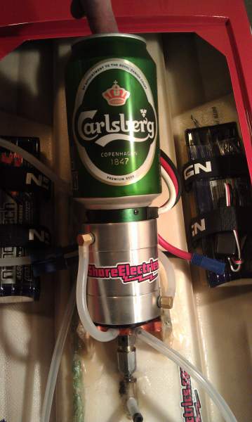

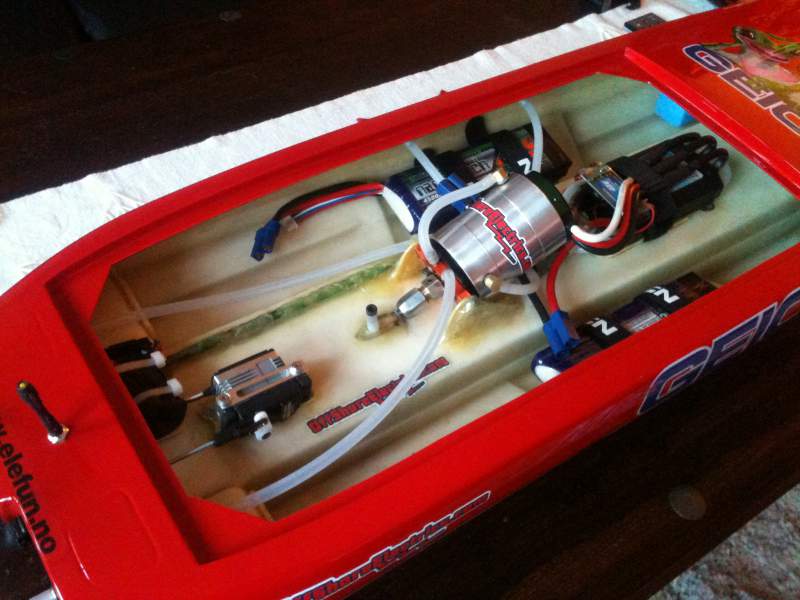

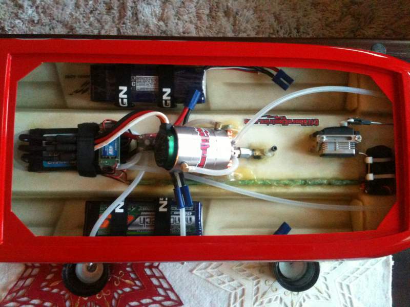

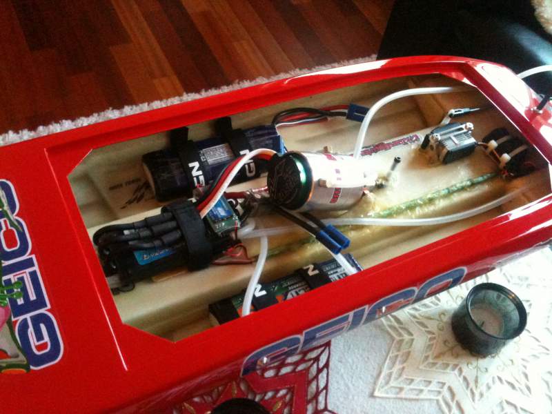

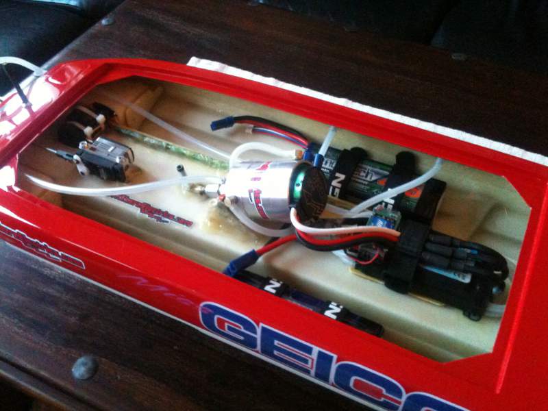

    blir nok ikke castle i denne før det er mulgt å få tak i hydra ice 240amp er så mye trøbbel med vanlige hydran at den er ikke verdt kjangsen å teste, så da får aquastar 240amp HV holde inntill videre tja som ola sier her så må man gamble litt, når castle oppgir 6s som maks og til maks 45000rpm (nesten fullada 7s) så sliter det nok itt ekstra med 8s men tror ikke det er noen fare av den grunn, kjører man med SAW oppsett så må man regne med litt slitasje men jaggu er det verdt det når skuta flyr i 130kmt men som sagt så skal den testes på 6s til å begynne med, det kan jo være at det holder i massevis på 47mm til 52mm propp

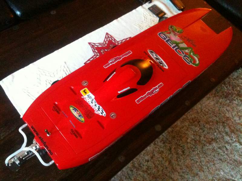

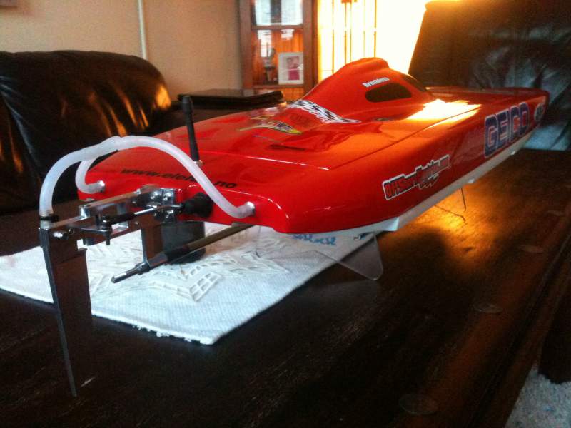

      legger til et til bilde, fått på noen dekaler så ikke det beste bildet men men, mangler nå kun kobbling mellom motor og fleks så er den klar med neu 1717 motorfestet måtte kappes litt i og støypes litt sterkere men detta er gjordt og ser veldigt bra ut

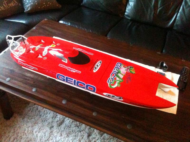

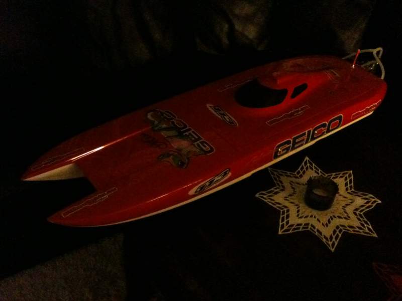

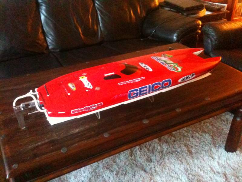

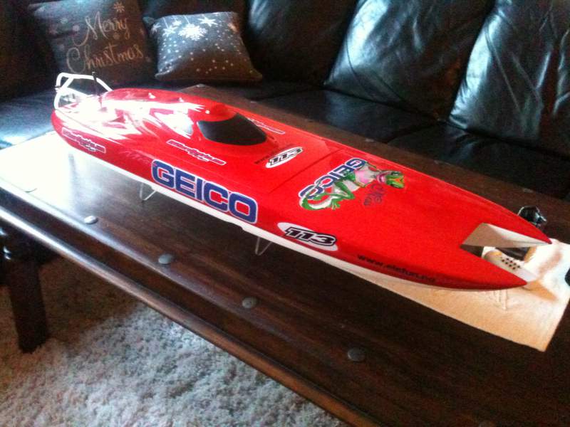

        da er den ferdig nok en gang ser virkelig frem til sommeren nå så denna kan testes sjikkelig kommer sikkert flere dekaler på etterhvert
