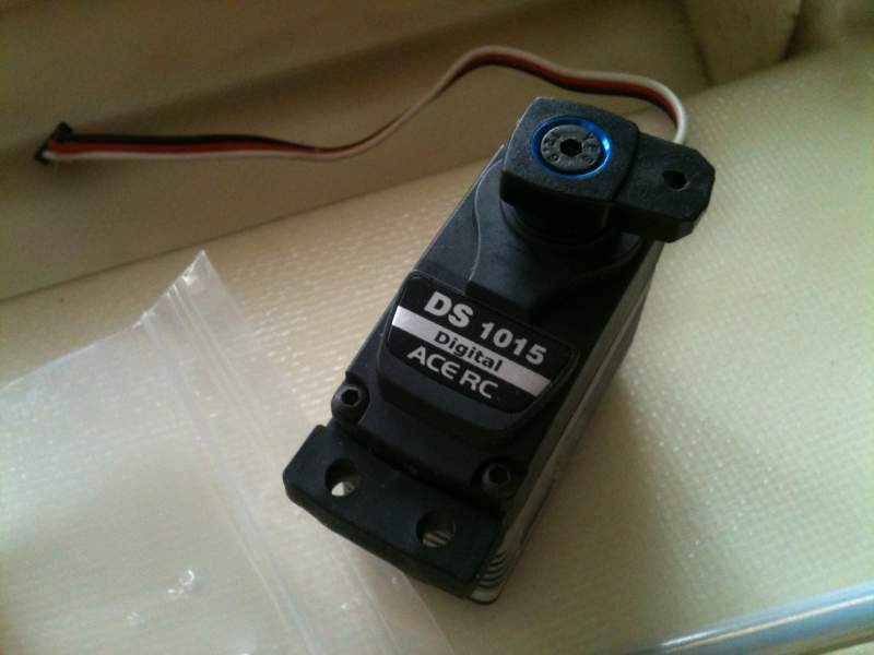

    Servo: ACE RC DS1015

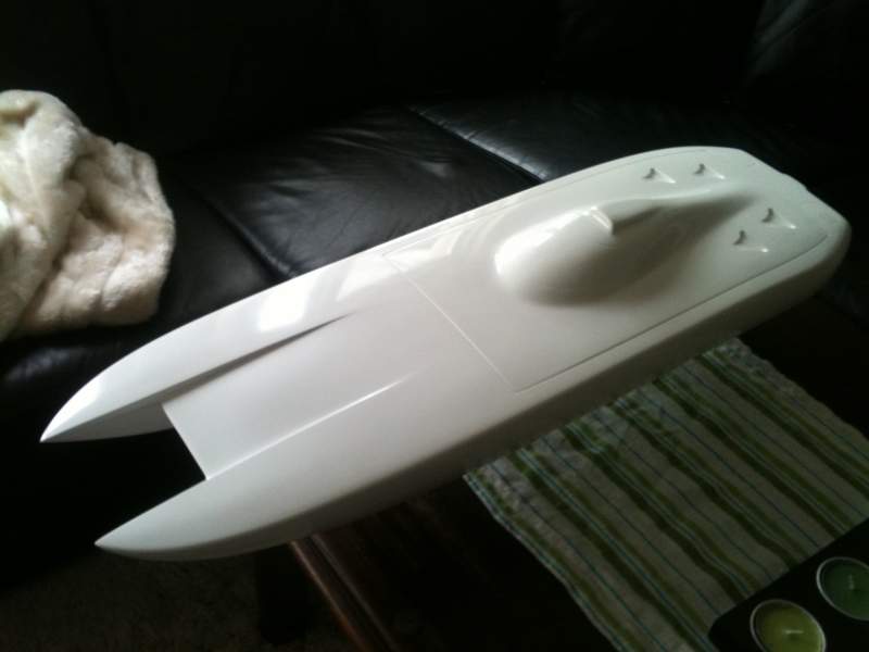

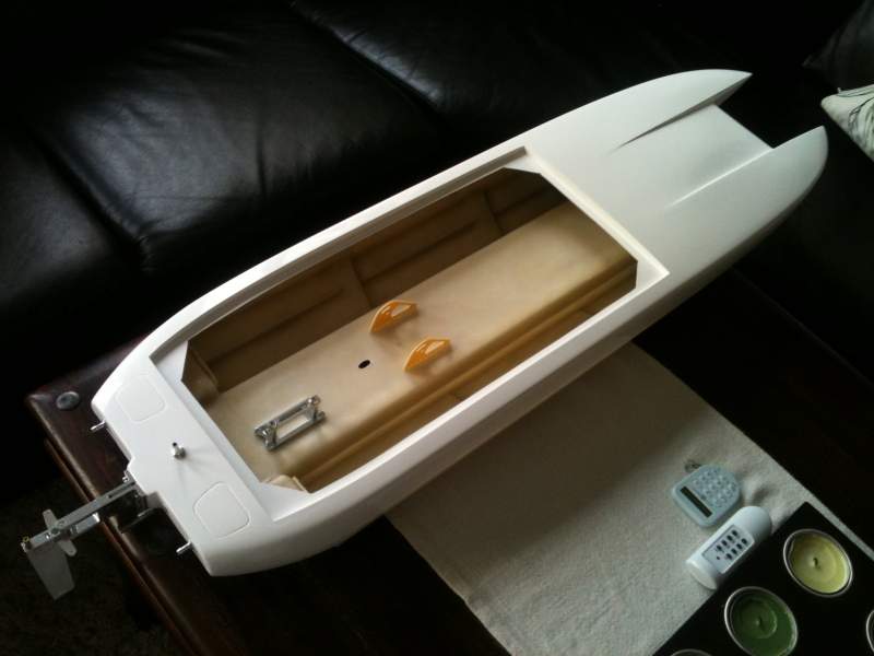

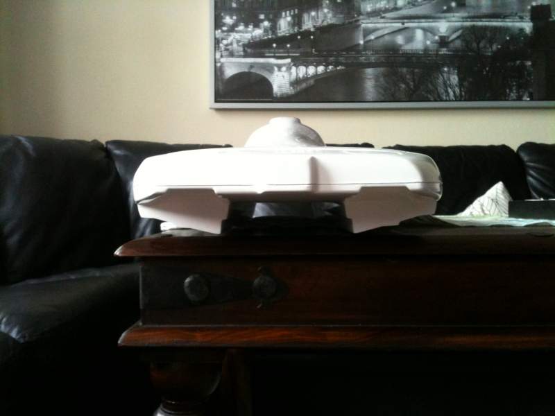

    Her er noen bilder til å smake på

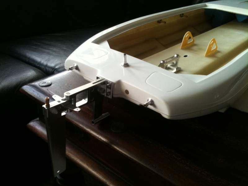

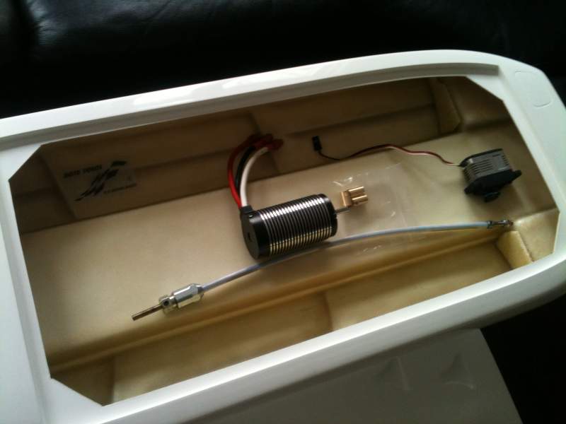

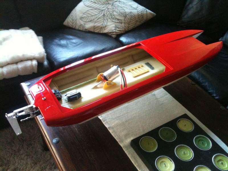

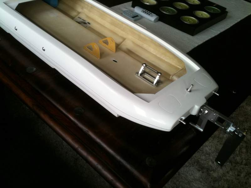

    Her kommer en liten oppdatering, di fleste delene kom igår så er kommet såvidt igang med bygget, skal støpe osv ila uka som kommer og satser på lakkering ganske snart, men her er hvertfall noen bilder av fremgangen

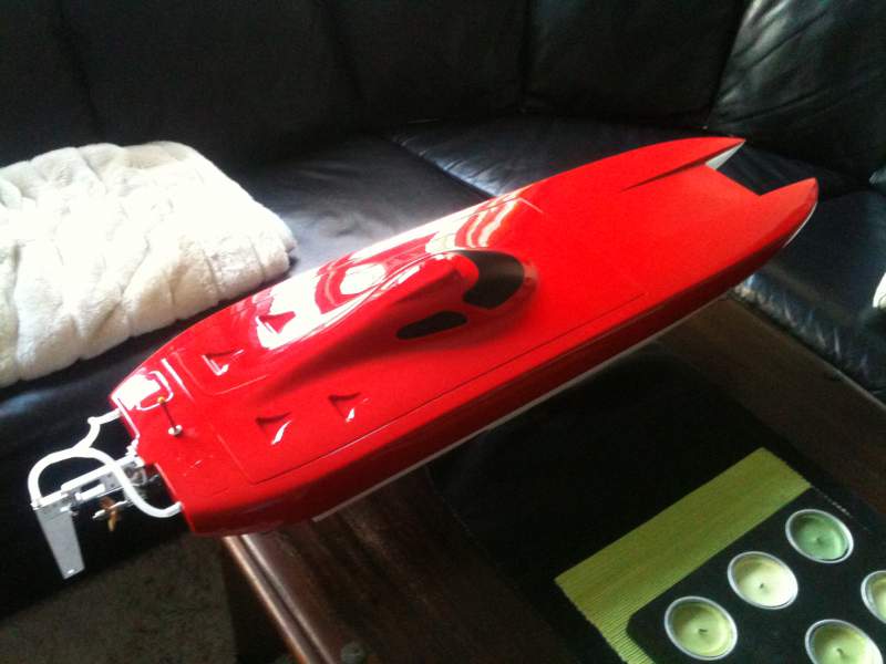

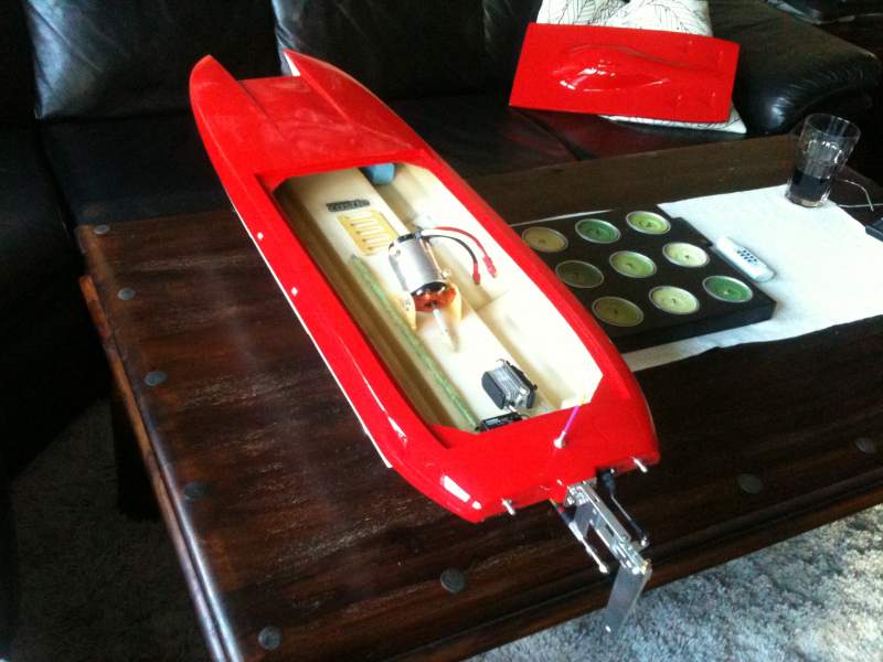

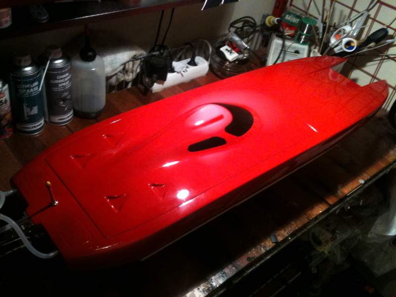

      litt fremgang her også, ble litt forandringer på fargevalget men ble sykt fint mener jeg

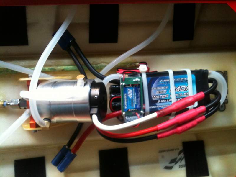

          liten update her igjen esc ser det ut til at tar laaaang tid før er på lager nen vei, så midlertidig blir den testa med en turnigy aquastar 240a, så den og batterier er på vei og mest sannsynlig blir skuta testa ila neste uke

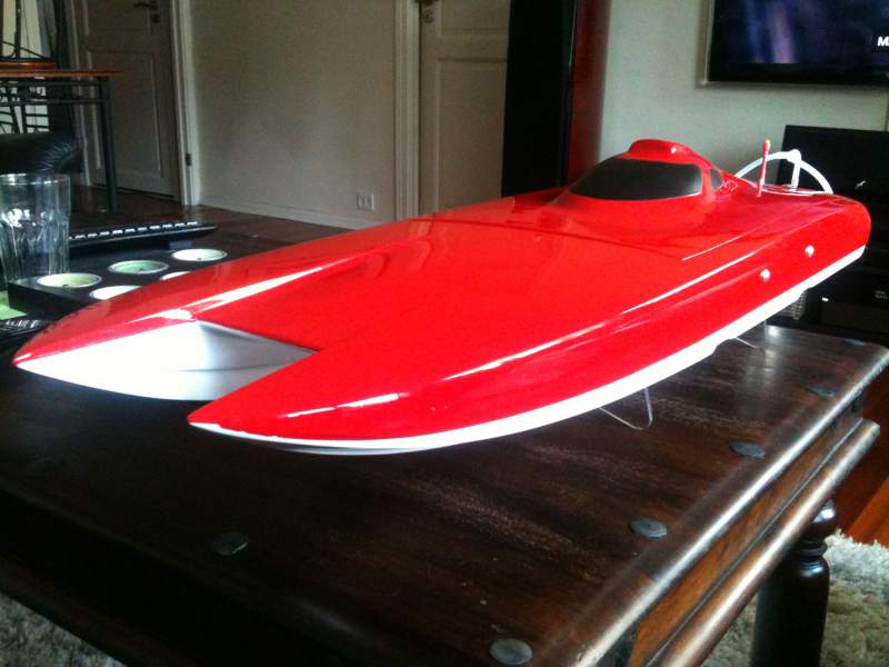

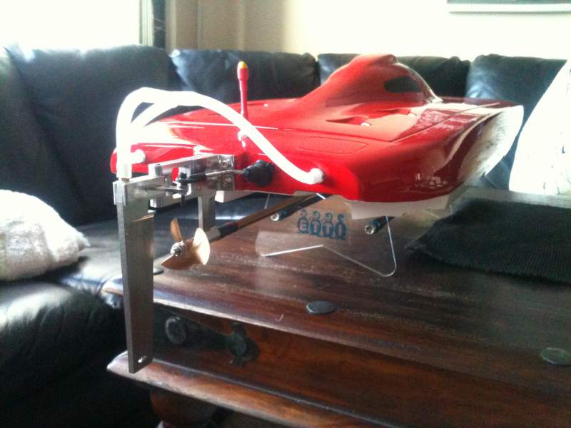

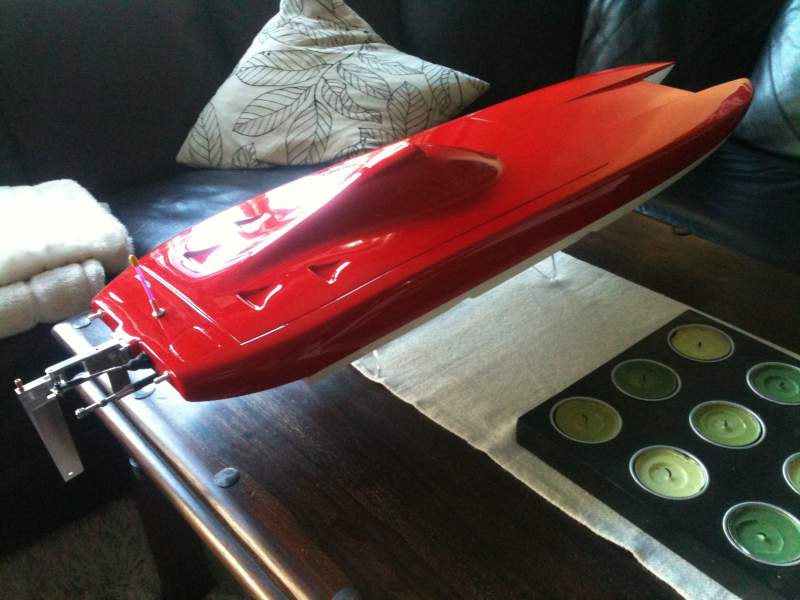

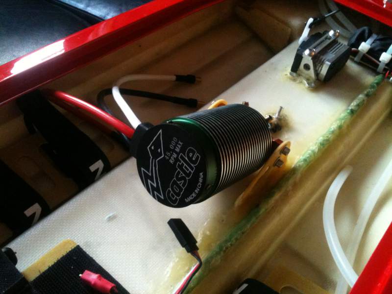

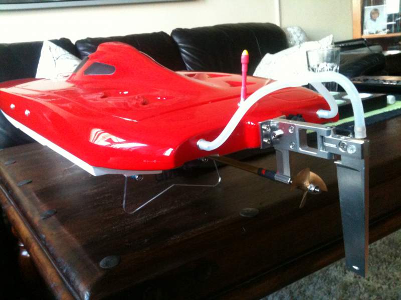

            båten er endelig ferdig og testa før isen komn ble bra denna ja, oppsett er bra kjølig etter test (skal nevnes at det er kaldt i vannet å nå) her er noen bilder av skuta og en liten filmsnutt, folk må gjerne fyre løs med spmål osv nå som alt er klart

              oppsett
              hva med å kjøre en leopard 4082 1250kv på 10s i denne båten med sw 240hv esc. 4000mah 5 cell 45c per side i båten så får du ikke sidetung båt heller.. skulle ikke bli for tungt det ? da holder det med 100ampere i strømtrekk så har du 3700watt =) skal gå i 140kmt ca 4082 1500kv på 9s: 134kmt
              full gass!
                tror ikke det blir noen endring i oppsettet på denne nei, funker knallbra som bare det, ikke sidetung i det hele tatt (hvordan i alle dager kan den bli det med 1x3s i hver side :P), fart er over 100kmt med x440/3 propp og alt er kjølig etter kjøring, kan å svinge rundt en banen til smbk med gassen på flatt

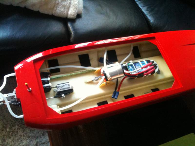

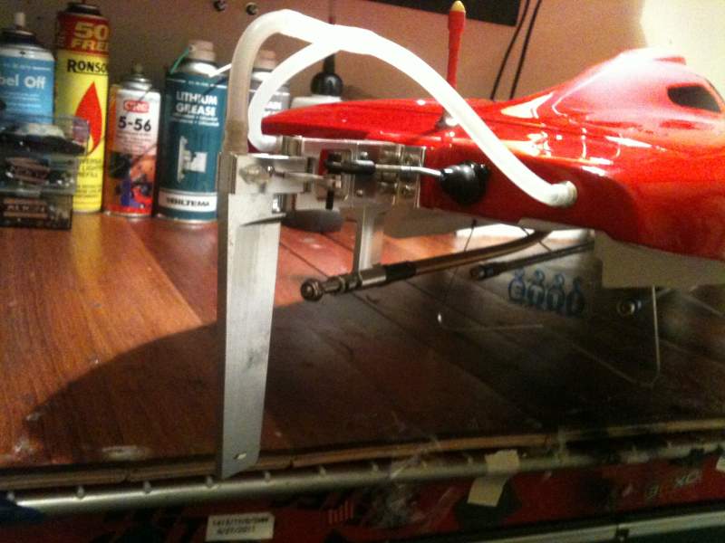

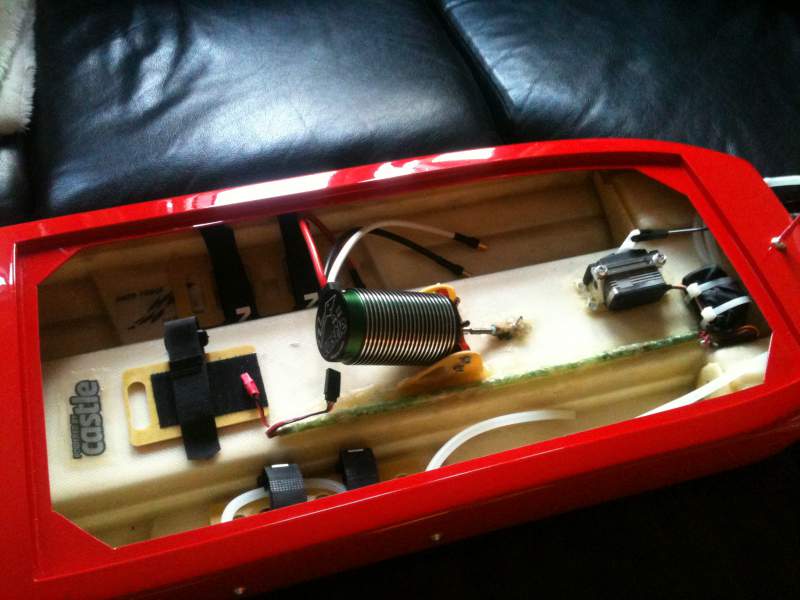

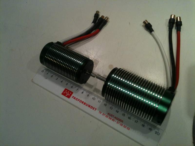

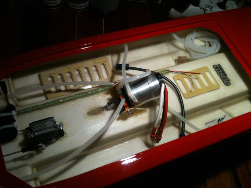

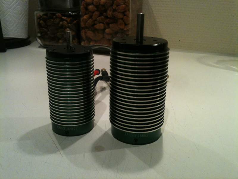

                    da ble det jaggu litt oppgradering alikavell snubblet over en NEU 1717 motor på 1580kv, så kommer det en capbank på esc fra castle, starter med å teste detta på 6s men skal ikke se bort ifra at den ender opp på 8s kjølekappe og motorkobbling er på vei, har en nyslipt x447/3 propp som å skal på denne, her er hvertfall et par bilder av hva som skjer kom gjerne med tips osv, liker innspill fra andre

                      Godt å se det kom til nytte Er spent på å høre hvodan handelingen er
                        jepp for et monster av en maskin fikk ikke plass i buggy til den så da går den i deltan litt småtilpassninger men jaggu ikke galt detta nei
                          Castle HV esc?
                          Den motoren på 8s må bli helt sinnsykt hehe.. Den er grisesterk allerede på 6s..!
                            Hvordan blir det å kjøre på 8s, eg tenker da på at Castle oppgir 25,2 V som max input ?
                              Det er som alt annet custom RC, litt gambling, men som oftest går bra om en vet hva en holder på med
