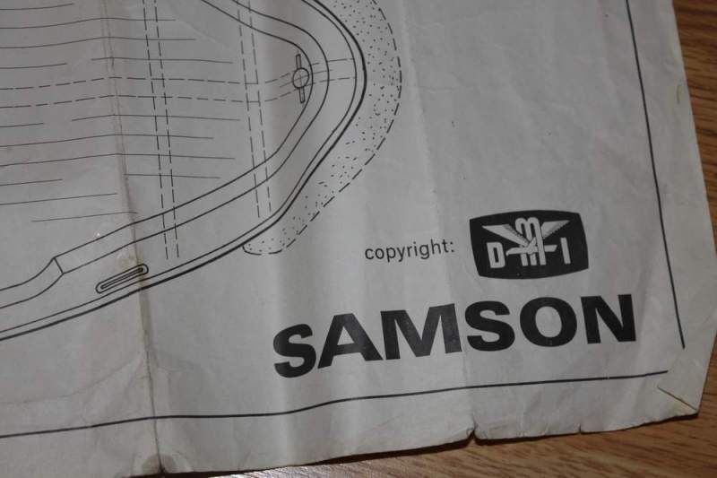

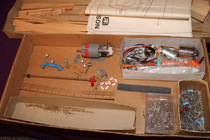

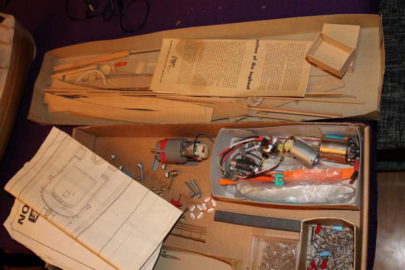

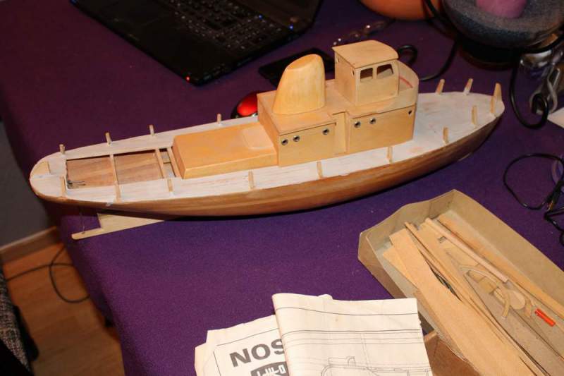

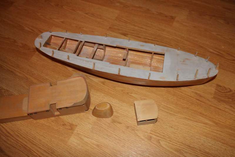

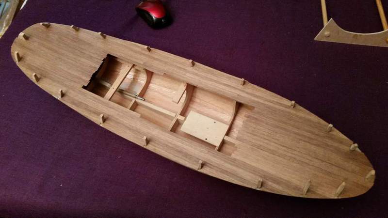

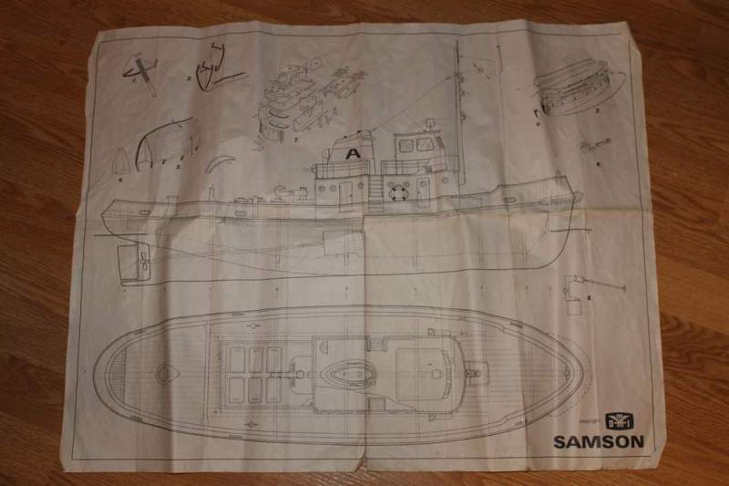

    Da dukket det jammen meg opp et nytt prosjekt (igjen!?). Samson, et byggesett fra DMI fra 60' tallet. DMI, Dansk Modellflyve Industri var en fabrikk som lagde fly og båtbyggesett på 50 og 60 tallet. Fabrikken ble nedlagt i 1970. Jeg husker da jeg var guttunge at jeg hadde lyst på denne båten, dengang syntes jeg den var veldig stor.
    Båten er en slepebåt, 60 cm lang og 16 cm bred. Jeg fikk et par esker og en halvferdig båt. Eskene inneholdt et ikke helt komplett utstyrsett, 4 stk. motorer, resten av treverket + en del skrot til båt og fly. Den ene motoren er kanskje brukbar til båten med avansert gearboks hvor man kan velge gearing 1:3, 1:6, 1:12, 1:16, 1:32 og 1:60. Skroget er veldig fint bygget, så her er det bare å sause det inn med klarlakk innvendig og fortsette byggingen.

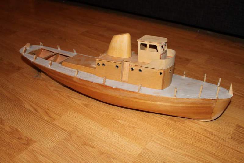

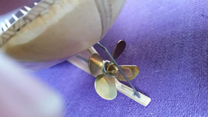

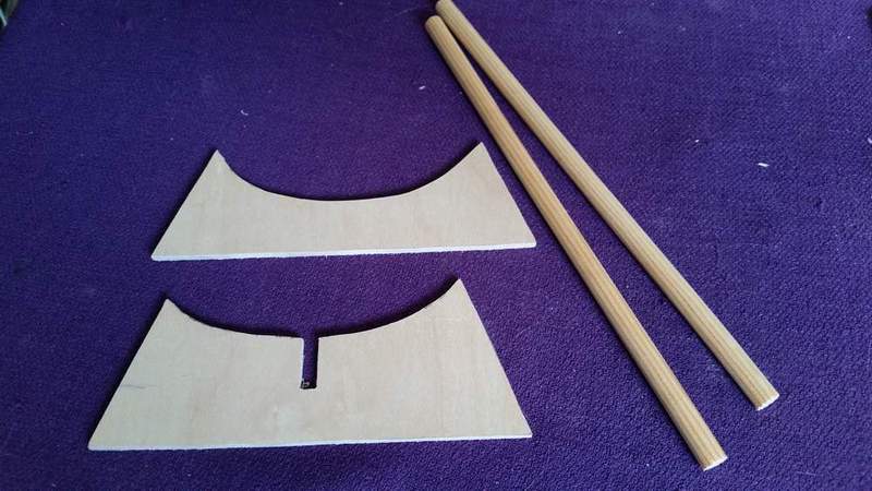

        Var en tur på loftet i dag å hentet ned denne båten, det er vel på tide å gjøre den ferdig.
        Begynte med å lage en krybbe til den. Fant også fram en motor og propell som jeg tror egner seg.

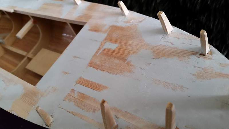

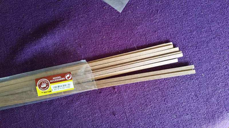

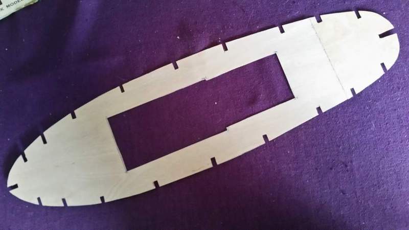

          Her var det gjort en veldig dårlig jobb på dekket fra før av, og så var det sparklet. Nå har jeg prøvd å pusse det, men er ikke fornøyd, da jeg må pusse veldig langt ned for å få fram listene igjen. Derfor har jeg laget et nytt dekk i 0.4 mm finer, som jeg limer oppå det gamle for å få et gjevnt underlag til nye dekks lister.
          Peppern75
          http://www.smartweb.no/
            Da var nytt dekk lagt med 0.5x5 mm. mahogny lister, og lakket et strøk med klarlakk.

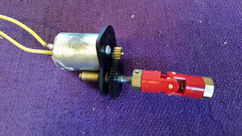

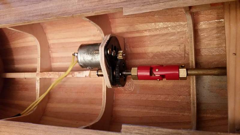

              Motor med gear montert i et enkelt feste av finer.

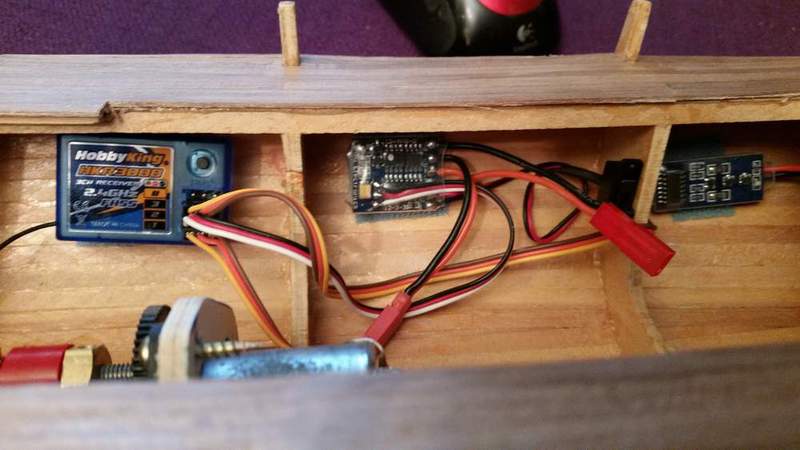

                Hobbyking 3 kanals motaker, 10Amp ESC fra DX.com til 45.- kr. og switch til LED er festet under dekk med borrelås.

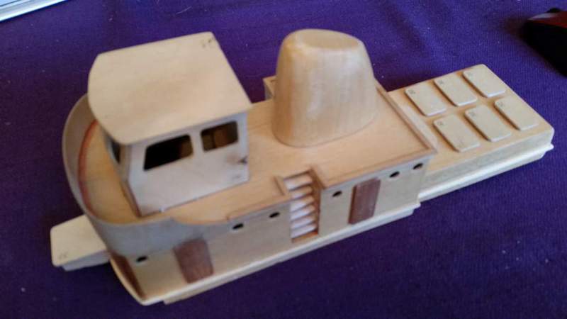

                  Da har jeg limt på alt av treverk på overbygget

                    Hei Peppern75.
                    Hvorfor bruker du motor med gir? (Innlegg #4).
                    Kan du ikke bare regulere ned farten med en regulator?
                    Trawlig hilsen
                    Roald
                    Roald
                    Hjemmeside
                      En propell på en slik båt skal ikke gå så veldig fort rundt. Med en direktedrevet børstemotor på denne størrelsen vil jeg få et turtall på minst 10000 rpm. Med en computer radio kan man redusere max utslag på throttle, man må ned i ca 10%, men jeg har erfart at det ikke blir så godt å
                      throttle og motoren jobber på et turtall som gir veldig lite effekt. Har man ikke computerradio så skal man så vidt røre gassen, så fyker båten avgårde i alt for stor fart. Det er et problem med saktegående skalabåter, at de går alt for fort.
                      Derfor er det greit med gir, men selv med gir reduserer jeg max throttle til kanskje 40-50%.
                      Ulempen med gir er at det støyer litt mere enn uten. En annen løsning hadde vært en børsteløs motor med veldig lav KV (200-250). Men her har jeg brukt motor og regulator som jeg har hatt liggende i skuffen.

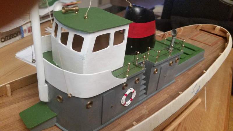

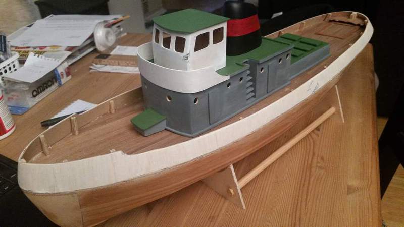

                        Da er det på tide å få gjort noe mere med denne båten.
                        Jeg har montert reling og overbygget har fått det første strøket med maling.
                        Peppern75
                          Har begynt å montere alle smådetaljene på overbygget

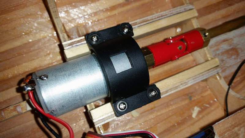

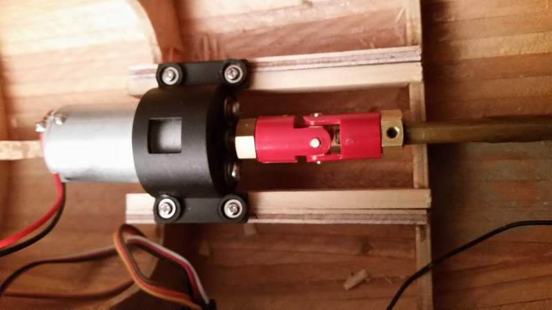

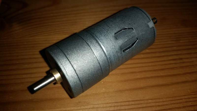

                            Etter å ha prøvekjørt motoren i båten har jeg funnet ut at det simple giret støyer veldig mye. Derfor bestillte jeg en ny motor med bedre gir fra dx,com som ankom i dag. Den er oppgitt til 1500 rpm ved 12volt. Det tror jeg skal være greit med en 45mm, 4 bladet propell
                            Peppern75
                              Ny motorbukk og ny motor på plass. Testet og den gikk ganske så stille og fint.
